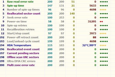

Товарищи, помогите разобраться в том что происходит с ЖД. Модель WD5000AACS, возраст уже лет 8-10. Работал исправно, использовался под файлопомойку. Решил капитально переустановить систему, перед этим очистил все диски. После переустановки стали появляться зависания системы намертво после ~20 минут работы. Запустил тест в виктории, сразу сыпятся сообщения "warning block start at" и через несколько минут система намертво зависает. Диск отслужил? Если да, то почему до пересоздания раздела все работало нормально?

Moleculo Эти блоки по всему диску или в какой то части диска? Если например только в начале или в конце, то эту часть диска можно не задействовать под разделы. И изначально можно пробовать прогнать ремап через викторию и HDD Low Level Format Tool.
А так - диск свое отработал.

Сейчас перезапустил тест, пока что одна ошибка на 25% выполнения.....
Из за плохого кабеля может быть такое?
Регистрация: 13.04.2009
Moleculo Выше дополнил и тогда уж (помимо кабеля) и блок питания и контакты в разъемах проверяйте.
Регистрация: 22.12.2012
Moleculo по смарту всё хорошо.

проблема, скорей всего, была в плане электропитания Windows, система была на SSD, файл подкачки на HDD, а в настройках электропитания стояло отключение ЖД через 20 минут простоя, как раз где то через 20 минут система и зависала намертво. Отключил эту фичу и теперь, кажется, все нормально.
