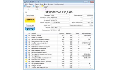

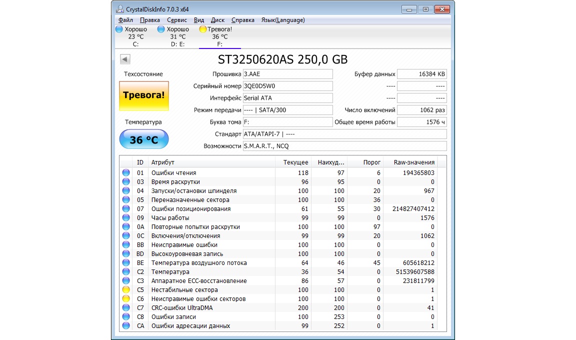

Есть HDD Seagate ST3250620AS, покупался в 2008 году, было два штуки, один продал, второй положил в шкаф с backup copy. Где-то раз в год подключал к основному компьютеру и обновлял backup copy. Сегодня подключил к компьютеру и увидел по одной ошибки С5 и С6. Стоит ли купить новый HDD для backup copy?

Фото: 112
Денис
Проверь хард прогой MHDD в режиме Erase Delays

Godlike66
Сделал

Денис писал(а):
Сделал
так всё в норме же
https://www.last.fm/user/TOOUUR
https://foursquare.com/patsiomkin
Регистрация: 15.07.2013
Фото: 112
Денис
иногда, когда атрибуты C5 и C6 одинаковые, извне тестами на них повлиять нельзя. Атрибут C6 показывает, что сектора были просканированы в ходе внутреннего самотестирования харда и выявились с ними проблемы. В принципе сектор всего один такой, так что можно не переживать пока за это...
