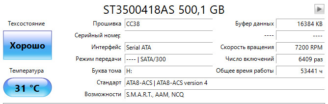

Яков писал(а):
"муха ЦЦ" давно или о чем речь?
Муха СС. Это было во времена 7200.11 и 7200.12, то есть больше 10 лет назад.
CHiCHo писал(а):
Яков да, прошивка версии сс была давно
Не было прошивки серии СС. Это ответ терминала.
