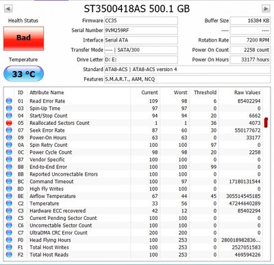

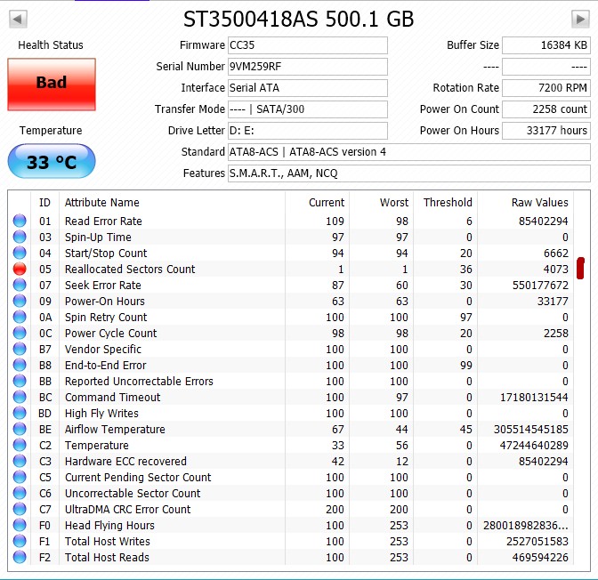

Enkvar, два года уже так и всё концы не откинет
Скриншот_19_09_2016_18_44_27.jpg [ 144.12 КБ | Просмотров: 1271 ]
