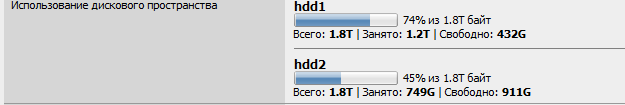

Тут это, сорри если обсуждалось, но раз уж тема об nas4free, можете посоветовать плату расширения на пару-тройку сата, дрова на которую уже встроены в эту ось?
А то кое-кто всегда жил с 200-300гб в системе, а тут дорвался до места :lol:
судя по всему под pci ? любая на марвеле /jmicron должна завестись.
