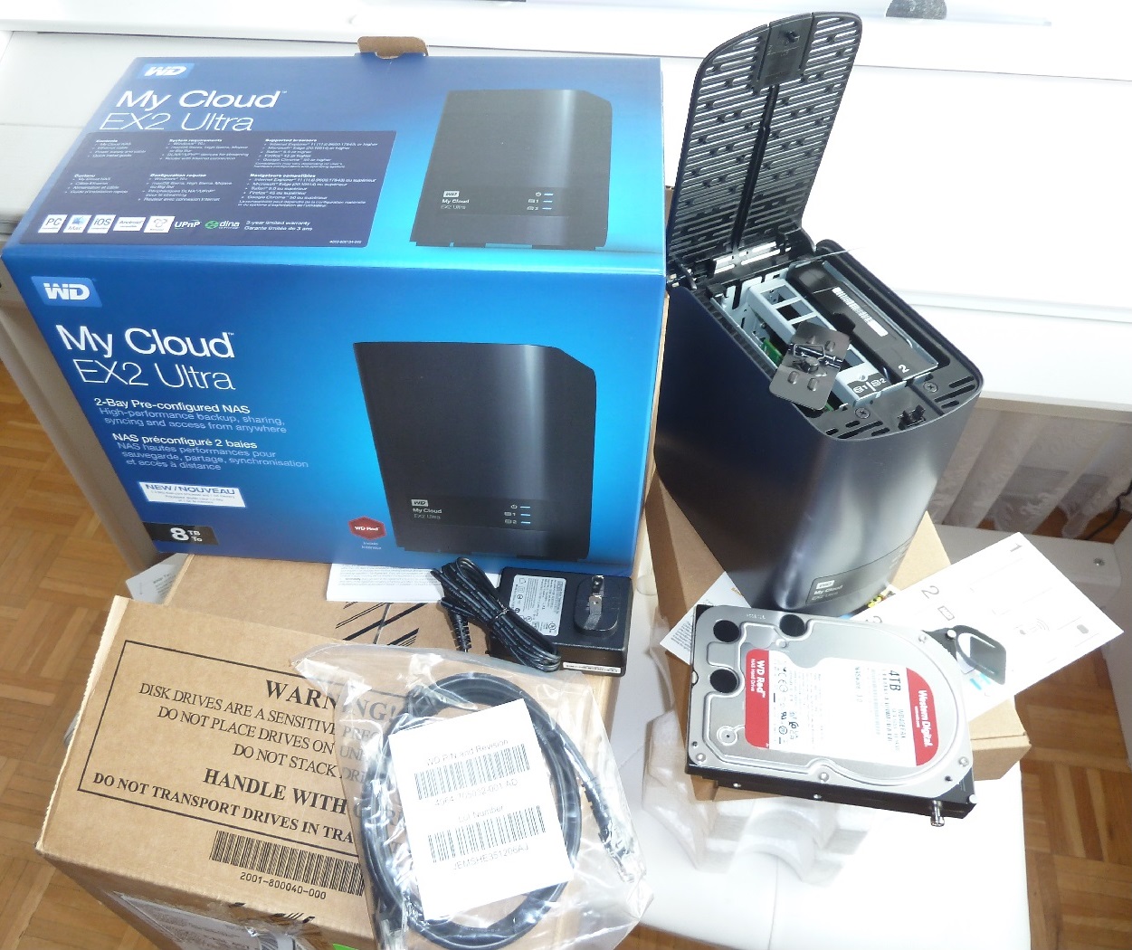

Ну раз так ставится вопрос, и по-простому дан ответ, - то предложу то что я делаю, и сделал бы опять как вариант подешевле если потребуется.
Конечно есть варианты лучшей репутации (Synology и др.) с удобным прилагаемым программынм обеспечением но они намного более дорогие. А какой смысл переплачивать? Ведь вместо переплаты за те же деньги можно докупить ещё один запасной диск. (Не правда ли?)
(Мне НЕ нужны программы от WD, - не нужны совсем!! программы, из-за неуклюжести которых ругают сам дисковый накопитель).
Вообще мне нужен лишь только сам накопитель (в качестве файлопомойки) для дублирования коллекции фильмов, фото. - Для этого я купил на расродаже со скидкой (из самых дешёвых в мире!)), и c 2019 г. установил 1 себе и 2й родным, - всего два 'NAS WD_My Cloud EX2 Ultra'.
Причём один бездисковый NAS WD, в который я вставил 2 (самых наидешёвейших в мире)) диска WD Blue 2x6TB, и они исправно круглосуточно работают по сей день с 2019 г.:
WD My Cloud EX2 Ultra_unpacked(01).jpg [ 528.6 КБ | Просмотров: 1327 ]
NAS удобен тем, что как раз снижает опасность когда "так не хочется же потерять коллекцию . .". Он (NAS) шлёт мне сообщения на смартфон и email о состоянии дисков, об их температуре, и об успешно прошедших на NAS автоматических обновлениях. Если один из дисков забарахлит, - то я об этом сразу узнаю из сообщения, и cмогу вовремя заменить диск в RAID1 на новый.

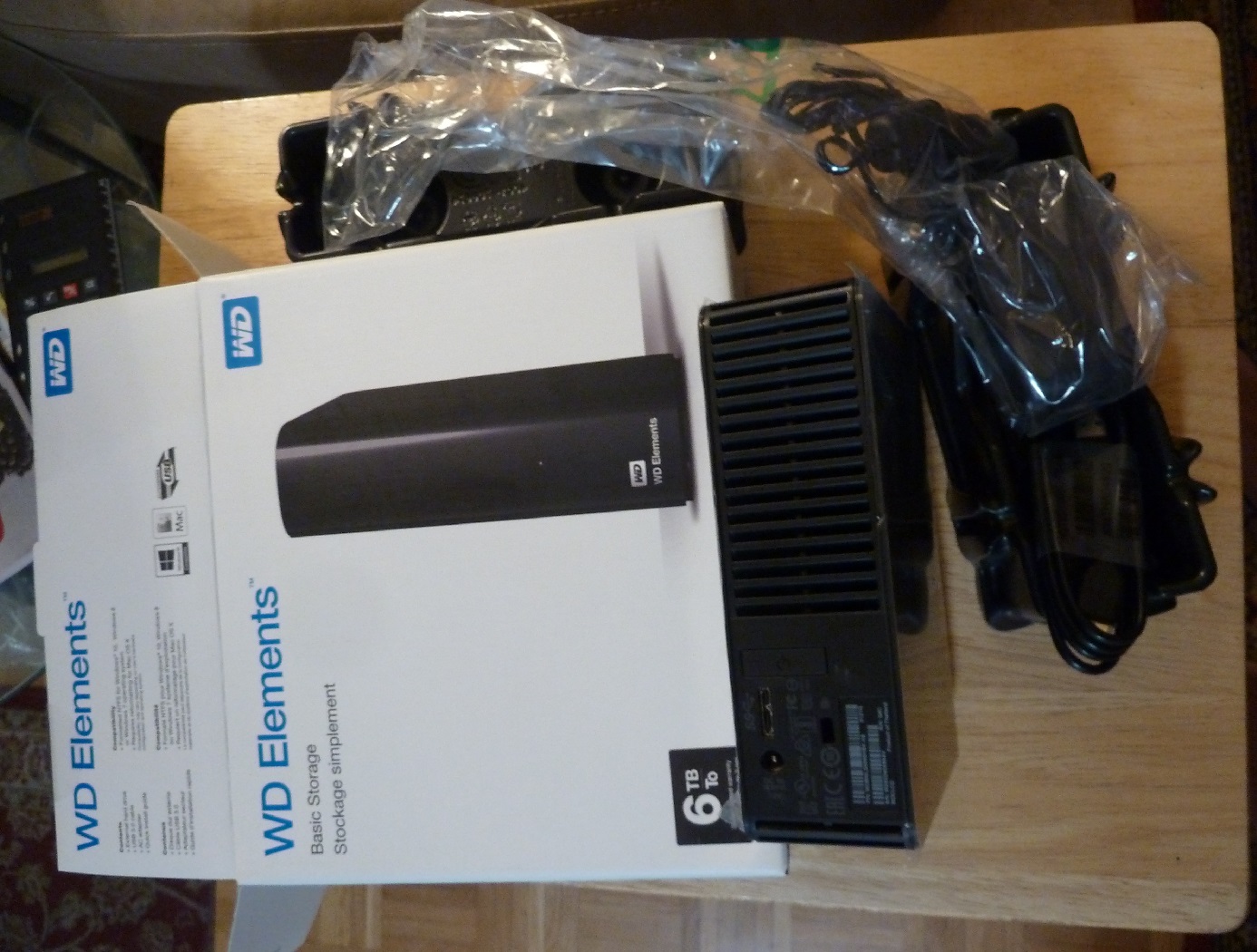

Зато на сэкономленные деньги я докупил WD USB-внешний накопитель 6TB, на который периодически делаю бэкап-на-бэкап, и храню его у родстенников:
WD_Elemrnts_6TB_WDBWLG0060HBK-NESN_(230).jpg [ 378.67 КБ | Просмотров: 1327 ]

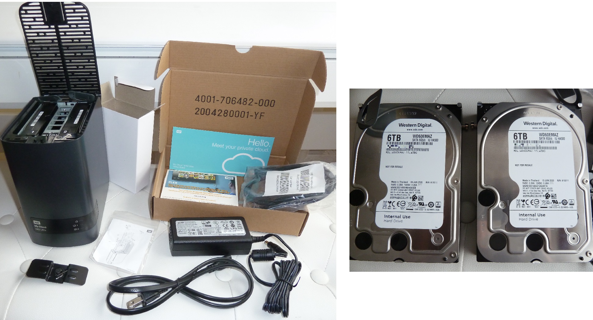

Как я упоминал, мной куплены два WD NAS. Так вот 2й WD NAS с большой льготой подвернулся неожиданно, - нельзя было отказаться купить.))
Итак, имею теперь возможность не только ещё раз многократно продублировать хранящиеся семейные файлы, но также имею что сравнить, - у второго NAS с завода два диска WD Red 4TB:
WD My Cloud EX2 Ultra_27R.jpg [ 394.43 КБ | Просмотров: 1327 ]
(Замечу что покупать бездисковый NAS и отдельно диски - по ряду причин предпочтительнее, хотя не обязательно дешевле.)
В заключение моего многословия, - вместо того чтобы тревожиться "потерять коллекцию фильмов", по-моему фирма WD предоставляет достаточно реально бюджетных вариантов для файлопомойки (как посоветовали - из любой линейки), - просто покупаешь и устанавливаешь.

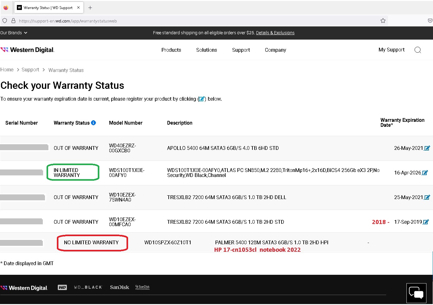

Регистрация: 20.07.2004
Господа, если типа новый WD Red (гарантия 3 года) с датой производства по наклейке 2021 год не проходит проверку по серийному номеру (пишет "No results found." независимо от того, какой регион я выбираю - РФ, США, Китай...), означает ли это, что наклейка переклеена и дата либо серийник - ложные?
У меня где-то десяток дисков WD, с разной датой производства. У большинства гарантия уже истекла и если диск старше 2016 года, то тоже пишет "No results found.", хотя раньше все эти диски там отображались.
Подозреваю, что китайцы сбрасывают смарт и переклеивают этикетки, а потом эти диски параллельно импортируются, так сказать.
Может сталкивался кто-нибудь?

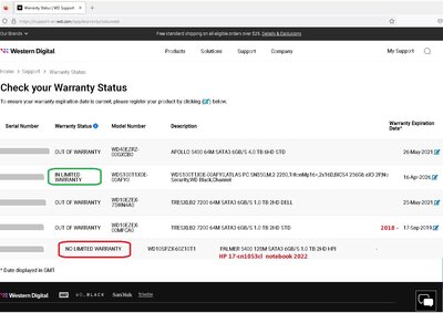

mishgane писал(а):
если типа новый WD Red (гарантия 3 года) с датой производства по наклейке 2021 год не проходит проверку по серийному номеру (пишет "No results found." . . .
Приветствую! Спасибо за информацию.
Меня заинтересовало. Последний раз проверял состояние гарантии в 2021 г., и тогда общим списком отображались все мои диски WD (более 10-ти) зарегистрированные начиная с 2010 года.
Но теперь, да, - я увидел изменения на странице поддержки WD. Не смог найти в меню чтобы вывести общим списком сразу все мной зарегистрированные диски (как можно было выполнять раньше).
Действительно, теперь уже и по моим дискам старше 2016 года, то тоже пишет "No results found."
В заключение, в порядке обмена информацией:
- 'WD40EFAX Red' выпуска июль 2021 г. (установлен с завода в WD NAS - мной зарегистрирован NAS), - "No results found", - независимо от страны.
- Диск пришедший вместе с ноутбуком HP выпуска 2022 (мной НЕ зарегистрирован), - отмечен "NO LIMITED WARRANTY".
WD Warranty Status - 2023-02-14
WD Warranty Status_02.jpg [ 215.28 КБ | Просмотров: 1260 ]
Совершенно правильно - это же продано в OEM, а не в канал. И гарантийные обязательства перед вами не WD несёт, а HP.
