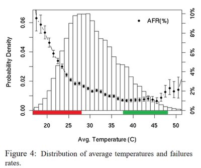

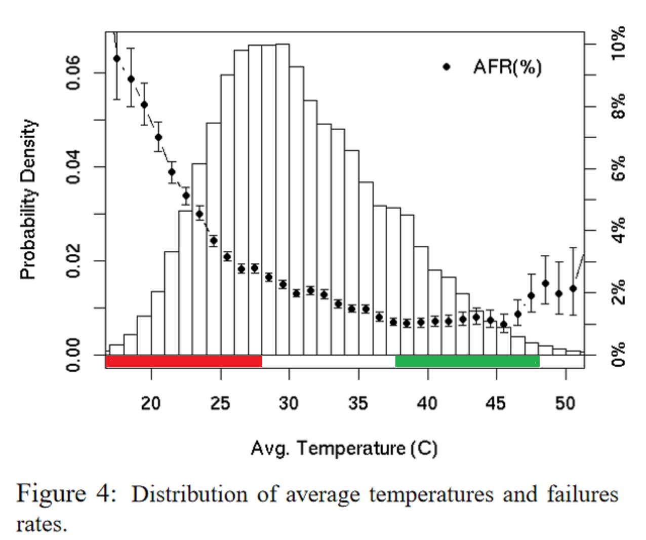

13. Какая максимальная температура винчестеров WD?
Для современных винчестеров WD предельно допустимой является температура 60 градусов на поверхности банки. Однако это не означает, что накопитель сможет долго работать при таком нагреве.
14. Все программы показывают, что у моего винчестера WD температура 70 градусов. Что делать?
По данным техподдержки Western Digital, у винчестеров выпуска с 25 октября 2005 по середину апреля 2006 были проблемы с калибровкой термодатчика, и поэтому он показывает температуру выше реальной на 20 и более градусов. Проблема лечится сменой прошивки.

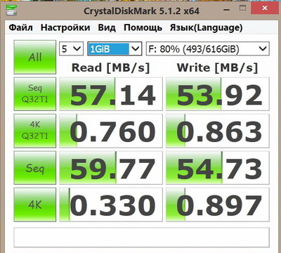

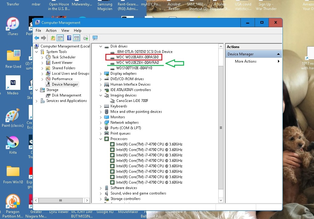

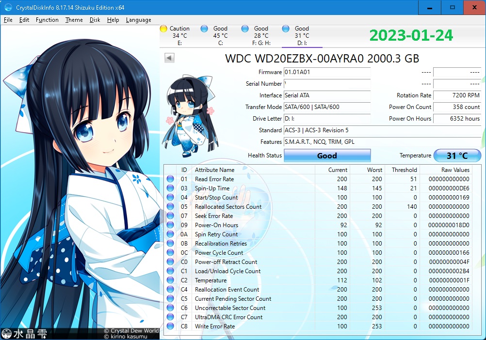

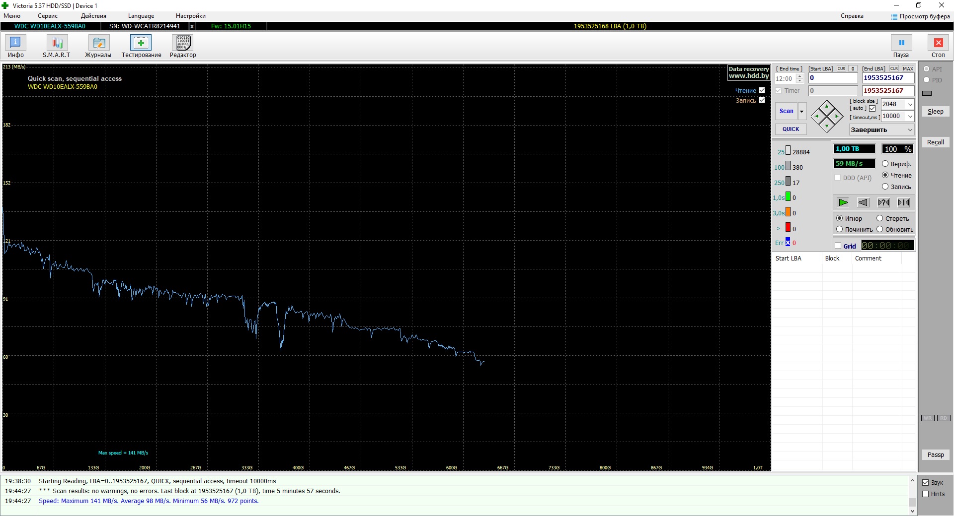

Yukino писал(а):
А у этого WD20EZBX какой SMR или СMR? Почитал и пишут что SMR совсем УГ, 40 МБ в сек ну такое себе.
У меня такой. Какие и где "40 МБ в сек" упомянуты?
Как ранее отмечал, - я купил и сравнивал SMR диск WD20EZBX с CMR диском WD10EZEX (который тоже 7200 RPM):
[FAQ] Всё о HDD Western Digital #17663291
Сравнивал SMR диск WD20EXBX в 'HD Tune Pro' с CMR диском WD40EZRZ (5400 RPM):
[FAQ] Всё о HDD Western Digital #17624424

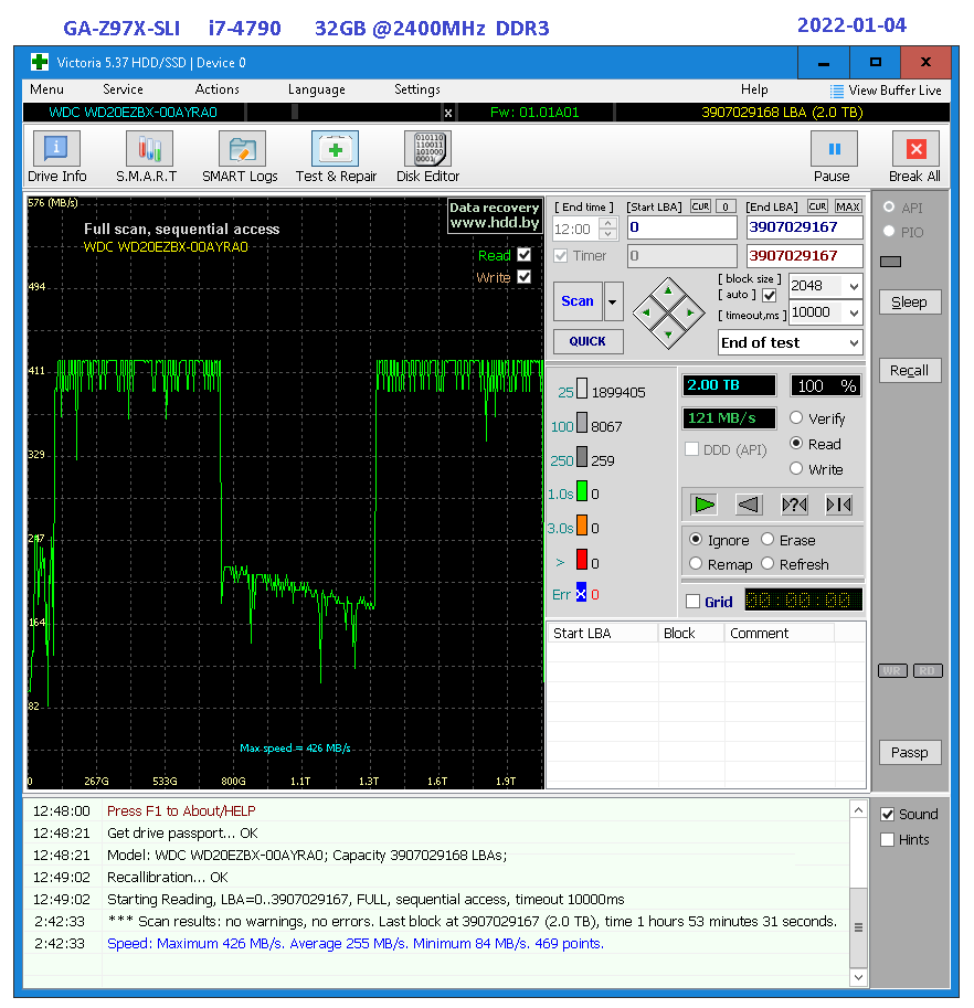

В Виктории проверил WD20EZBX на чтение (не стал сравнивать на запись, - хватило CristalDiskMark)))
WD20EZBX-00AYRA0 2TB_Victoria_Read_Test_2022-01-04.png [ 52.65 КБ | Просмотров: 1874 ]
i7-3770K, Noctua NH-U9S, G1.Sniper M3/Z77, G.Skill_4x8GB_F3-2400, Sapphire_RX460, Corsair_RM750-Gold, SilverStone-LC16MBM_HTPC, A/V Sony_STR-DH790 7.2

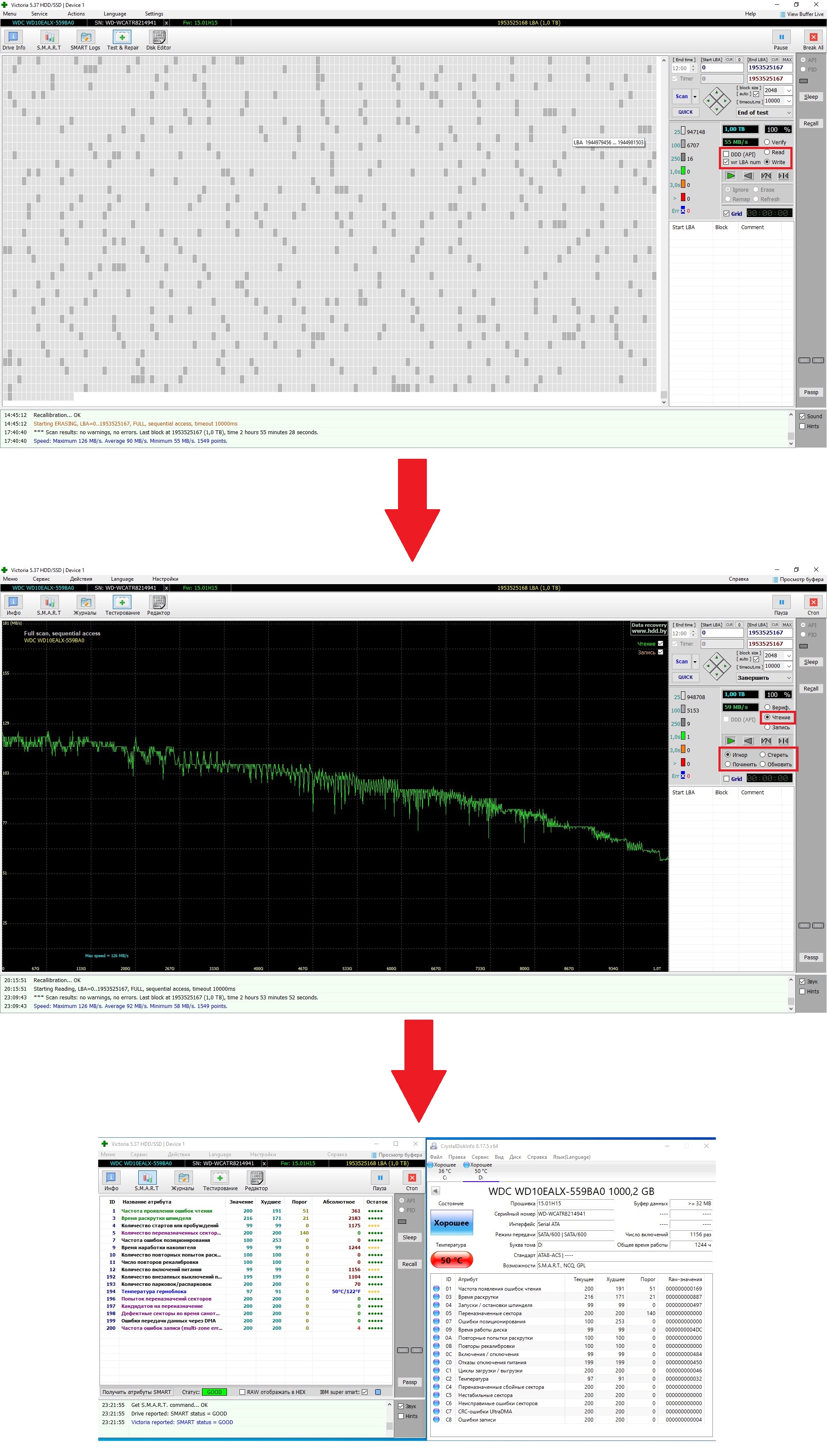

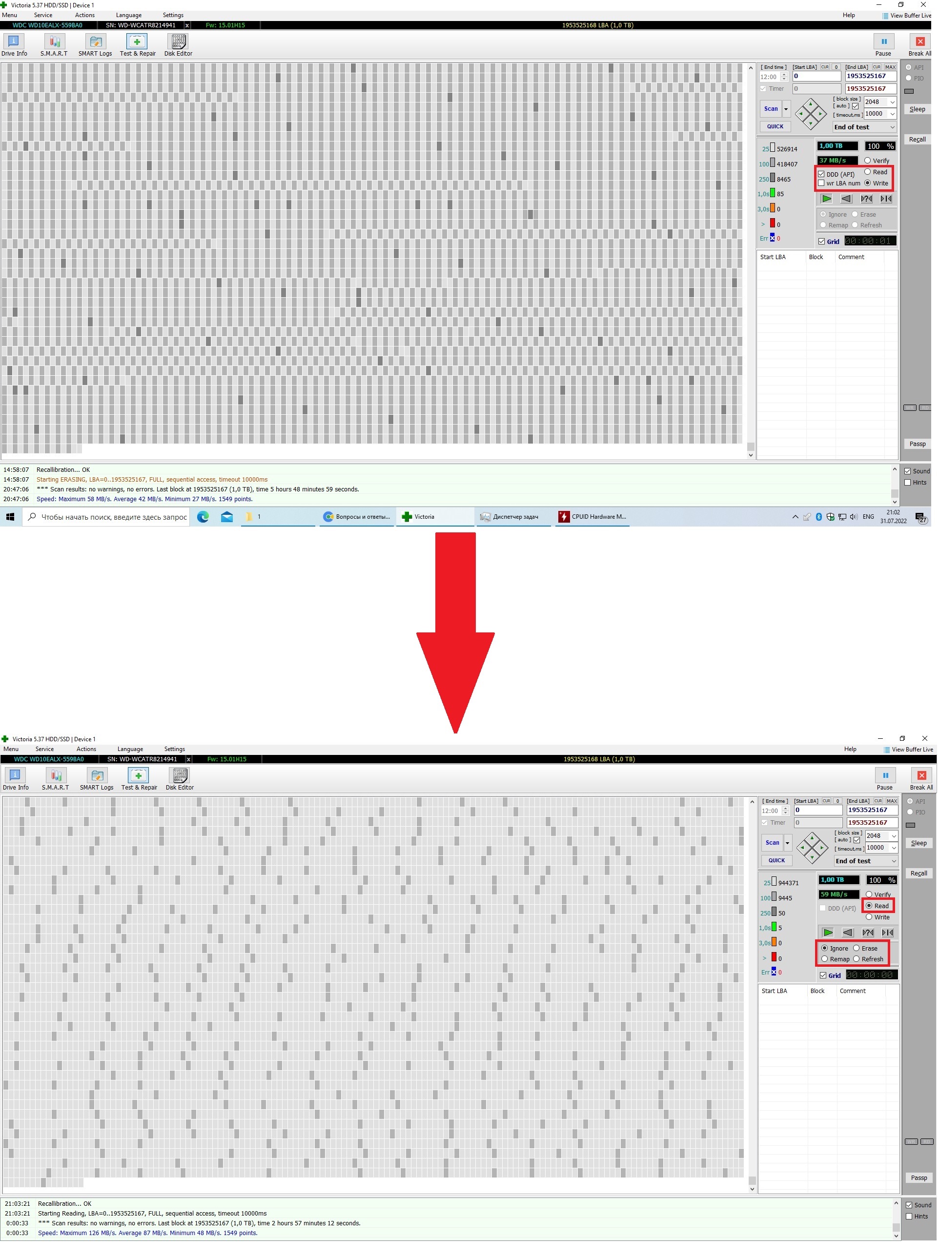

Всех приветствую. Надумал тут я взять б/у хард, присмотрел WD60EFAX производства января 2019 года с наработкой 8400 часов, с чистым SMART, одна ошибка CRC, отдают за 7900 руб. Нормальный ценник? Интересно это уже черепица.
i5 12400F/MSI-B760PII-D4/2x16GB/AsusTurboRTX4070/Samsung830(256GB)/M9PeGN(512GB)/6TB+6TB+6TBhdd/HAF932/RM650x(CP-9020091)/SonyKDL-43W808C/Win10insider
Регистрация: 23.03.2023
Да.
Нормальный ценник?
Новый стоит 11700 в местной рознице, так что, да нормальный, но не более. Так-то, грубо говоря, из магазина вынес, уже продашь как бу не дороже, чем -25%. Здесь -30.
Регистрация: 17.07.2011
Откуда: Нижний Новгород
Фото: 190
Saturnus Спасибо большое.
Приехал к продавцу, а их у него три штуки, выбрал на бум, по дате производства поновее, от февраля 2019.
Как обычно проверьте смарт и прогоните его на запись и на чтение по всей поверхности перед использованием (псоле теста тоже надо оценить смарт, не произошло-ли там каких-то изменений).
Фото: 190

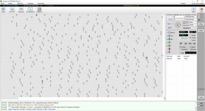

Saturnus SMART в норме, 11 тыс. часов наработки, поставил на запись по всей поляне, больше половины уже прописалось, пока что один зелёный сектор.
Фото: 190
По итогу 14 зелёных секторов - это нормально?
Для объемных дисков - вполне. Но вы учтите что это не обязательно значит проблемы с поверхностью. Время доступа к случайному сектору может быть больше по разным причинам, ну например в процессе чтения что-то отвлекло диск на долю секунды или скажем произошло переключение с одной головы на другую (тогда кстати на графике заметны провалы скорости с определённым интервалом) или если конкретные сектора которые имеют отличающийся на единицу номер LBA находятся физически не рядом друг с другом ввиду определенной низкоуровневой разметки диска. Ведь в рамках одной пластины диск делится на определенные зоны каждая из которых может даже обладать своей плотностью.
Так же надо иметь ввиду что даже нормально функционирующий диск не всегда читает с первого раза сектор, попутно могут возникать тонны ошибок корректируемых кодом ECC или подобными алгоритмами, и проч.
Фото: 190
Saturnus Спасибо большое. Значит можно использовать.
