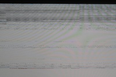

Добрый день.
Появилась странная проблема. Сначала на весьма незаполненном логическом диске зависала в полный ноль распаковка игры. Зависание часто скатывалось в синий экран.
Проверка диска с восстановлением повреждённых секторов скатывается к подобному:
Изображение на мониторе

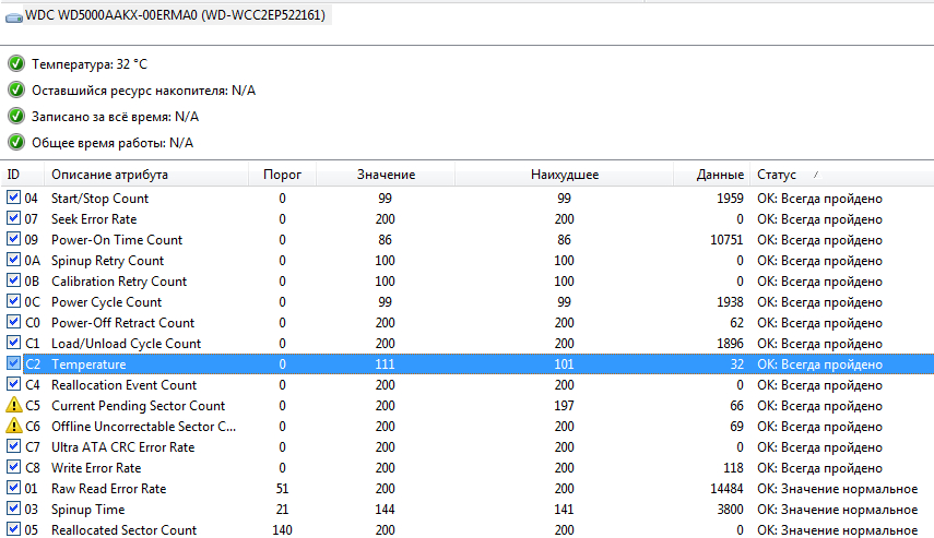

СМАРТ
Снимок1.jpg [ 440.73 КБ | Просмотров: 629 ]

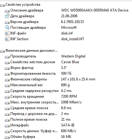

Винчестер работает с весны 2013-го
Снимок2.jpg [ 217.95 КБ | Просмотров: 624 ]
