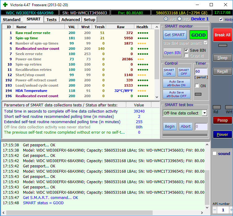

Подскажите, штук 350 Raw Read error на WD Red это нормально? При этом битых 0.
Регистрация: 22.12.2012
Мыша это точно не хорошо, если диск много не проработал, смарт был бы полезен больше чем слова.

Вот смарт.

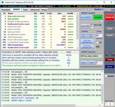

вот, прикрепила к посту, ё моё
1.jpg [ 410.89 КБ | Просмотров: 4259 ]

Мыша писал(а):
так с винтом то что,?))
с винтом всё норм, на этом скрине. скролл бар бы ещё ниже крутануть:)

Мыша
Походу скоро будет помирать, рост первого атрибута не хорошо, через несколько часов работы может начать сыпаться, может через тысячу, может через десять тысяч.

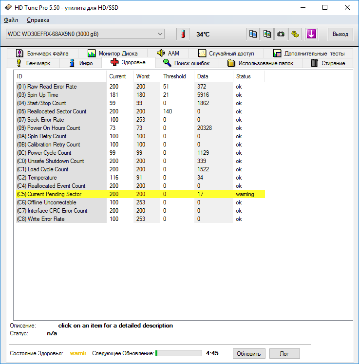

Странно, Victoria говорит, smart GOOD, а HDTune говорит Warning!
Прикрепляю скрин.
Еще заметила важную деталь, Пендинги - значение параметра 17 штук. Как я поняла, не битые еще это, но кандидаты в. Он уже дней десять так 17. До этого было меньше. Просто только сейчас вчиталась, что это такое.
Но пишут, что это могут быть и софтовые ошибки. Можно ли как-то попробовать эти Пендинги убрать, не рискуя превратить их в Reallocated Sector Count?
Инфу, если что, уже слила, правда, два фильма не смогло переписаться, один на 6.72Gb, второй на 13.2Gb.
Безымянный2.png [ 48.12 КБ | Просмотров: 4264 ]
Это может быть как софт-бэды, так и физические бэды, от вас не зависит во что они превратятся и повлиять никак не можете, только после ремапа будет видно чем они являются. Файлы не копируются потому то бэды на эти файлы приходятся, они уже повреждены.
