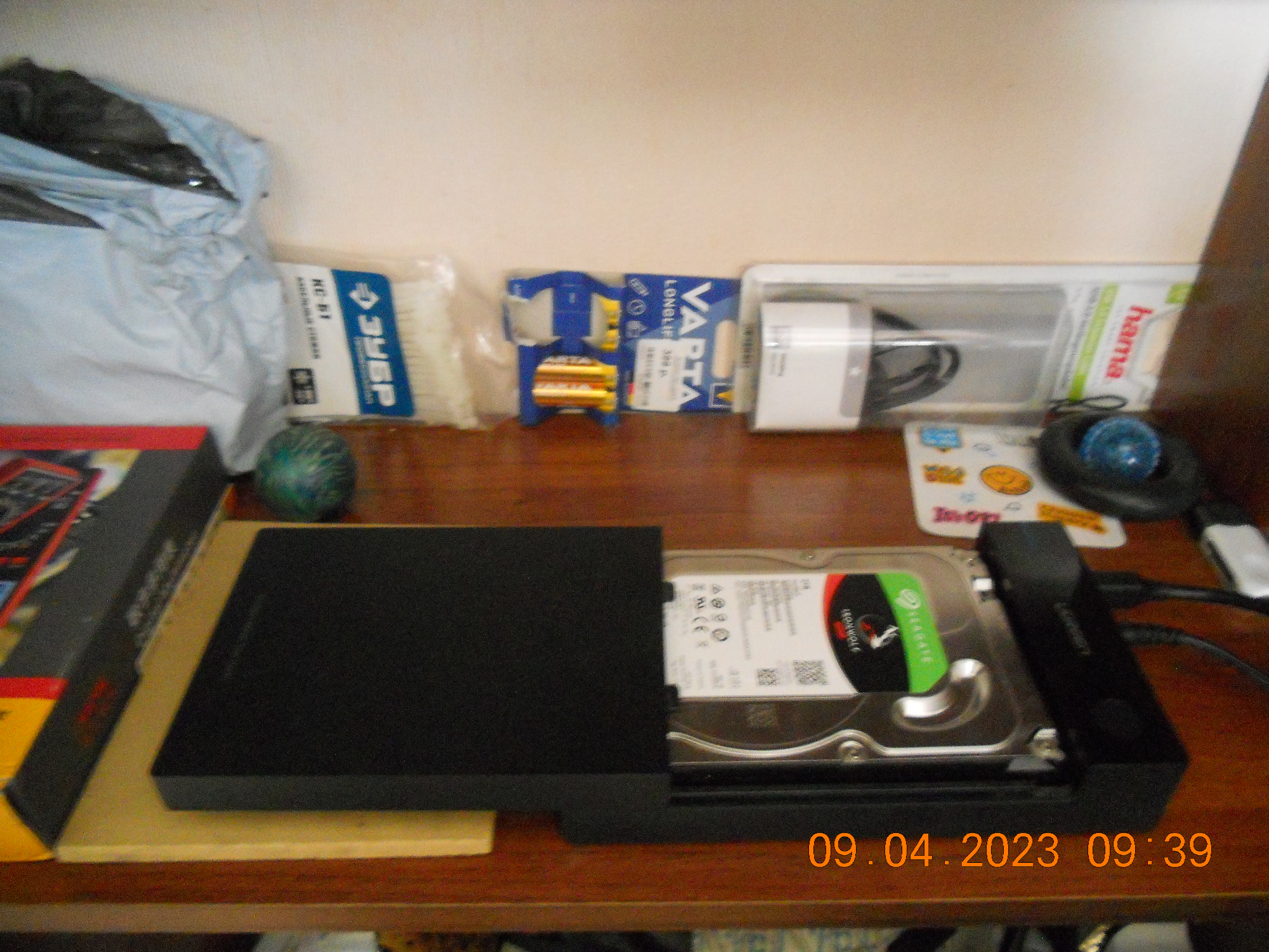

это вряд ли, SSD выживет если чип не оторвется от деформации платы при ударе. а у HDD мало шансов остаться в живых. и надо постараться чтобы "нечаянно скинуть" со стола BOX для HDD 3.5" не заметить и зацепить коробку 180х120х35 мм. весом 700-800гр. (вместе с HDD), и не обязательно ставить на стол. можно предусмотреть какую ни-будь полочку для внешнего HDD или BOX. чтобы случайно не зацепить рукой. у меня на этажерке рядом, длины USB кабеля хватает. повредить или уронить нечаянно сложно.
DSCN4333.JPG [ 2.59 МБ | Просмотров: 595 ]
прощенья за нечеткое фото.
