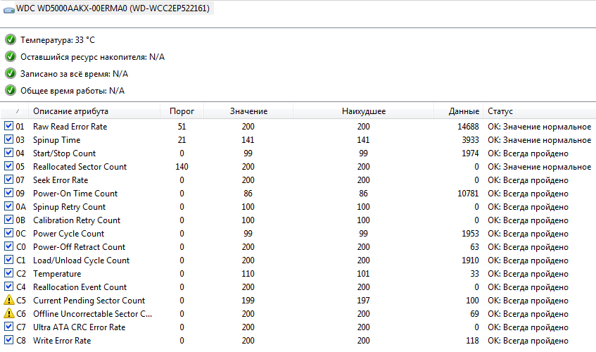

Godlike66 писал(а):
AGREST
сейчас смарт какой в аиде?
Снимок4.jpg [ 413.81 КБ | Просмотров: 671 ]
Регистрация: 22.12.2012
Бэды только растут, может софт бэды, какой версией виктории сканировали? Виндовс версией? В какой оси?

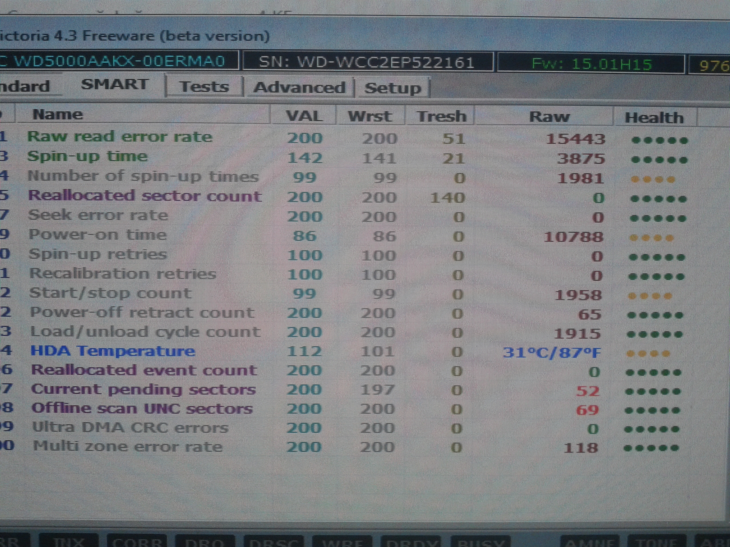

Регистрация: 30.03.2013
Не понимаю, в чём проблема. В винчестере или мне. Вроде и по статьям, вроде и с Вашими советами. А получается абы что.
Теперь виктория вообще не пишет.
Зато на 28643 сектора(?) с 5 мс приходится 111 с >200 мс и 166 с >600 мс. Часто фигурируют блоки с 1.7 сек.
В винчестере конечно, возможно и смарт поменялся уже, вероятно помирает.

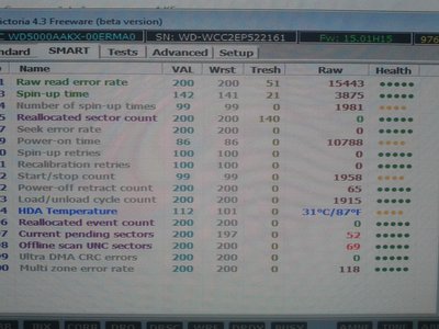

20161015_201334.jpg [ 3.86 МБ | Просмотров: 752 ]
Перезапись исправила немного софт бэдов, надо весь диск переписать, после прочитать, но маловероятно поможет.
Сектора с задержкой волнами идёт?
