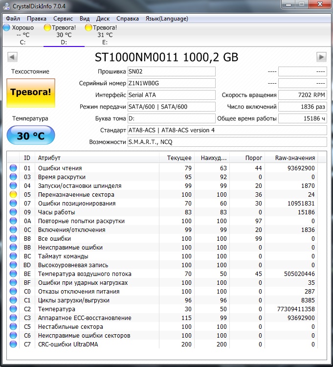

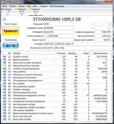

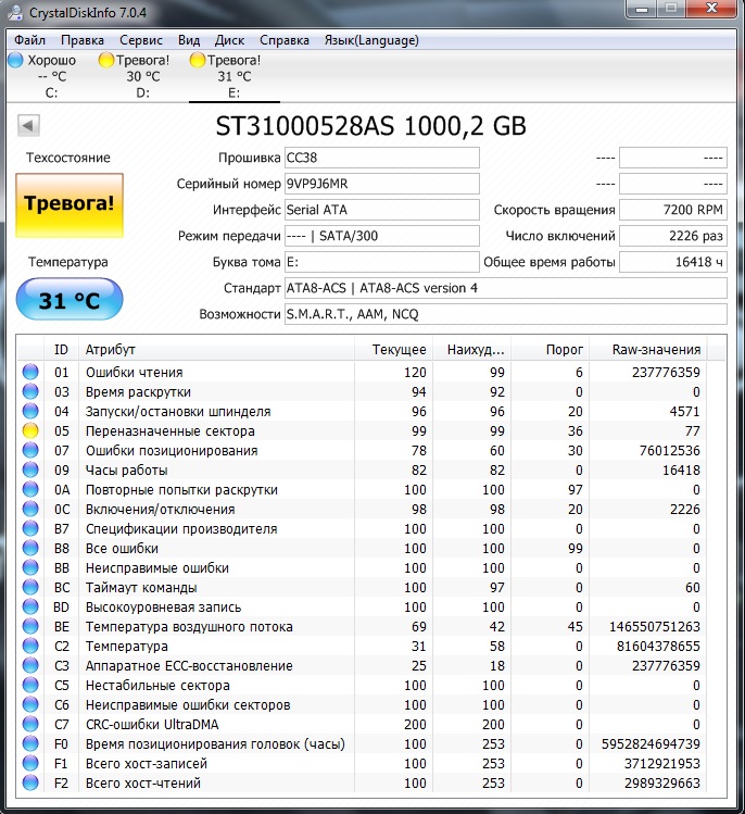

Подскажите пожалуйста по состоянию двух HDD. Поживут ещё или пора волноваться? (особо интересует диск D - на нём ценный архив, E - файлопомойка.)
002.jpg [ 210.6 КБ | Просмотров: 762 ]
001.jpg [ 196.98 КБ | Просмотров: 762 ]
Регистрация: 22.12.2012
Ценный архив должен скопирован быть без ожидания его потере на нескольких накопителях, чем больше, тем меньше шанс потерять данные, и подключаться только для бэкапа. Неважно сколько он проработает, вы либо копируете данные важные, либо теряете, остальное только везение. Есть люди которые потеряют данные и которые потеряли, вирусы тоже умеют шифровать или уничтожать данные без уничтожения накопителя. С дисками плохо, пока не критично, поживут сколько можно сказать только час когда они умрут, смарт не гадалка, смарт сказитель состояния.

esens Надо понаблюдать будет ли расти количество переназначенных секторов.
Можно например с помощью Виктории посмотреть где находятся бэды и если они кучно например в начале или в конце диска, то эту часть не использовать.
