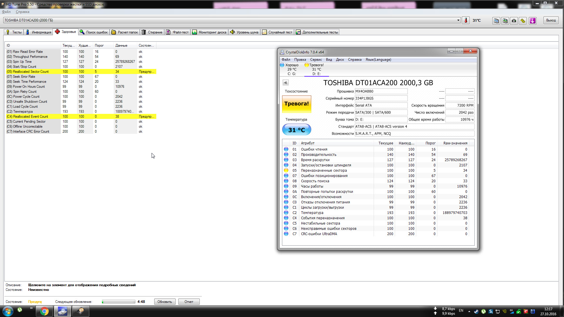

Подскажите,данный диск уже под замену?И что можно предпринять по поводу увеличения его жизни,может какое то "лечение" провети?

K_romanova Надо понаблюдать будет ли расти количество переназначенных секторов.
Можно например с помощью Виктории посмотреть где находятся бэды и если они кучно например в начале или в конце диска, то эту часть не использовать.
Регистрация: 22.12.2012
Так они вылечены, можно викторией просканировать с ремапом, может ещё есть.
Это делать надо если есть кандидаты и много, но там уже переназначены только.
я так понимаю пока у меня 34 штуки их?И если будет больше,то уже задумываться о замене?И сколько штук уже критично?
Регистрация: 15.07.2013
Фото: 112
вот я не понимаю ,что люди этим сказать хотят)...если мы говорим о 5 атрибуте, то это уже переназначенные сектора, при натыкании на которые контроллер харда видит, что они помечены, как BAD, и идёт за здоровыми секторами в резервную область. Когда их немного, скажем, до 50 штук, смысла нет никакого оставлять неразмеченное пространство там, где находятся помеченные BAD секторы, ибо падение производительности незначительное вследствие движения головки харда сначала на BAD сектор, потом в резервную область, потом обратно в основную, находящуюся после BAD сектора. А ежели их штук атрибут №5 имеет уже значение 500, то имеет смысл оставлять неразмеченное пространство там, где они были, ибо возможна как дальнейшая деградация поверхности, так и падение производительности на глаз, из-за бешенного мотания головки туда-сюда.А к слову:
если мы опять говорим о 5 атрибуте, то никаких дефектов то и не будет, ибо все те сектора, что занесены в 5 атрибут, помечены как BAD и к ним контроллер не обращается.
Мыша писал(а):
Правильно я понимаю, что если там не софт-бэды, то в этом случае параметр (05) СМАРТа "тикнет"?
эт вроде вика тикает)... MHDD тикает лишь в конце теста (рапортует о завершении).
Добавлено спустя 1 минуту 54 секунды:
ну пока не критично)... а так многое зависит от важности инфы)... мы вон в офисе насилуем хард с 4000 бэдов (5 атрибут), чисто для экспериментов, и ничего ,пока работает :D
