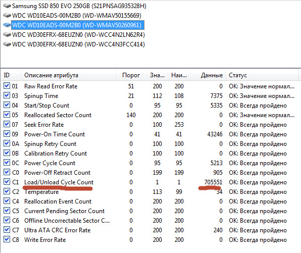

19. Как пользоваться программой wdidle для изменения параметров парковки винчестеров при простое?
wdidle нужно скопировать на загрузочный DOS CD/DVD/флэшку, перевести SATA-контроллер в IDE-режим, на всякий случай отключить другие диски, загрузиться с загрузочного носителя. Далее запустить программу с соответствующими параметрами:
/S [Timer] - устанавливает таймер на время, после которого диск паркует головки в случае отсутствия обращений к нему, в сотнях миллисекунд (параметр может быть равен от 1 до 255). По умолчанию он равен 80, т.е. 80*100 мс=8000 мс=8 с;
/D - запрещает парковку;
/R - отображает текущее значение таймера;
/? - выводит help утилиты.

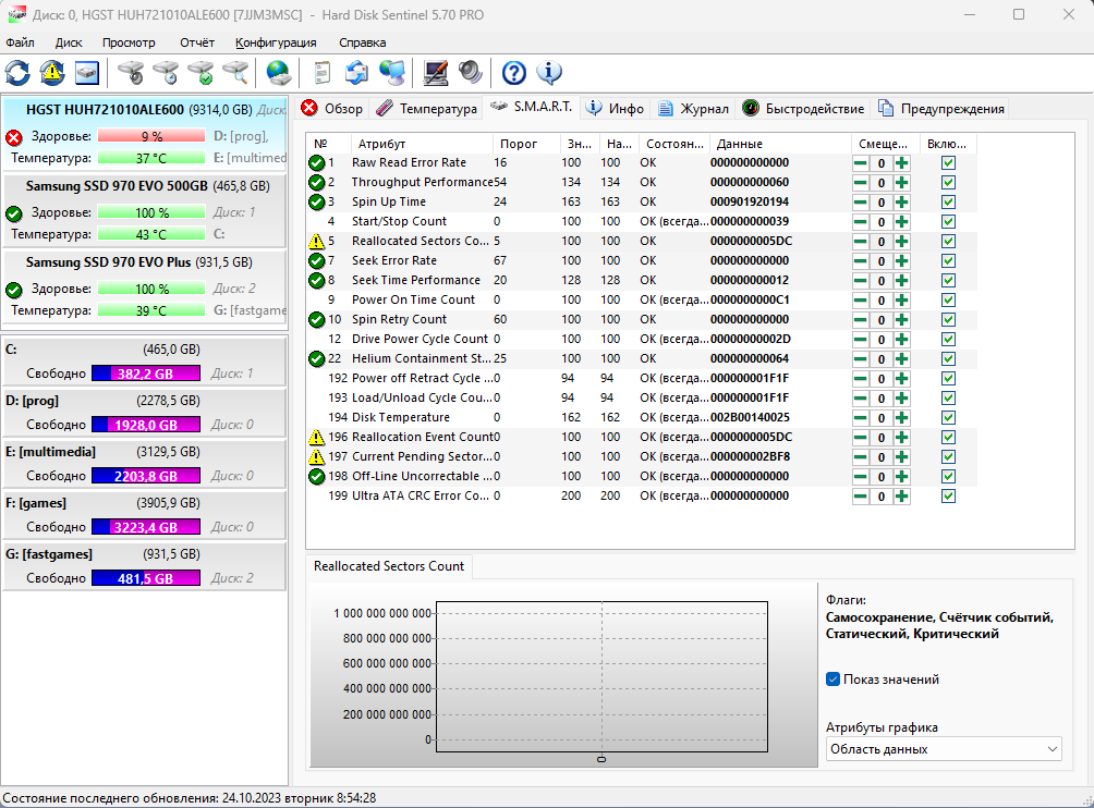

Aleksius80 писал(а):
смущает параметр Security - Frosen как будто диск просто заблокировался . .
Есть объяснения как избавиться от блокировки Security - Frosen, в т.ч. в форуме на официальном сайте WD, но то что я нашёл по поиску, - на англ. яз.
https://community.wd.com/t/how-to-clear ... e/281820/6

У меня на всех дисках исправных Security - Frosen , это нормальное поведение всех дисков и не только вд, на скорость не влияет, это всего то заморозка функции secure erase.
Регистрация: 22.06.2008
Откуда: Ленинград

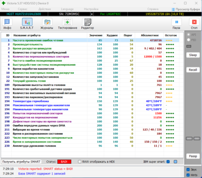

Aleksius80, а то что диск с трудом читает то что на нем записано видно по строчке 1 в вике. и строчки 197 и 200 показывает почему он плохо читает.
а чем вы там достаете данные? тупо копированием? винда любит обновлять время доступа к файлам, а на диске с проблемами записи это плохая идея. лучше было бы взять какойнибудь специализированный инструмент. наверное было бы быстрее
и смущает параметр Security - Frosen
Не надо смущаться; так и должнО быть. И проблемы у тебя вовсе не от этого; больше всего похоже на slow responding...

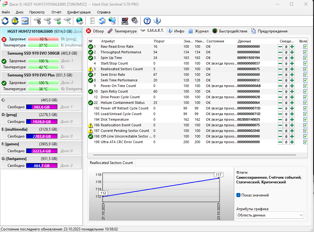

Регистрация: 18.01.2024
Спасибо, но похоже этот параметр в моем случае ни на что не влияет, видимо придется ждать пока не восстановит и потом в помойку винт
Тоже спасибо.) Почитав по этой проблеме, я решил снести, и больше не устанавливать WD Dashboard.
Так WD Dashboar я установил как поиск возможности реанимировать диск, и до проблем у меня вообще не было приложений от WD )))
короче как я понял у меня куча битых секторов , вроде удалось сохранить кое что из данных.
сегодня снял винт и почистил контакты - там был форменный ужас (фоткать не стал) почистил спиртиком воткнул и система отозвалась не намного быстрее - но погоды не сыграло и в виктории уже сосояние не BED а CAUTION - сейчас запустил тест поверхности в виктории с исправлением, но похоже придется все же обнулять может еще поживет немного :-)) хотя меня терзают смутные сомненья
Добавлено спустя 4 минуты 42 секунды:
Cocoa писал(а):
его проблемы с Security - Frosen начались
с непонимания что это и зачем оно нужно.
копировать не вариант винда не видит и эксплорер не дает открыть диск так бы скопировал ))
восстанавливал R-Studio долго но хоть результат есть
думал беда в основном во вращении шпинделя около 40 RPM против 7200
что то спас из данных - теперь можно и помучить шелезяку )

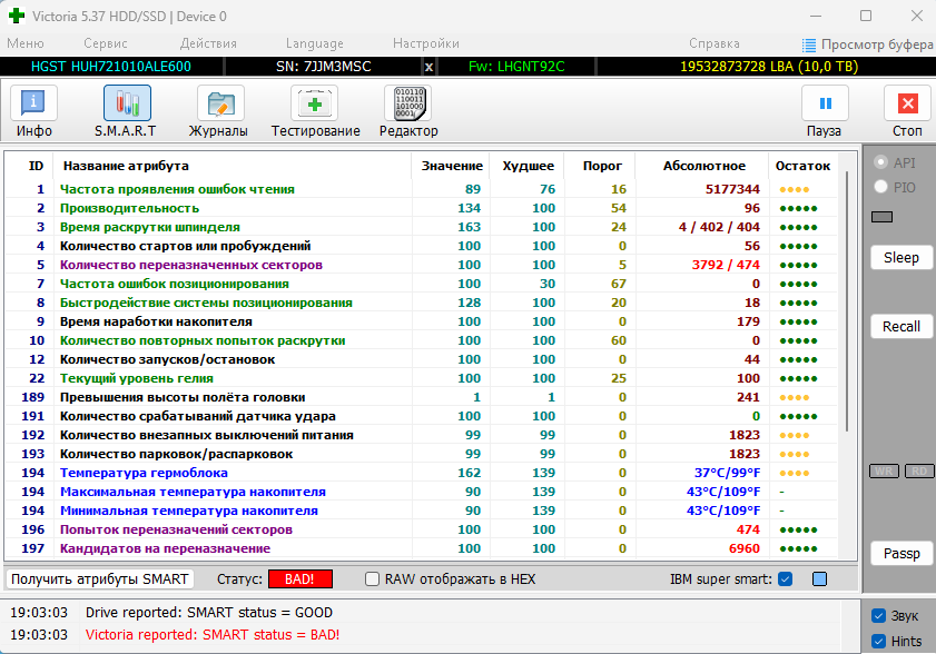

Откуда: Ленинград
это она нагло врёт. это технически невозможно.
в R-Studio вообще не отображал скорость шпинделя а виктория хоть что то кажет и сейчас ткнул в тест скорости =80
Регистрация: 11.11.2010
Откуда: Новосибирск
Сам-то веришь в эти циферки? ;)
40, 80... Внятно же сказали:
При таких реальных оборотах актуатор просто не сойдёт с рампы; да и прочитать не удастся ровным счётом ничегошеньки - головки просто соскребут магнитный слой с поверхности пластин.
С уважением,
Олег Р. Смирнов
Откуда: Ленинград
читаем документацию
Цитата:
Измерение производится по скорости чтения секторов при отключенном кэше, поэтому метод не будет работать при нечитаемости поверхности или при неотключаемом кэше
это такие попугаи.
и яб не стал издеваться над трупом. ему пора на свалку.

Aleksius80 По смарту видно что кандидатов на переназначение много (вероятно даже больше чем может обеспечить резерв), но винч не переназначил ни одного сектора, потому что у него серьезные проблемы уже не только с чтением но и с записью. Потому и нет ремапа. Так что головы видимо практически трупы. И тут мало что можно сделать.

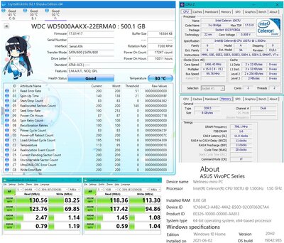

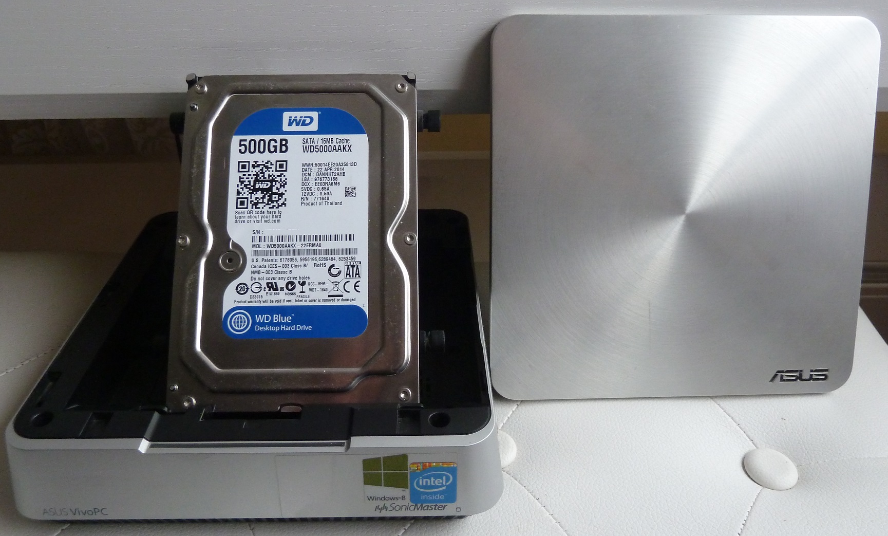

. . и потом в помойку винт

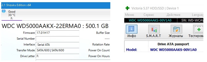

Хм . . Оказывается не такой уж старой серии этот диск. Вспомнил, и . . обнаружил такой у себя 2014-го года, - будет только в апреле 10 лет как выпущен. Он установлен в мини-ПК Asus. Не используется по причине того что мини-ПК медленный, морально устарел.
WD5000AAKX, выпуск 2014 г., ещё работоспособен
WD500AAKX_Asus_VIVOPC_20240119.jpg [ 441.78 КБ | Просмотров: 1495 ]
WD500AAKX _20240119.jpg [ 421.36 КБ | Просмотров: 1495 ]
i7-3770K, Noctua NH-U9S, G1.Sniper M3/Z77, G.Skill_4x8GB_F3-2400, Sapphire_RX460, Corsair_RM750-Gold, SilverStone-LC16MBM_HTPC, A/V Sony_STR-DH790 7.2

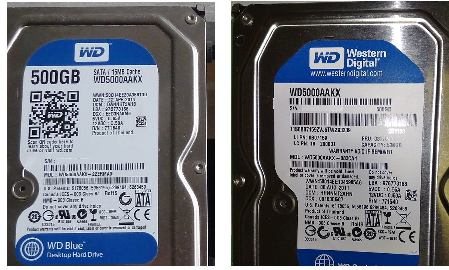

Йож писал(а):
это конечно прекрасно, только диск другой модели.
Спасибо за замечание. Cравнил, сразу увидел что свой рукой с ошибкой подписал фоты (невнимательный я).
Да, и не придал значения что в основном названии у моего WD последняя буква "X" а не "S" : WD5000AAKX vs. WD5000AAKS :
WD5000AAKX _20240119.jpg [ 65.72 КБ | Просмотров: 1360 ]

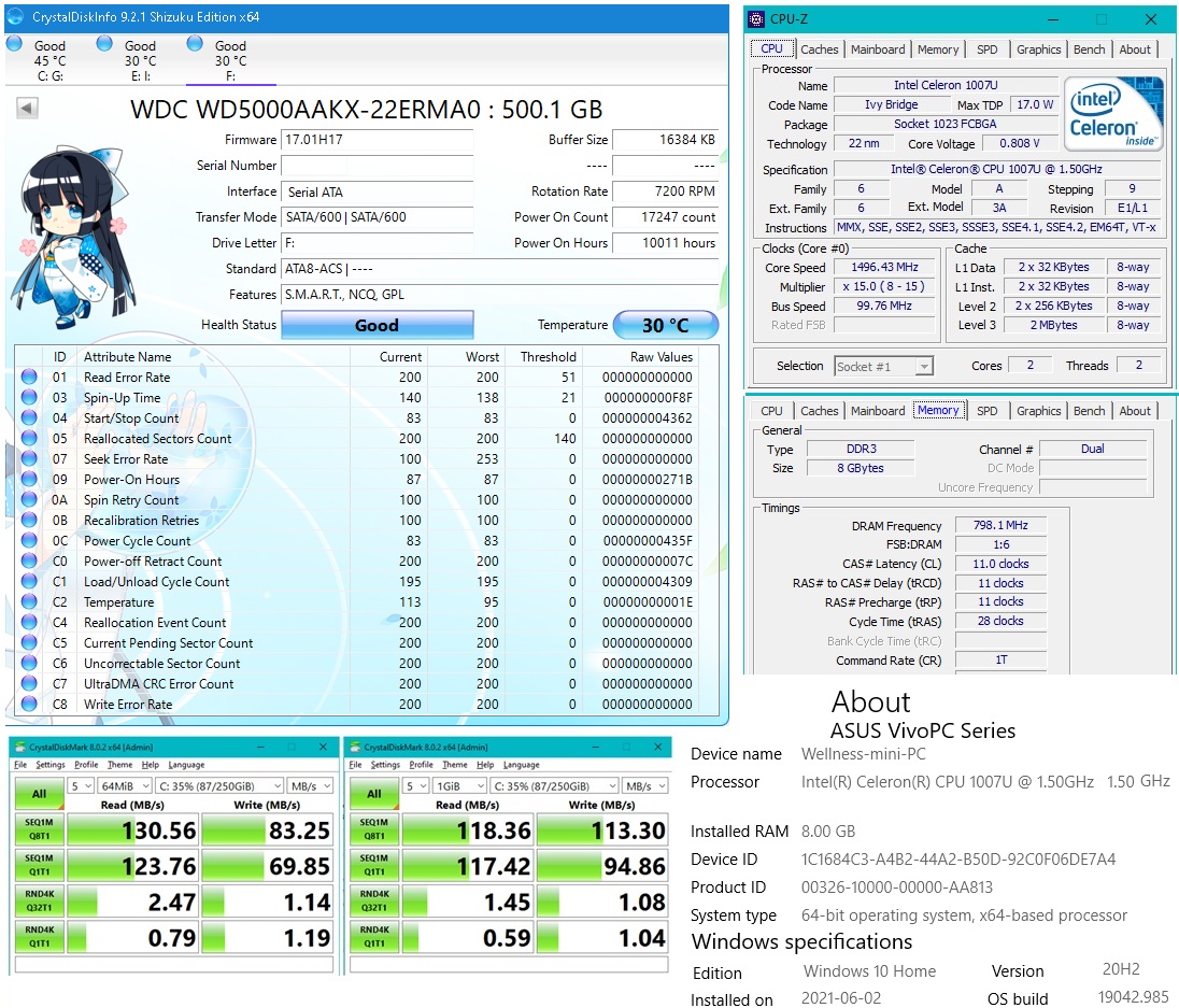

И ещё порылся и обнаружил второй у себя диск WD5000AAKX, выпуск 2011 г. У каждого в расширенном названии модели вообще большая разница:
WD5000AAKX-22ERMA0 APR-2014 & WD5000AAKX-083CA1 AUG-2011
WD5000AAKX _20240119(2).jpg [ 213.5 КБ | Просмотров: 1360 ]
- Вот как бывает, какие большие различия в названиях дисков WD 500 GB, примерно близких лет выпуска!
Только что-то я в реальности совсем не наблюдал хоть каких-то заметных различий в работе всех упомянутых дисков WD 500 GB.
И не знаю насколько существенны различия в конструкции и технических характеристиках у всех тех WD5000AAK...-..... (?)
То что они все каждый из них - других моделей это ясно, но а насколько ж они разные по параметрам?
Откуда: Ленинград
беглый гуглинг показывает вроде как s 2006 выпустили в продажу а x примерно в 2011. вродебы у первого варианта сата2 еще а у второго уже 3.
а физическое строение наверное даже одинаковое. но это как обычно не точно
Регистрация: 23.03.2023
С точки зрения потребителя разницы нет, более того они и по характеристикам будут идентичны, но внутри - это разные семейства.
Я WD5000AAKS помню брал году в 2009-ом (судя по данным CDI он - сата-3). Одноблиновый, один блин 500GB. До сих пор работает, хотя он накрутил не так много всего 20 тыс. часов. 10ezex 2012 года тоже полностью исправен 34 тыс часов, но отсыпал немного ошибок по чтению судя по всему ввиду окисления контактов на плате, после чистки пашет без проблем (используется для бекапов).

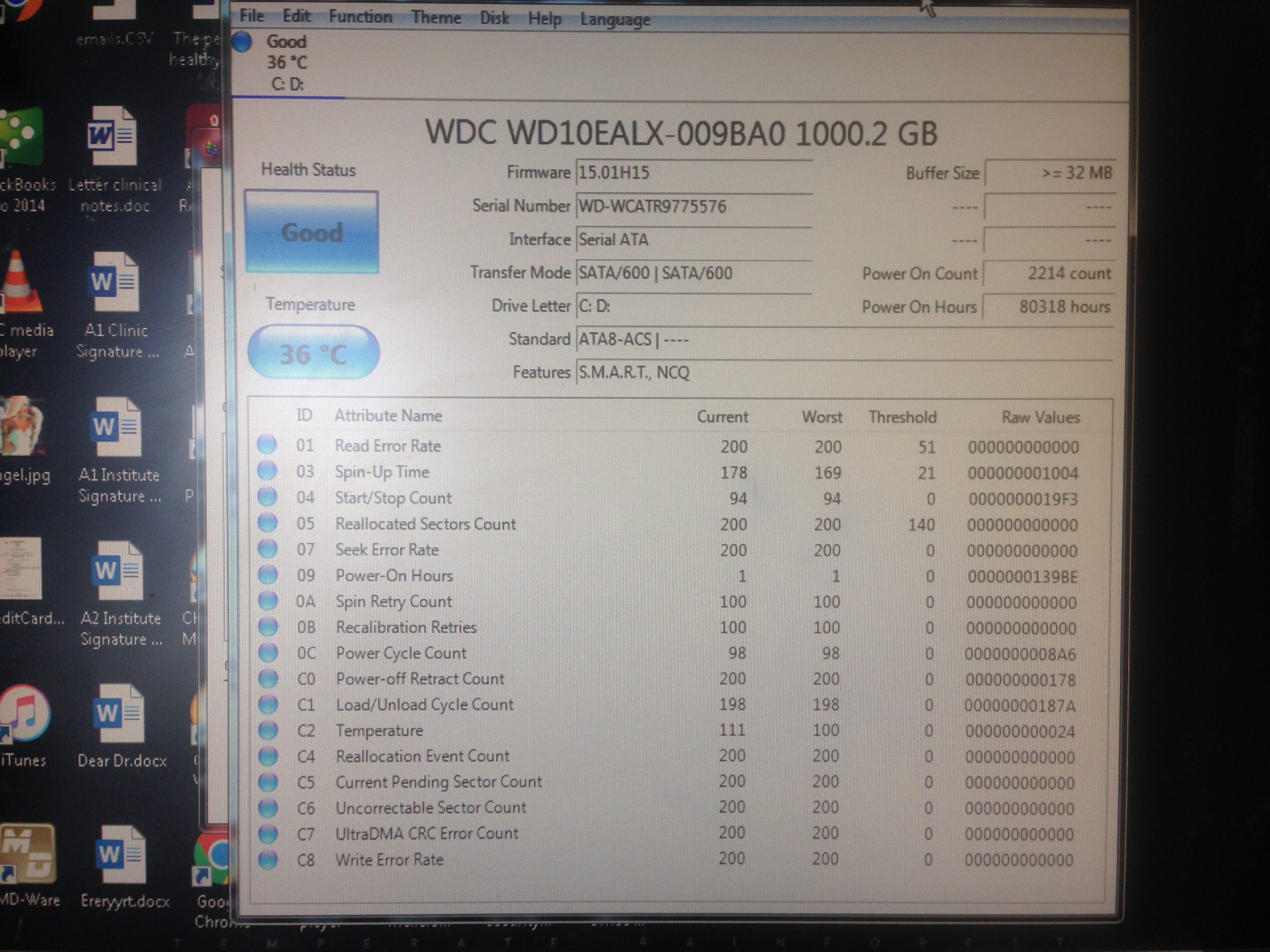

У WD5000AA* кэш 16 MB, а WD10EZEX несколько другой, имеет 64 MB.
Лично у меня хорошее мнение о WD10EZEX. Мной куплено их более 10-ти. Из которых лишь один долгожитель медленно помирает оставаясь в работе 24/7. Остальные некоторые по >50 - >60 тыс. часов, и SMART чистый, и не наблюдаются ни тормоза ни шум.
Есть ещё у нас с лета 2012 г. один WD10EALX (32 MB). Проверял до нового года, - он нормальный (забыл сколько проработал часов). Под рукой сейчас лишь скрин его SMART июля 2022 г., и тогда пробег был 80318 часов:
WD10EALX (SMART, 2022)
WD10EALX 1TB Valery PC_2022-07-06.JPG [ 2.46 МБ | Просмотров: 1212 ]
