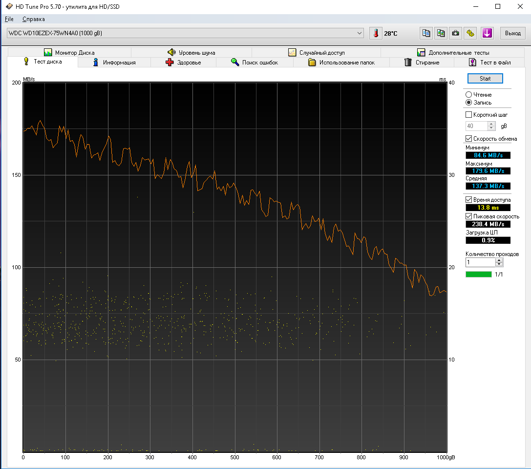

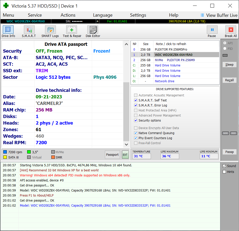

купил WDC WD20EZBX-00AYRA0, решил поделиться результатом его тестов.
DiskInfo
AIDA64
закономерный вопрос, чего все так чураются SMR? тест линейной записи вообще проблем не выявил. может я чем-то не тем тестирую? скоро смогу перепрогнать тесты.

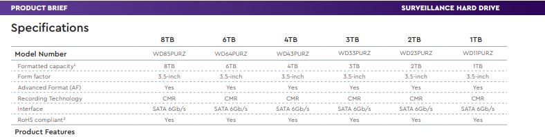

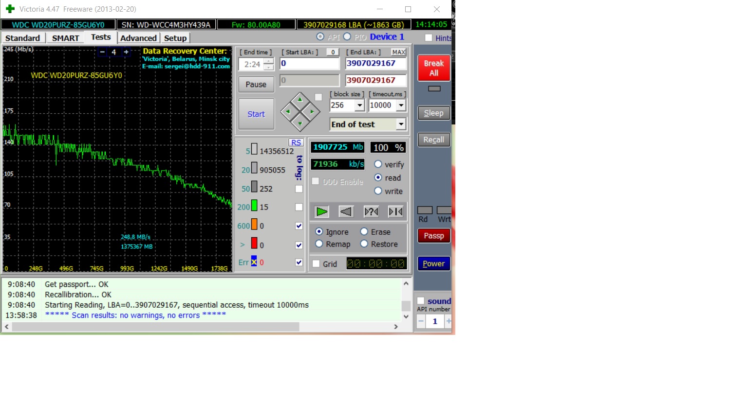

на подходе WD Purple 4 TB (WD43PURZ), хочу заранее подготовиться.
[hr]

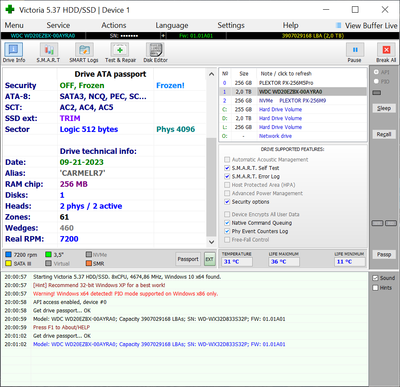

к слову говоря, по данным Victoria у WD20EZBX 1 блин / 2 головки, у WD43PURZ 2 блина / 4 головки. просто к сведению, если они верны.
Victoria.png [ 83.45 КБ | Просмотров: 3562 ]

Он CMR :)

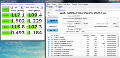

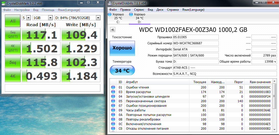

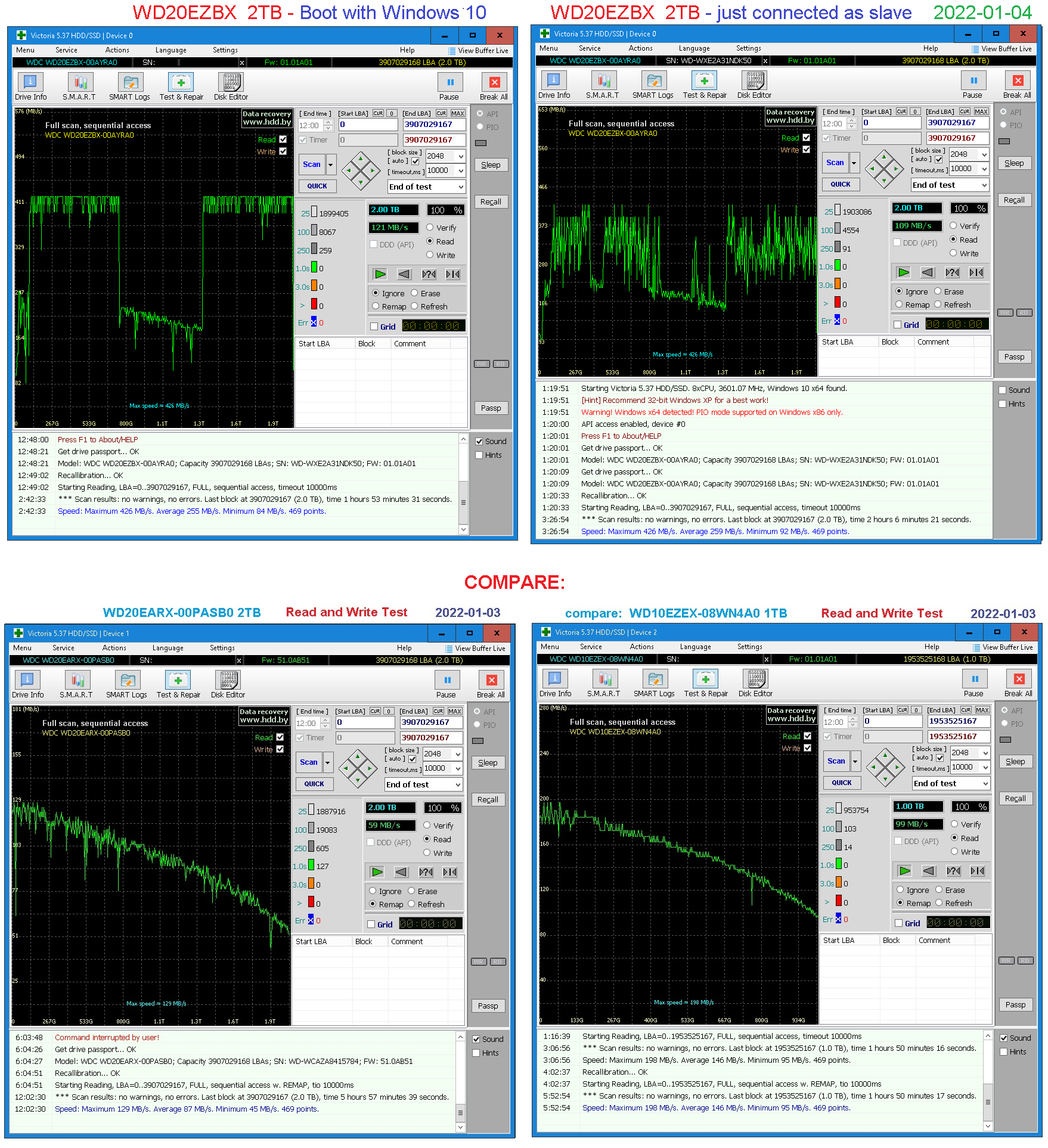

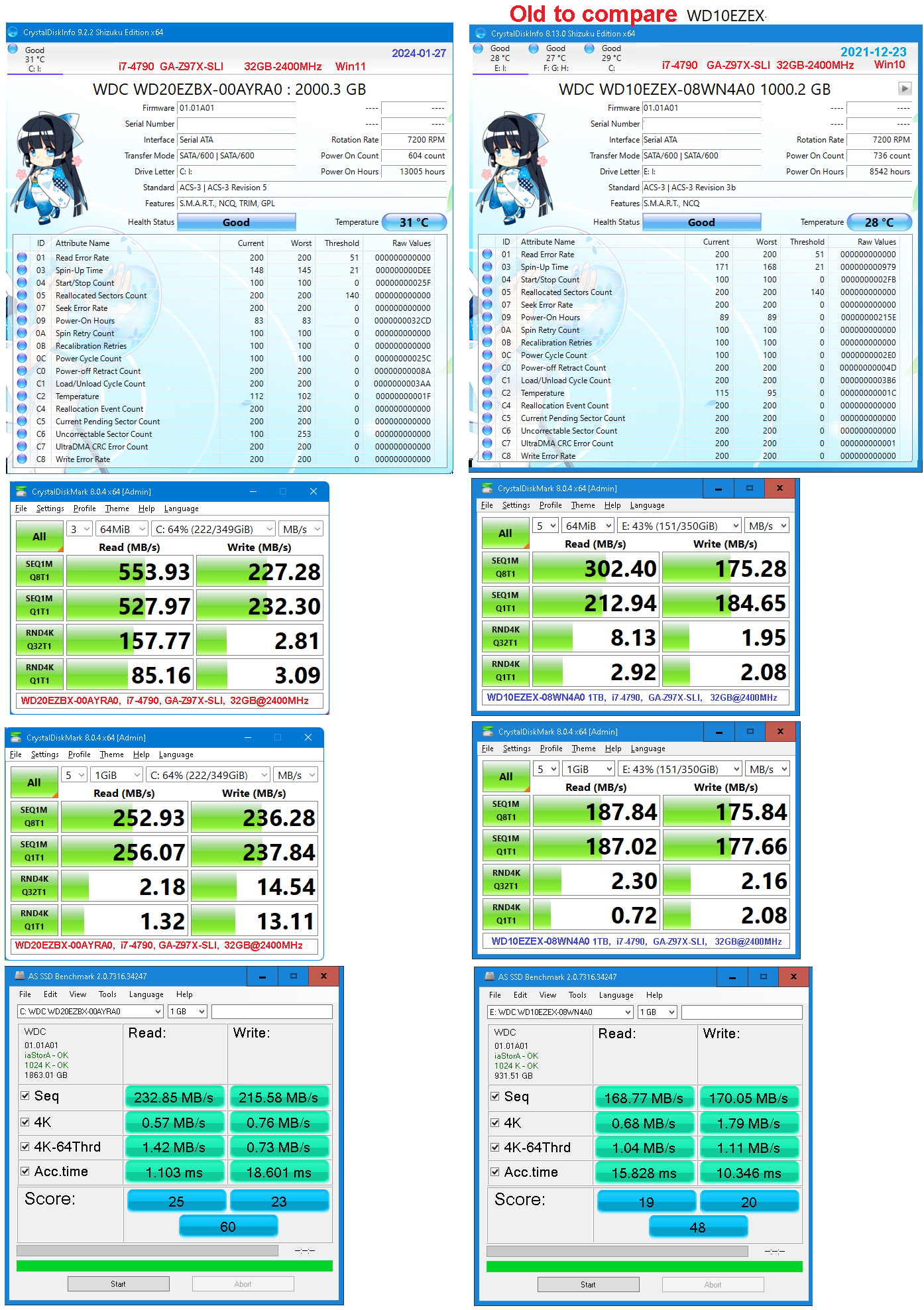

Регистрация: 15.03.2017
Откуда: Канада
Фото: 24

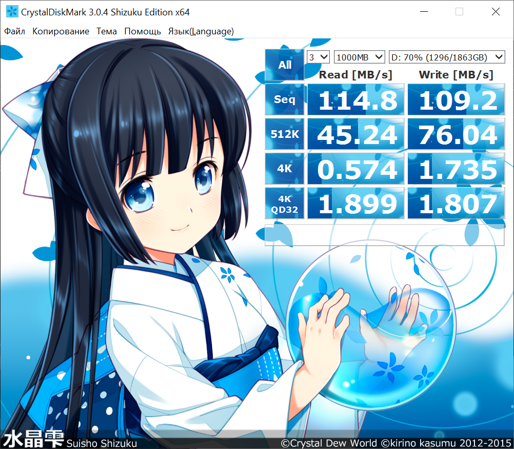

Спасибо за информацию. Я тоже купил 2021/12/20 домой один такой WDC WD20EZBX-00AYRA0.
Тоже поделюсь в порядке обмена информацией, той что под рукой.
Crystal Disk tests - WD20EZBX
WD20EZBX-00AYRA0 2TB CrystalDisk_i7-4790_GAZ97SLI_32GB@2400GHz_W11_20240127(R).png
WD20EZBX-00AYRA0 2TB CrystalDisk_i7-4790_GAZ97SLI_32GB@2400GHz_W11_20240127(R).png [ 583.3 КБ | Просмотров: 3475 ]
Victoria (Read & Write) - WD20EZBX
WD20EZBX-00AYRA0 2TB_Victoria_Read_&_Write_Test_&_other_HDD_2022-01-04.png [ 1.13 МБ | Просмотров: 3481 ]
i7-3770K, Noctua NH-U9S, G1.Sniper M3/Z77, G.Skill_4x8GB_F3-2400, Sapphire_RX460, Corsair_RM750-Gold, SilverStone-LC16MBM_HTPC, A/V Sony_STR-DH790 7.2

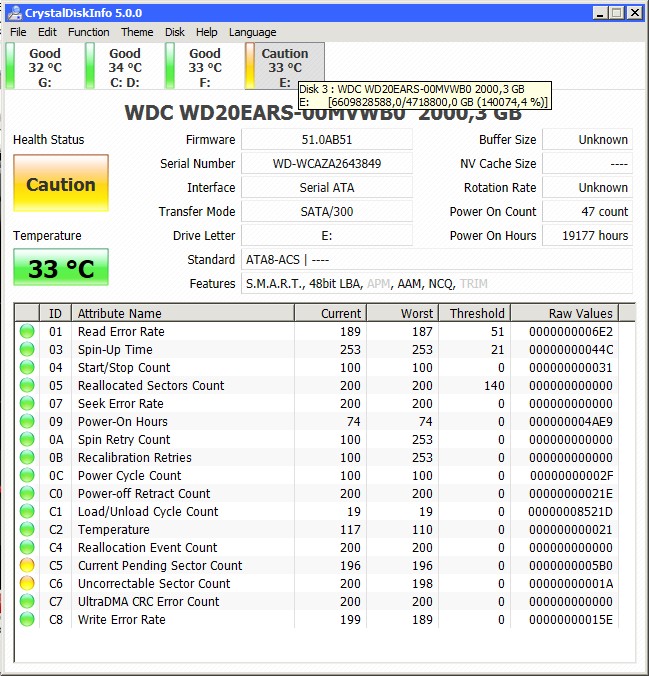

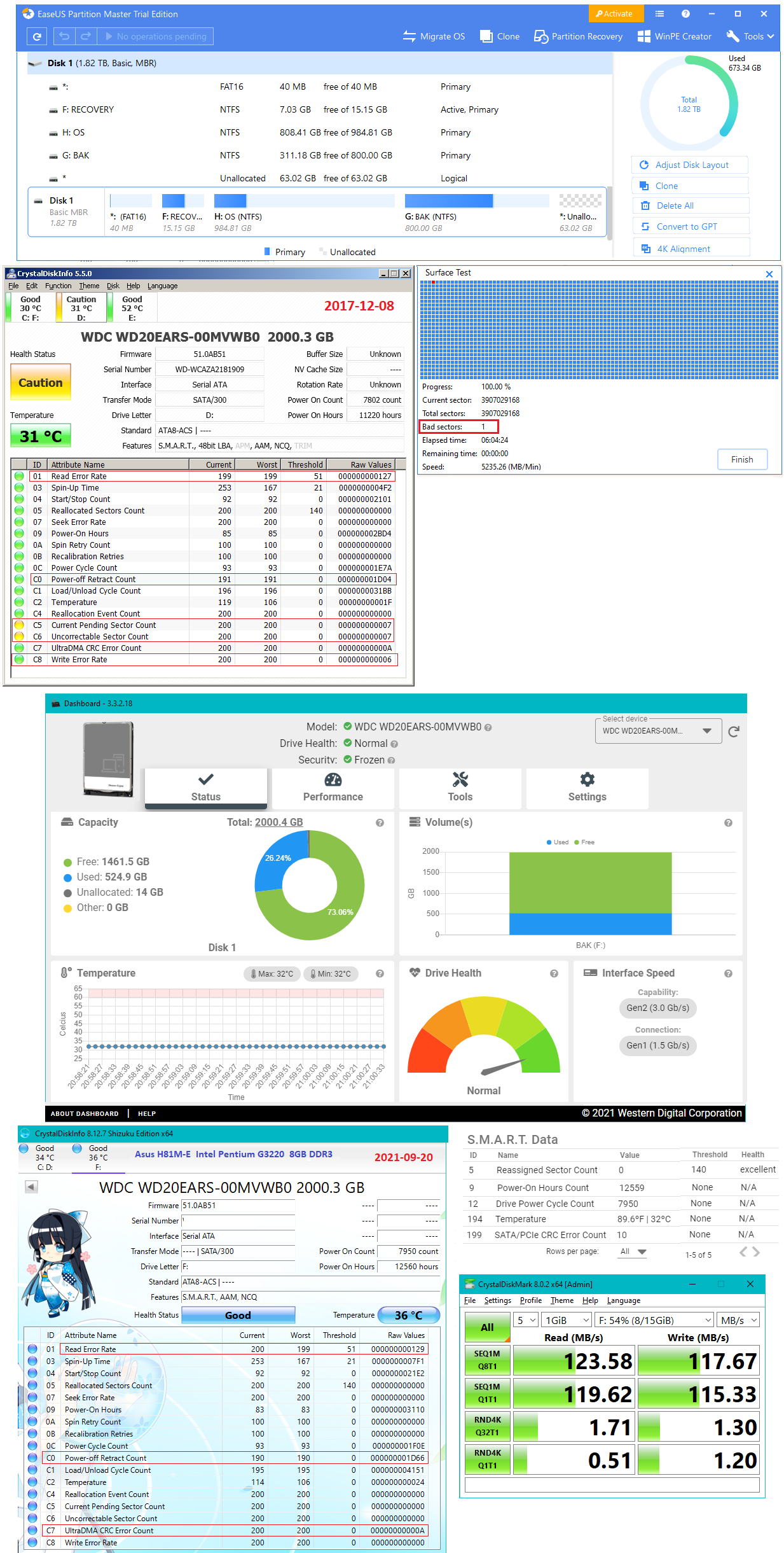

Откуда: Канада
Фото: 24
S_Snake писал(а):
до этого у меня WDC WD20EARS-00MVWB0
Это уж вообще древний SATA 2.0 (SATA 300)

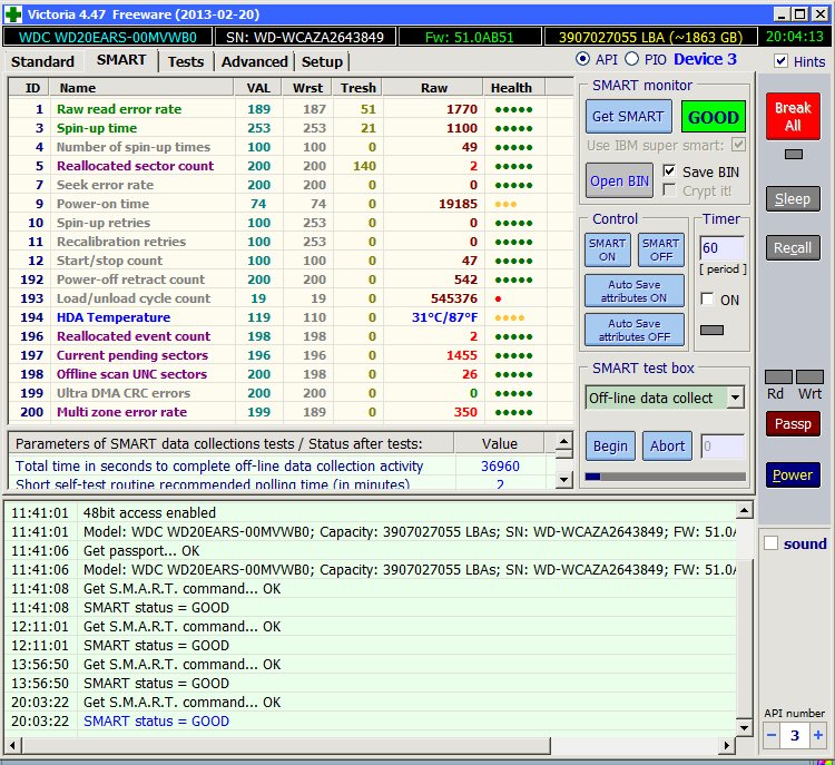

Есть у меня один подобный WD20EARS (давно не использую, хотя иногда проверяю и "исправляю" ошибки.))
WD20EARS-00MVWB0_EaseUS_PartitionMaster_&_CrystDisk20210920(R).png [ 607.98 КБ | Просмотров: 3212 ]
