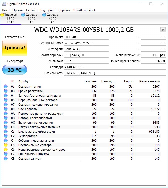

Скажите пожалуйста что с жёстким диском? почему пишет тревога? что можно сделать?
sshot-2.jpg [ 121.66 КБ | Просмотров: 1087 ]
Регистрация: 13.04.2009
Atashka56 Тревога из-за C5, C6. Remap сделайте. Victoria или MHDD в помощь.
А так - 53372 часа - диск не плохо наработал.

sabarak А если ничего не делать и так оставить ничего не будет? Просто за всё это время я в первый раз проверил этот HDD, он такой наверное очень давно.
Просто комп включённым очень часто на ночь оставлял.
Регистрация: 17.07.2011
Откуда: Нижний Новгород
Фото: 178
Atashka56 Если только информация потеряется от гибели харда, а так ничего страшного.

kolyan1980-08-11 Пока всё читаемое, на этом HDD лежат очень важные файлы, как исправить этот жёсткий диск? или он уже прожил своё?
