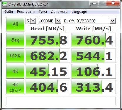

Собственно, есть обычный китайский адаптер типа
https://www.ebay.com/itm/PCIe-NVMe-M-2- ... SwyBtfAphb
есть диск SSD PLEXTOR M9PeGN 256GB M.2 NVMe (PX-256M9PEG) 3000/1000 по паспорту
есть плата intel dh61ag c процем i5-3470S и слотом PCIE x4
Вроде бы проц ivy должен поддерживать PCIE 3.0, да оно, скорее всего, так и есть, но биос платы радостно рапортует, что "ваше устройство работает на скорости х1"
В чем тут дело? В кривом адаптере? В самой плате? Как-то это можно пофиксить?
В принципе, адаптер и диск покупался для другой платы, которая умеет в нативную nvme загрузку, на этой я просто хотел проверить девайс на перспективу, поскольку теперешний системный mSATA на ней что-то совсем плох.

Регистрация: 15.08.2007
Откуда: Midway
https://ark.intel.com/content/www/ru/ru ... h61ag.html
intel говорит что должно работать 4х в режиме 2.0

Регистрация: 22.11.2007
Откуда: dp.ua
Я так понимаю, от проца зависит, если sandy, то 2.0, если ivy, то 3.0
Но тут именно что похоже по скорости на 3.0 х1, явно выше, чем 2.0 х1
Добавлено спустя 1 минуту 47 секунд:
Завтра еще попробую принести и поставить sandy пень, по-идее, скорость должна упасть ниже 500
Регистрация: 06.04.2009
Откуда: Москва, СВАО
В эту мать даже Sata 6,0 Гбит/с не завезли, только 3,0 Гбит/с, что как-бы намекает на ущербность единственного разъема PCIe x4 поколения 2.x.
