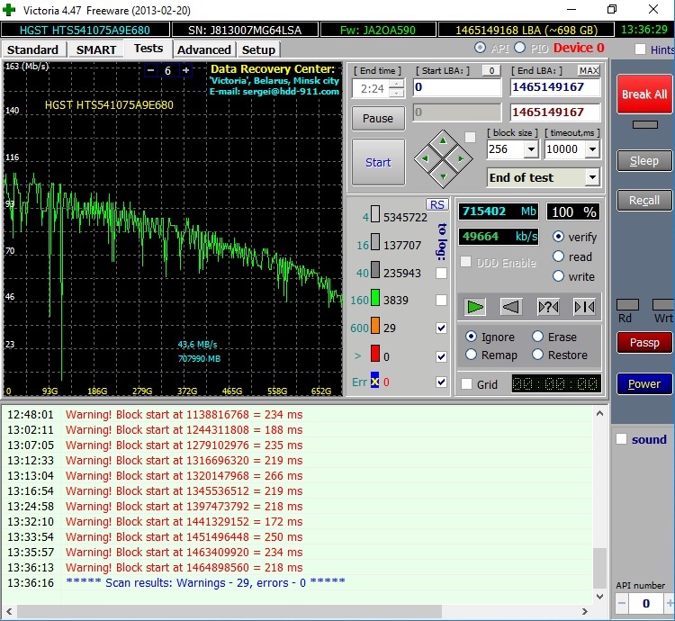

Всем привет!
Подскажите, пожалуйста, отдали накопитель для ноутбука, модель HGST HTS541075A9E680 на 750 GB.
Прогнал тест Викторией, выдало вот такие результаты. Битых секторов нет, но достаточно много секторов с большим временем доступа.
123123.jpg [ 236.73 КБ | Просмотров: 1290 ]
Подскажите, пожалуйста, это нормально или нет для подобного диска? Что можно попробовать сделать, чтобы исправить положение?

Blapiris
запись нулями по всей поляне произвести, ну и просканить эти нули)))... стандартная процедура)...
