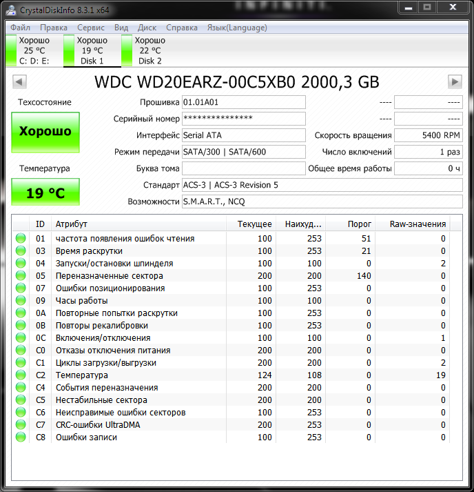

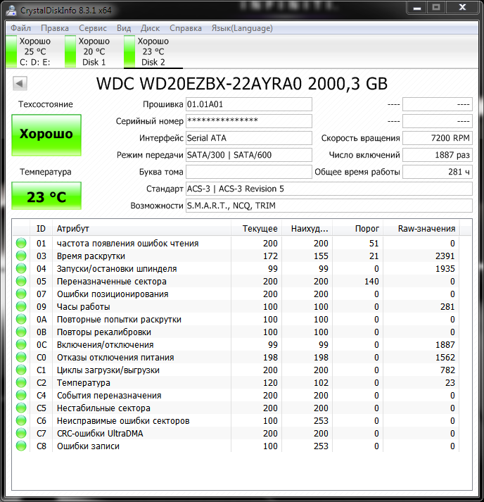

S_Snake писал(а):
crazycat писал(а):
на WD для SMR поддерживается операция TRIM (как для SSD)
брехня и провокация.
В моем случае всё чесно :) "чумной" Blue SMR с Trim, CMR без 8-)
Комментарий к файлу: WD20EARZ CMR
WD20EARZ.PNG [ 108.82 КБ | Просмотров: 4213 ]
Комментарий к файлу: WD20EZBX SMR
WD20EZBX.PNG [ 109.02 КБ | Просмотров: 4213 ]
