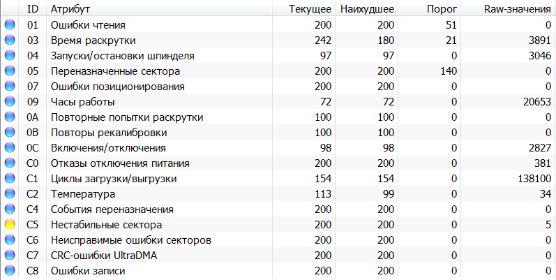

Стал пропадать диск из системы, появлялся только после повторного включения компа. Потом винда при загрузке предложила просканировать его на ошибки. В смарте несколько пендингов, какой будет диагноз?

У диска нет не одного пединга, только нестабильные сектора.

"Педингов" может и нет, а пендингов ровно столько же, сколько "нестабильных" секторов. Трудности перевода (с)
