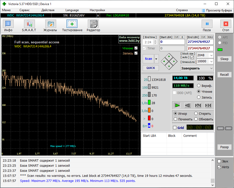

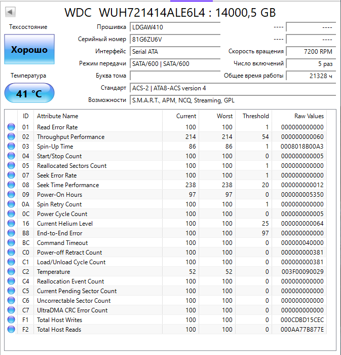

Регистрация: 25.09.2006
Вопрос у wd hc530 16tb (WUH721414ALE6L4) естественно бу китаец
вот такой результат теста записи диска викторий нормальный?
тест записи викторий
запись.png [ 72.71 КБ | Просмотров: 4400 ]
при вот таком смарте
смарт
smart wh hc530.png [ 66.91 КБ | Просмотров: 4400 ]
Смущает что диск проработал 2.5 года, а записали на него данных чуть больше чем обьем диска и приблизительно столька же прочитали... (не конечно я может циферки смарта неправильно перемножил)
я за 16 часов теста викторией на запись на него такойже обьем записал...
Последний раз редактировалось mukca 31.01.2025 1:05, всего редактировалось 1 раз.
Регистрация: 22.12.2012
Нормально.
mukca писал(а):
Смущает что диск проработал 2.5 года, а записали на него данных чуть больше чем обьем диска и приблизительно столька же считали...
Ну вы исправите это безобразие?
