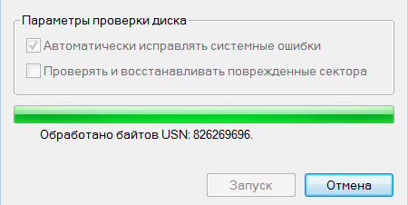

В общем после оттирания контактов глюки прекратились, число пендингов не растет. Но скан диска зависает на самом интересном месте:
scndsk.png [ 8.56 КБ | Просмотров: 801 ]
А ошибки хотелось бы исправить, потому что за время проблемной работы пропало содержимое корневой папки со всякой всячиной, иногда нужной :-).
Викторией надо сканировать и чинить. А средствами винды..., это всё равно что вульву ладошкой гладить и ждать беременности. :-)
Регистрация: 02.02.2015
Откуда: Краснодар
coolio USN это фигня, можешь не обращать внимания. И скорее всего оно не зависает, а просто долго проверяет, если файлов на диске много) И в таком режиме оно поверхность не тестирует, кстати.
