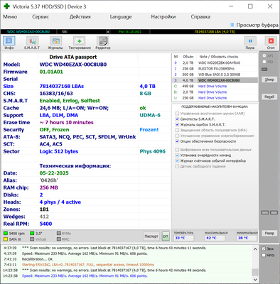

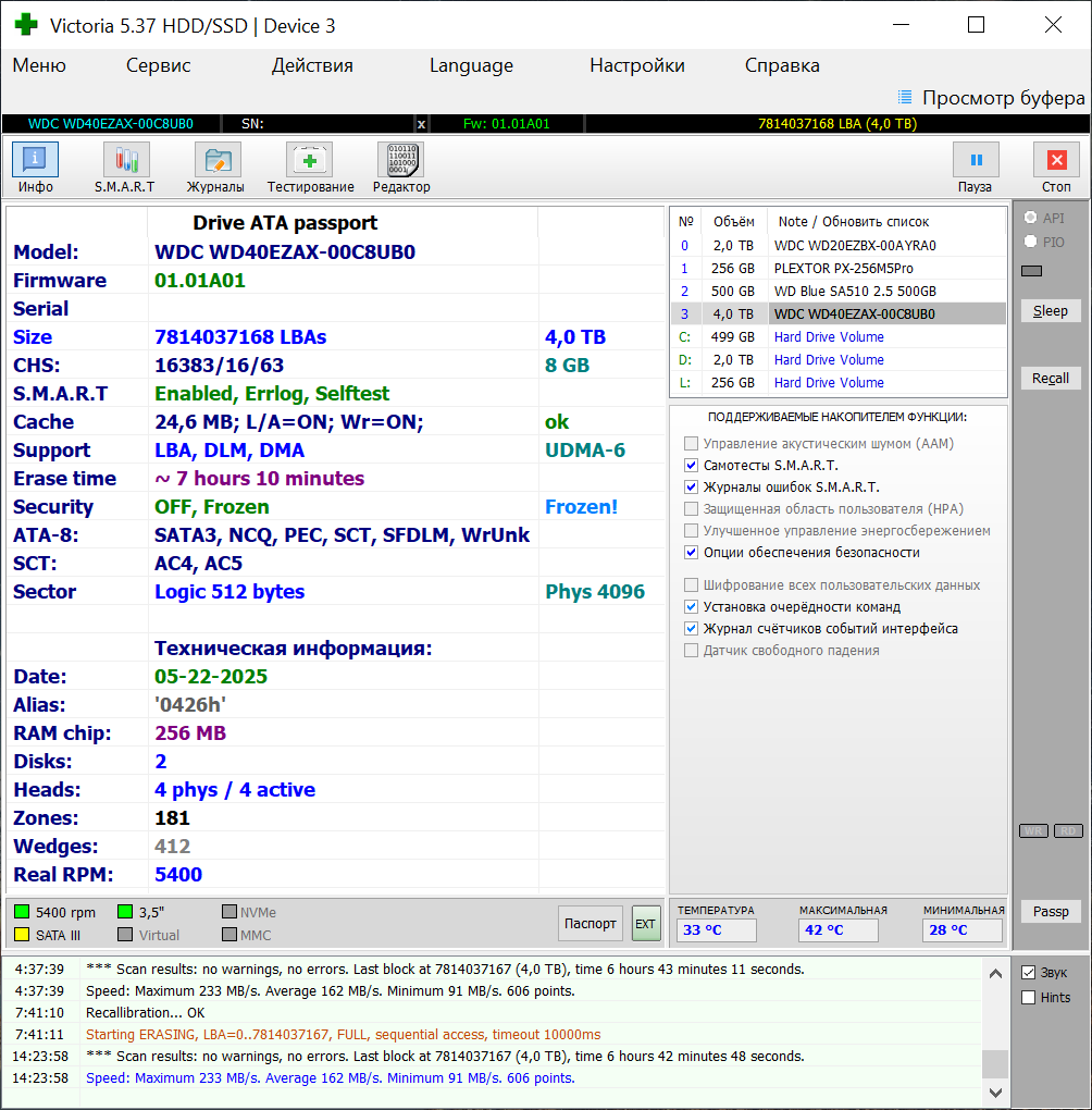

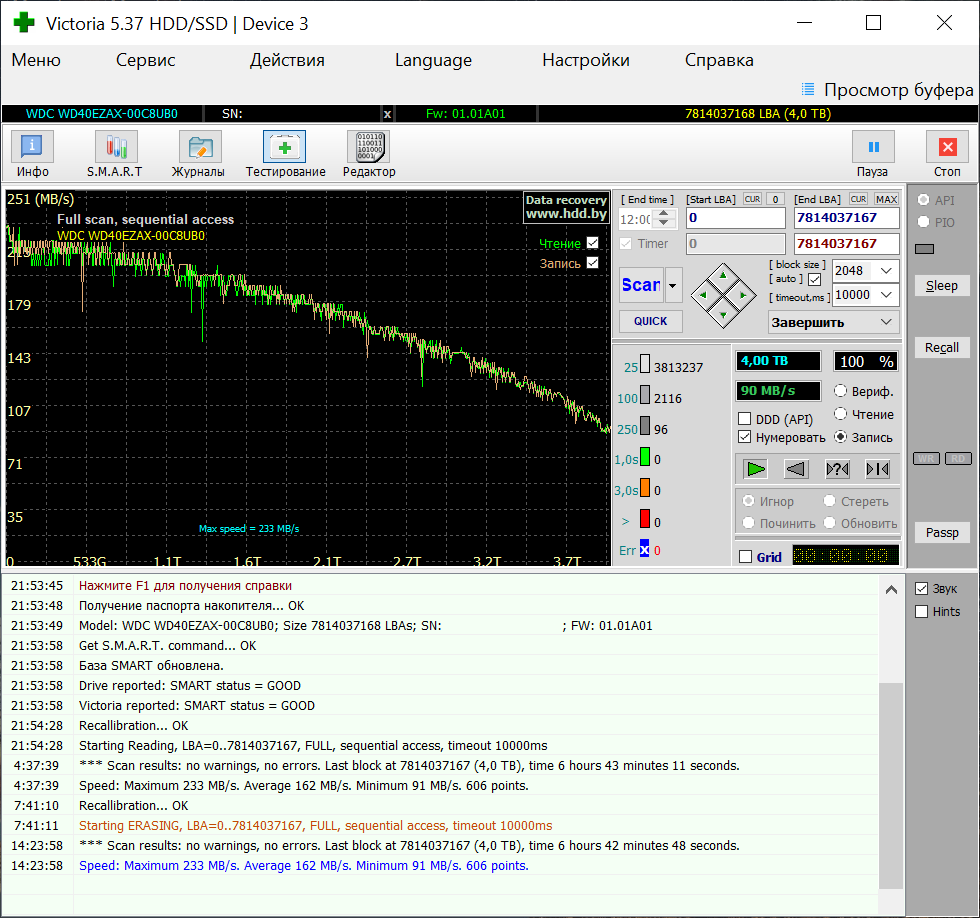

просто оставлю это здесь. (WD40EZAX-00C8UB0)
a124442.png [ 102.78 КБ | Просмотров: 2131 ]
a124441.png [ 114.19 КБ | Просмотров: 2131 ]
Україна - рідна мати, Не вкрадеш - не будеш мати.
