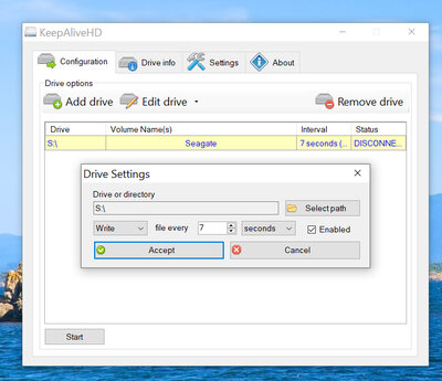

thunderbeat писал(а):
Фиолетовый стоял в компе год, начал тарахтеть вибрациями
так если тарахтение "жить мешает" выбор можно сказать определен. по паркуется не фатально, KeepAliveHD в автозапуск и всё.
2024-02-15_090804.jpg [ 225.49 КБ | Просмотров: 1723 ]
я пользуюсь софтиной для внешнего HDD/SSD Box. иначе [ST2000VN004] отключается через пару минут бездействия.
возвращается на исходную позицию и замирает.
да, я пользуюсь KeepAliveHD потому что HDD/SSD Box не просто паркует, совсем останавливает HDD. то есть при новом обращении слышно как запускается диск. такая дерготня жизни диску не добавит..
