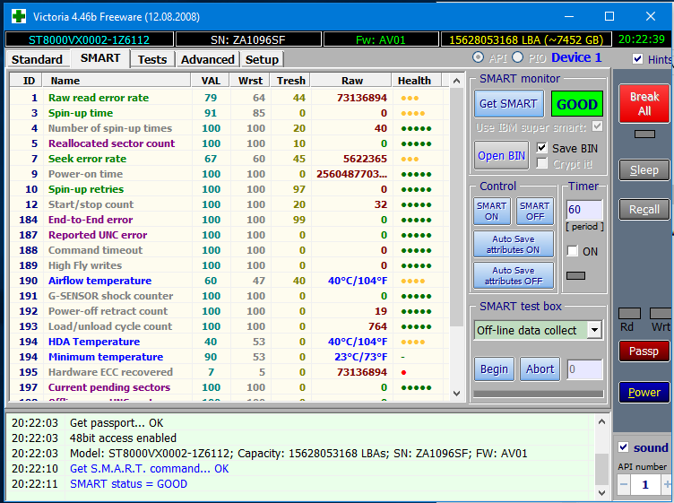

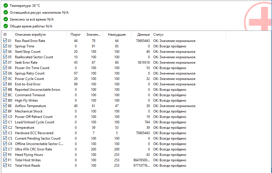

Купил новый Сигейт Сурвайвл на 8Тб.
У него странная особенность. Иногда, преимущественно в режиме покоя он издаёт звуки: какое-то то царапанье-шкрябанье-перекатывание-позвякивние.
А иногда лёгкое: тук-тук-тук-тук-тук..
На парковку не смахивает ибо происходит преимущественно когда к винту вообще никаких обращений быть не может (реже под нагрузкой так бывает)
Так звучит позиционирование головок, это нормально.
Нет обращений от пользователя, но есть обращения ОС/самого диска
Тук-тук-тук-тук это позиционирование..
А стучаще/звеняще/царапающий звук ??
ОС на ССД отдельном. Торрент не запущен.
