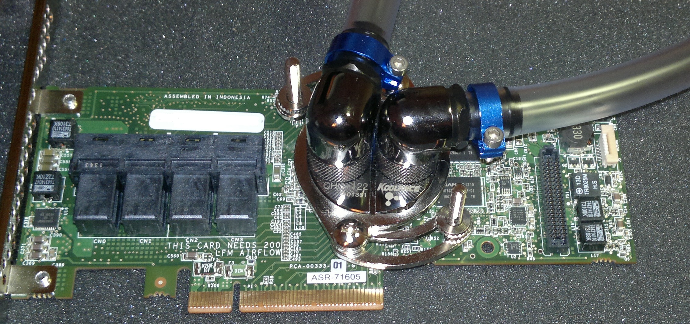

ShubaDuba писал(а):
Контроллер люто греется
1.jpg [ 1.01 МБ | Просмотров: 2402 ]
Добавлено спустя 10 минут 25 секунд:
Leonator писал(а):
Шина DMI между процессором и южным мостом исчерпывается запросто
Надо оговариваться изначально, при упоминаниях, о чём конкретно говорится. А то все о разном.
Когда что-то любишь, жизнь кладёшь чтобы это понять.
