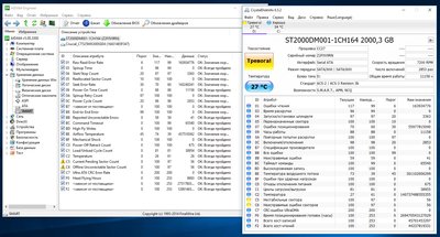

Есть клиент
Пора на пенсию?
Картинка
Безымянный.jpg [ 455.92 КБ | Просмотров: 849 ]
Brazzers - лучший тест мамок
Регистрация: 16.10.2009
Stress писал(а):
Есть клиент
Пора на пенсию?
Не факт, переназначенных (05) пока нет, попробуйте пройтись стиранием erase (с полным уничтожением информации),
если это программные нечитаемые сектора, они перезапишуться и счетчик обнулится, т.е. будут помечены как исправные.

PSYDRUGS спасибо. На днях возьму аналогичного объема ХДД, солью инфу и пройдусь проверкой.
