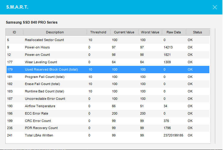

смарт
SMART.png [ 28.83 КБ | Просмотров: 820 ]
Стоит ли переживать по поводу Wear Leveling Count, это 40% износа диска (за почти 4 года) или пофик если сектора по нулям? BSOD'ы начали вылетать.

Santey
Проблемы скорее от того что интерфейсный кабель плохой, у вас на 199 атрибуте есть ошибки, меняйте кабель.

Sania., это я знаю, да. Но BSOD может быть связан с кабелем? А Wear Leveling Count?
Регистрация: 22.12.2012
Я вроде написал уже выше, что-то не понятно?
Может быть без "А".
