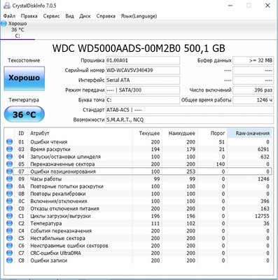

кто что скажет по диску, вроде работает, стоит ли судорожно искать замену?
SMART
Smart_D.png [ 81.05 КБ | Просмотров: 1193 ]
сенкс.
Регистрация: 22.12.2012
Все диски которые вы только купили или пользуетесь какое время могут помереть немедленно без оповещения и идеальным смартом. Этот диск в порядке по смарту. Возможно в нём есть проблемы, для этого нужно хотя бы просканировать прогой какой, например викторией, остальные тоже.

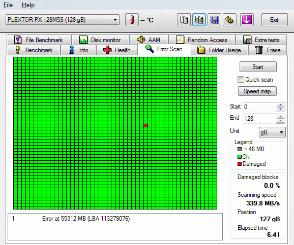

Здравствуйте. Позавчера утром обнаружил компьютер зависшим с синим экраном (Код ошибки: 0x0000007a), в журнале событий обратил внимание на такие сообщения
errors
Цитата:
Компьютер был перезагружен после критической ошибки. Код ошибки: 0x0000007a (0xfffff6fc40118638, 0xffffffffc000000e, 0x000000004426ebe0, 0xfffff880230c7000). Дамп памяти сохранен в: C:\Windows\Minidump\011417-13603-01.dmp. Код отчета: 011417-13603-01.
Цитата:
Драйвер обнаружил ошибку контроллера \Device\Ide\IdePort6.
Цитата:
Структура файловой системы на диске повреждена и непригодна к использованию. Запустите программу CHKDSK на томе Windows 7.
Windows стоит на профильном SSD Plextor PX-128M5S, диску 4 года. При создании с него образа с помощью загрузочной флешки с Acronis'ом вылетело несколько ошибок, свидетельствующих о невозможности чтения нескольких блоков. Проверка в HD Tune в Victoria также подтвердила наличие 2 битых секторов.
HD Tune
HDTune.png [ 17.83 КБ | Просмотров: 1156 ]

CHKDSK с ключами /f /r что-то там обнаружила и восстановила, но при повторной проверке в HD Tune видно, что бэды никуда не исчезли. sfc /scannow завершается с ошибкой:
sfc error

За выходные система работала без каких-либо проблем и больше не падала "в синьку". Есть мысли, что лучше предпринять ? Не хотелось бы, чтобы диск внезапно накрылся, хоть и есть гарантия на него.

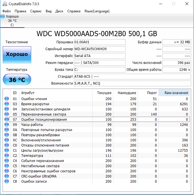

p.s Чуть не забыл, вот S.M.A.R.T. накопителя
CrystalDiskInfo
CrystalDiskInfo-1.png [ 39.2 КБ | Просмотров: 1156 ]
Проделали CHKDSK и теперь попробуйте сделать бэкап диска. После удаления раздела можно проделать ремап, возможно поможет. Пробовали ремап вообще?
Регистрация: 09.04.2011
Фото: 10
Sania.
Попробую, но почему должно что-то измениться, если Victoria по-прежнему находит битые сектора ? И если можно, то поподробнее, чем лучше ремап делать. Для SSD читал, что крайне нежелательно использование софта, предназначенного для HDD для "лечения" битых секторов (MHDD, Victoria и т.п.). Обычно в похожих ситуациях советуют обновить прошивку, отформатировать, через утилиту от производителя сделать "Secure Erase".
Может с битого сектора переместило в другой, веди ошибка потому что сектор в котором данные не читается.
Викторией.
А почему написали?
Обычно в похожих ситуациях советуют обновить прошивку, отформатировать, через утилиту от производителя использовать Secure Erase.
Прошивку, с чего это, это же не битый сектор там где прошивка, толку от этого. Форматирование наверно долгое, тоже самое лучше и на обычном диске делать, конечно это лучше, вот только особо не отличается от ремапа, только ремап это перезапись одного битого секитора, форматирование почти всех секторов, если не жалко, делайте. Secure Erase тоже неплохо, гораздо быстрее и переписывает вообще все ячейки.

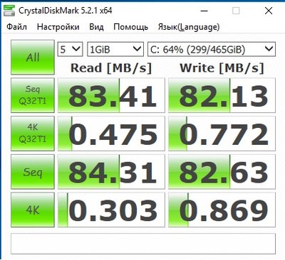

Регистрация: 07.12.2016
Всем доброго дня, появились непонятные фризы в играх, хотя система нагружена не полностью.
Рушил проверить HDD, но понял что ничего в этом не понимаю.
Очень смущает скорость "4kQ32T1" ~0.5mb/s - насколько я понял это "финиш"?
sdmm.jpg [ 70 КБ | Просмотров: 1119 ]
smart.jpg [ 174.51 КБ | Просмотров: 1119 ]
I5 6400 (4,4Ghz) |Asrock Z170 Extreme 4 |2x8Gb Crucial DDR4 2400|Palit GTX1060 dual 6Gb (2000/9300 0.975v) |
Состояние тестами не определяют, скорость вполне адекватная, смарт тоже в отличном состоянии, проблема в чём то другом.
