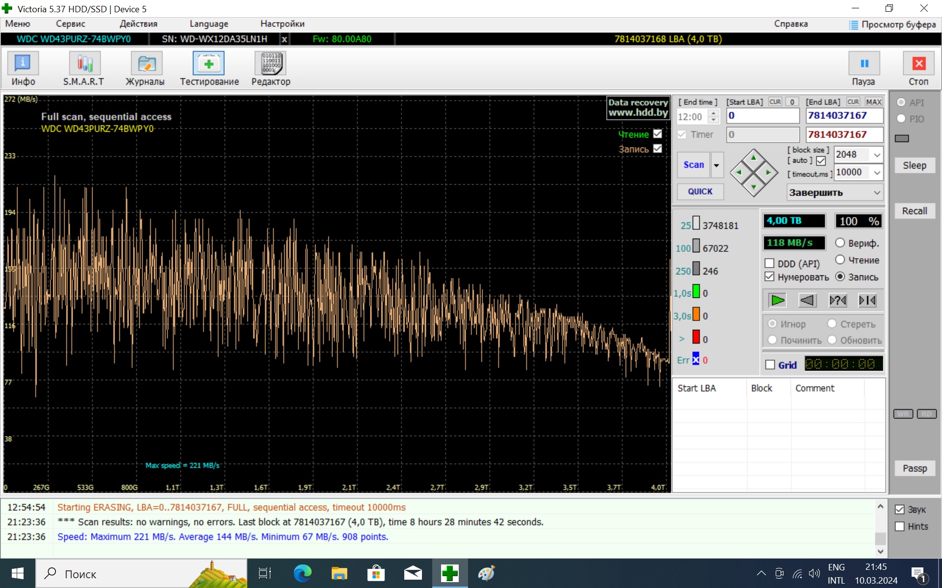

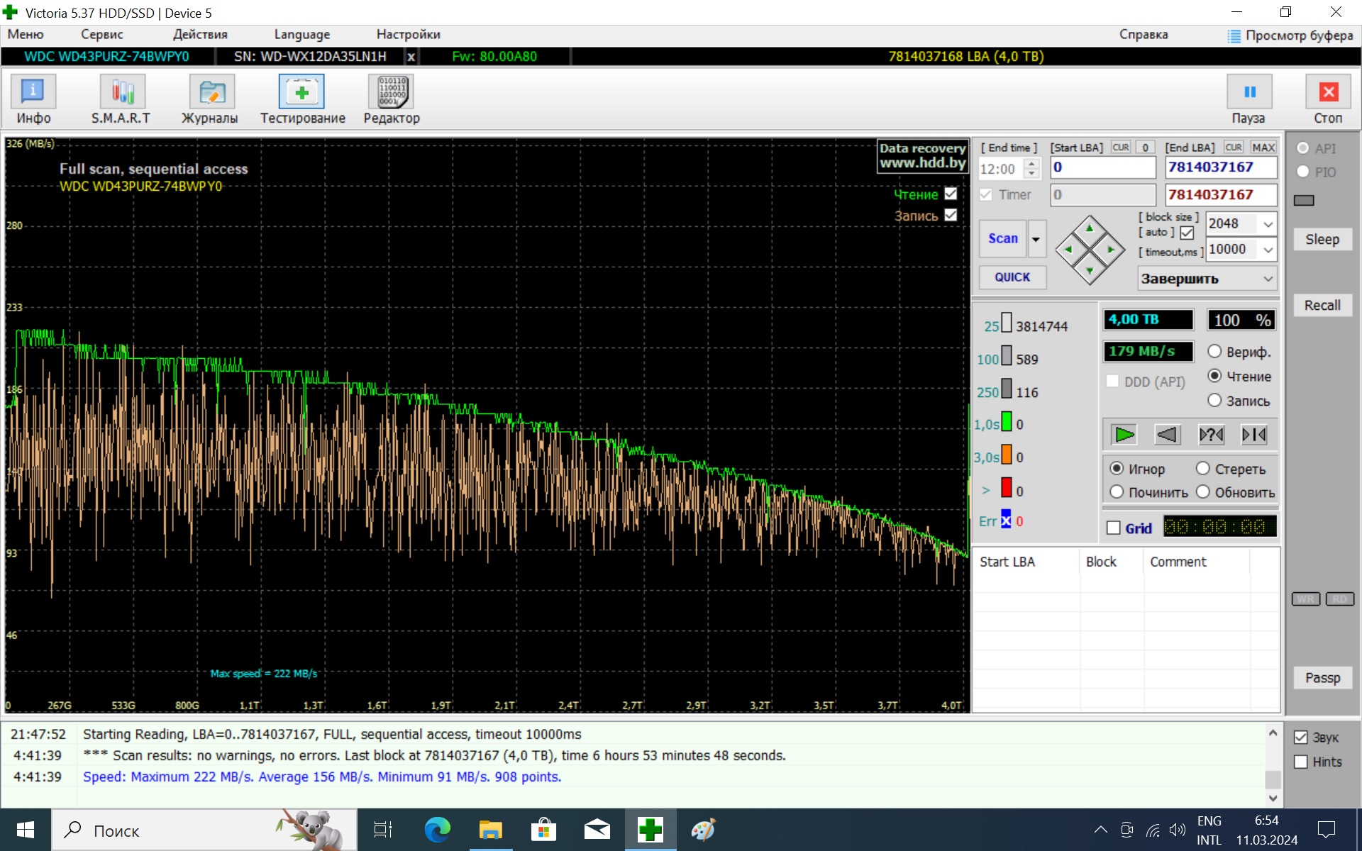

Нет, мне главное что бы диск был исправен и без битых секторов. Поэтому дождусь конца тестов, и скину сюда скрины. Уже подскажите - стоит заморачиваться или нет )

Если диск пишет и читает и нет синих с крестиком секторов, на нём нет битых секторов, диск исправен, а если нет оранжевых и красных, вообще идеал.

Тест закончил, вот только смущает, что скорость чтения сильно отличается от скорости записи. Да, и кривая чтения более стабильная и не такая рваная, как кривая чтения. На первом диске до этого, вроде такой разнице не было.
Что скажите на счёт скринов теста ?
Комментарий к файлу: тест записи

Комментарий к файлу: тест чтения
тест чтения.jpg [ 553.05 КБ | Просмотров: 3459 ]
