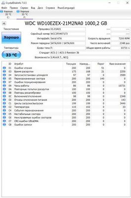

провёл полный скан MHDD с ремапом
ничего не найдёно:
фоткал на тапок

Ni9999 я просто уже 2 зависания ловил, первое - во время просмотра фильма, внезапно фильм остановился... из системника стали слышны звуки от головки винчестера (вжух вжух)... я отмотал на 10 сек назад видео, всё пошло дальше нормально
второй случай вообще прямо на рабочем столе вдруг опять звуки "вжух вжух", на этот раз залип намертво, характерный признак был аппаратного сбоя - через диспетчер задачь не снимались повисшие программы... при обращении к диску эксплорер сразу повис...
перезагрузился через отключение ПК и всё заработало досихпор...
решил на всякий случай смарт проверить, а там такое:
23821
однако счас зашёл, и уже всё в норме... что за чудеса?

Eofin линию 12 вольт помониторь под нагрузкой, не проваливается?

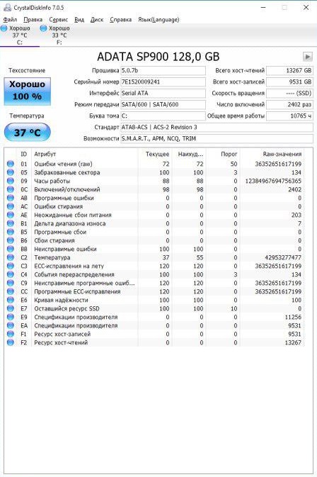

Всех категорически приветствую! Первый раз столкнулся с проблемой неисправной работы SSD и, честно говоря, в замешательстве.
Проблема у моего друга, в системе установлен SSD ADATA SP900 128GB, с которым начались проблемы.
SMART

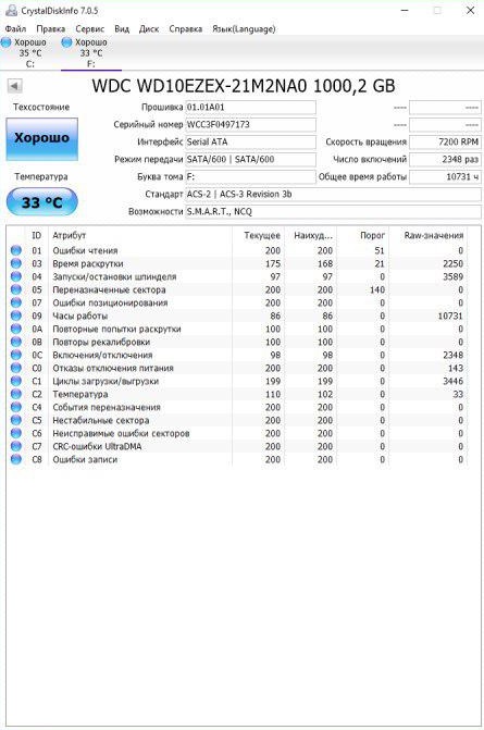

SMART HDD WD 10EZEX

К сожалению, товарищ на оверах не зарегистрирован, и передаю с его слов. Несколько месяцев назад начались процедуры проверки диска после перезагрузки Windows (других деталей не знаю).
Грешили на битую материнку Gigabyte GA-H87-D3H и блок питания Thermaltake Litepower 650W. Все это добро износилось и потеряло гарантию по сроку. Даже когда-то была гроза, и в данной материнке сгорел LAN. Нам показалось, что и БП досталось, он начал давать нестабильные напряжения (ничего не проверяли), решились на замену.
Был приобретен новый качественный БП. Также была заменена и матплата на ASRock H97 Fatal1ty Performance (правда, бу уценка ситилинка, из ремонта, на гарантии, возможно, это важно).
В общем, после полной замены комплектующих (также была заменена оперативная память, старая плашка либо сгорела самопроизвольно в связи с нестабильностью БП, либо от статики), проблема с SSD осталась.
И теперь я опишу вам подробные симптомы пациента на текущей матплате ASRock и старом БП:
- При попытке доступа к корзине, диску, размеченному на SSD, интерфейс подвисал, не отображалась графическая информация о файлах в режиме просмотра значками
- Зависания explorer.exe
- В играх (Overwatch) персонажи пропадали и становились невидимыми (не шарю, в данную игру не играю)
- Battlenet клиент терял доступ к играм, установленным на HDD (они не установлены). Либо перекачка, либо рехеш
- Могла зависнуть программа ,но при этом какой-то функционал от нее работал. Допустим, вис почти весь софт с диска С, но телеграмм работал
- Полная неотзывчивость системы, помогал лишь hard reset
- BSOD с разными кодами, по памяти товарища, bsod irql_not_less_or_equal
Вчера заменили БП, я лично не успел протестировать систему, но по первым впечатлениям, проблем не было, и система стала работать намного отзывчивее: появились ярлыки в предпросмотре папок, диски прогружались нормально. Решил, что проблема была в БП и уехал. Но, по информации от сегодня, все проблемы остались.
По горячим следам - Sata controller в bios выставлен в AHCI SATA6, стояла старая прошивка SSD, сегодня обновили с 5.0.7b до последней предлагаемой на автоапдейте (5.2.5), хотя на сайте выложена 5.2.8 (с ручной установкой).
Под каким контроллером работает диск (чипсет либо сторонний), не знаю, буду уточнять.
Можете, пожалуйста, прокомментировать данные SMART? Пациент еще жив? Либо контроллер на материнке из ремонта нагнулся?
Ваши идеи и советы по нашему спасению будут бесценны. :beer:
Есть заремапленные "сектора" у SSD, особо полезной инфы почему-то не в смарте.
Budda писал(а):
Пациент еще жив?
Ну конечно, он же вроде как файлы показывает.
Провести операцию Secure Erase.

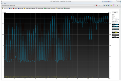

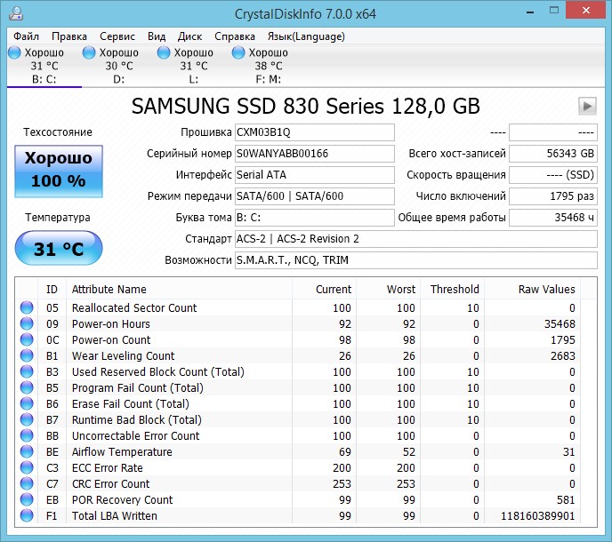

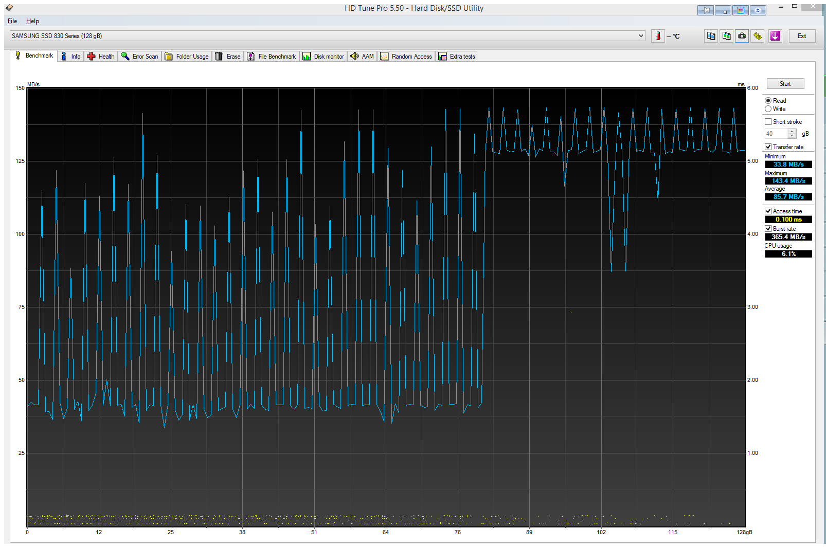

Друзья, может здесь мне помогут :) Есть у меня старнький samsung 830, нацелился я на nvme sm951 или 961 и что-то дернуло меня старичка проверить.
И что-то у меня очень веселая картина :) получается пик каждые 2,5 Гб, в настройках блок стоит 4кб. Что это? Такая веселая деградация или я что-то не то включил\не включил. Или вообще для такого TBW это норма. Вин 8 х64 (какие параметры ещё важны?)

Фотограф Да у меня такая же картина, у всех так.
