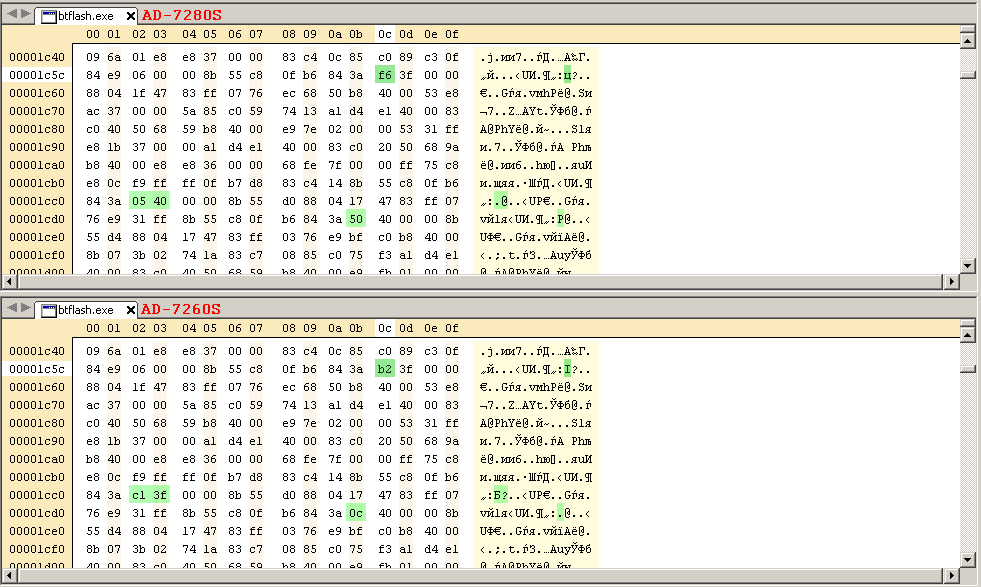

crazycat, добрался я опять до btflasher'а, появился следующий вопрос: достаточно ли правки текстовых данных в exe'шнике, чтобы буткод корректно проверился и отправился на привод? Я сравнивал твои патченные btflasher'ы для Оптиарков AD-7240/7260/7280, и заметил, что помимо правки "текстовых" данных, у тебя были еще и внесены изменения в "двоичные" данные.
Можешь что-нибудь сказать по этому поводу? Можно в ЛС, если это необходимо. Заранее спасибо.
Картинка со сравнением во вложении.
Комментарий к файлу: Сравнение версий btflash для AD-7260S и AD-7280S
btflash_comparsion.png [ 47.49 КБ | Просмотров: 5583 ]
Куратор темы
Регистрация: 16.01.2006
Откуда: Ukraine,Kharkov
естесно там в коде изрядные правки.
