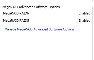

Регистрация: 02.11.2008
Cool'D писал(а):
Ребят, кто нибудь брал LSI с ибея? Там http://www.ebay.com/itm/271607533502?_t ... EBIDX%3AIT вот такое продают.
отвечу на свой вопрос : Заказал, приехал за 8 дней. Пайка идеальная. Запечатанная коробка как с завода. Единственный минус нет raid 5 и 6(возможно именно в моём экземпляре и мне предложили его вернуть и отправить новый, но там непонятно то ли есть raid 5, то ли нет и я не стал возвращать) (но мне он и не нужен). Продавец скинул от 120 долларов 20уе за это недоразумение:). Год гарантии.
Leonator писал(а):
Cool'D
Для рейдов с избыточностью можно ключи активации у самой LSI купить, хотя на практике скорее всего придется искать контору, обслуживающую серверы, которые от физиков не морщатся, сам так взял ключ FastPath.
Да там странная ситуация. Они вроде бы работают, но при этом там же пишет "Feature will deactivate on restart" и при этом после перезагрузки всё та же надпись "Feature will deactivate on restart" :dntknw:

Регистрация: 31.08.2005
Откуда: Петербург
Cool'D
Активация по этому руководству проводилась? http://www.avagotech.com/products/serve ... licensing# На странице доступна для загрузки пдфка.
оно из коробки такое было :). Я только прошивку обновил и всё:).
