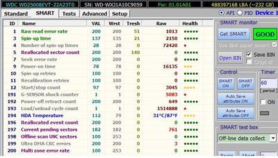

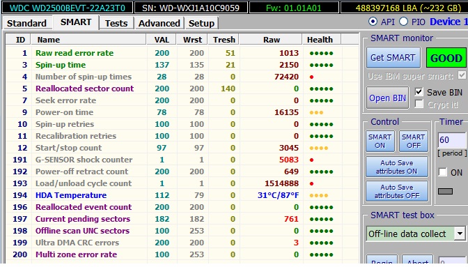

Всех доброго дня, оцените, пожалуйста, состояние жестаков. Вроде работают, но мне кажется вибрировать начали сильнее.
SMART
Комментарий к файлу: S.M.A.R.T.
Безымянный.png [ 115.96 КБ | Просмотров: 1102 ]
Регистрация: 22.12.2012
Вибрация не означает проблему с диском, конечно если его не роняли, такое бывает после большой отработки, вскоре может исчезнуть вибрация. Смарт в порядке.

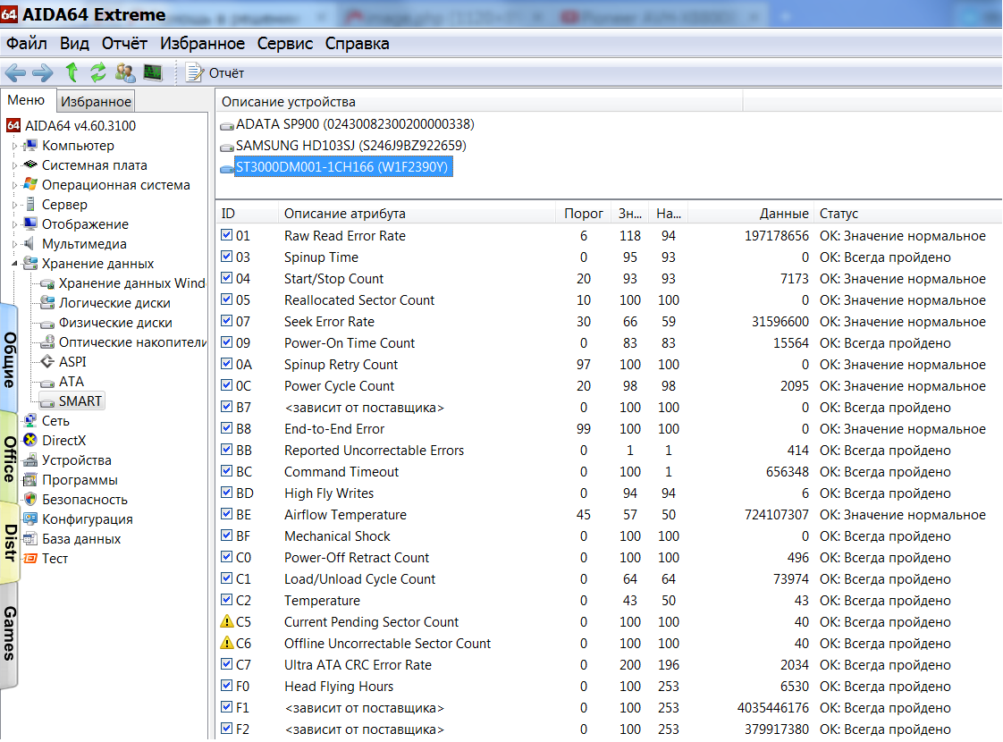

В наличии Seagate ST3000DM001, заполнен на 87%, сегодня два логических диска записал почти в ноль свободного пространства и в результате "предупреждение" current pending sector count 40, SMART сейчас и год назад:
тык
111.png [ 152.59 КБ | Просмотров: 896 ]
Значение CRC Error Count было вызвано плохим контактом SATA-кабеля полгода назад, сразу устранил и оно остановилось на этом значении, сейчас не растет, стоит ли его проверять?
У последних записанных файлов идут существенные тормоза, у ранее записанных файлов небольшие подтормаживания при постоянной перемотке (раньше работало нормально). Диск умирает или еще можно что-то сделать не рискуя файлами?!
