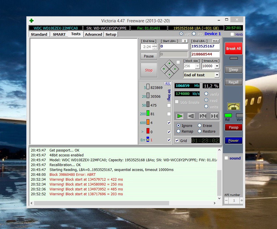

mol61
запустил тест виктории, пока просто тест и вот что видно уже в процессе сканирования

Как я понял, вас интересуют ошибки, раз уж вы озаботились пендингом. Удобно поискать их под виндой.
Вот уже нашли блок с началом в LBA=39860480. Уже можно попробовать пересканировать этот блок (с запасом) в режиме read+remap, хотя Win может не дать прописывать, и снова будет ошибка. Вот тогда какой-нить лайв и понадобится.
Abort, кстати, не та ошибка, которую ожидалось увидеть.
Наверное, уже досканировали до конца. Есть ещё ошибки?

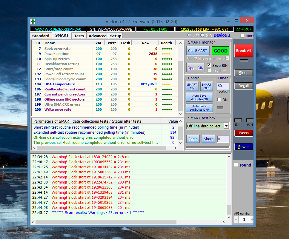

Регистрация: 21.12.2010
Откуда: Киев
nso
сканируется еще, да еще появились. выложу позже скрин.
вот.
00.png [ 424.38 КБ | Просмотров: 656 ]
Так ты один такой, кто (судя по профилю) из Киева, но как будто из кремля.(c)Abdalla

Регистрация: 15.05.2009
Firebrand писал(а):
да еще появились... вот.
Эм? Вы выложили завершённый скан с единственной (всё той же) ошибкой.
