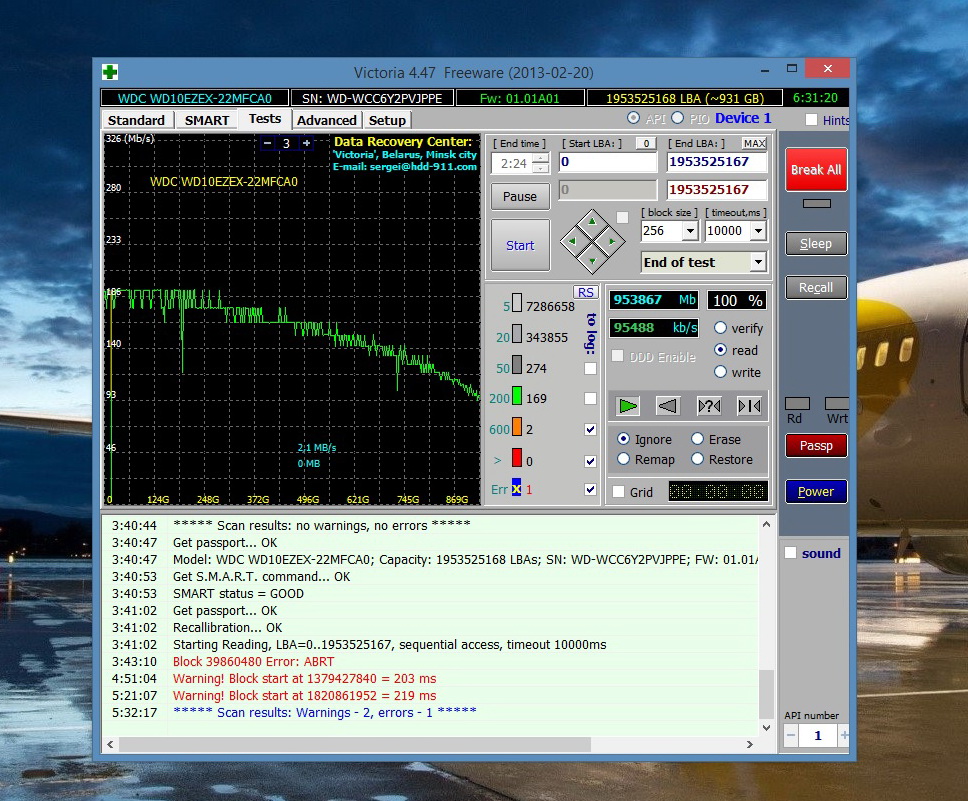

в общем прошелся еще раз по проблемному диску и вот, предупреждений минимум, ошибко 1.

Firebrand писал(а):
ошибко 1.
Зато она хороший такой... :-)
"Во избежание" я бы такой накопитель забэкапил и переписал весь целиком, той-же Victoria: если удалить с него все разделы - всё нормально перепишется прямо из винды.
Полагаете, ваши телодвижения как-то помогли? )))
Firebrand писал(а):
ошибко 1
Всё та же, всё тот же блок 39860480-39860735. Уже б просканировали 3 минуты (нет смысла больше в вашем случае) с отметкой Remap вместо Ignore, чтоб проверить, даст ли ОС писать. Ну и через лайв (если нету, могу посоветовать понравившиеся), если не даст. Тоже не долго - до ремапа. Можете сузить диапазон, захватывающий проблемный блок.

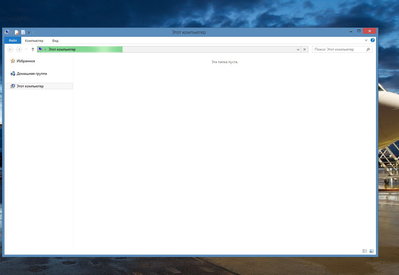

еще у меня такая пробьлемка. Всего в компе три харда, есть еще хард с разделами F и G.Так вот если зайти в какую то папку на этих разделах , открыть что то, то потом сам проводник начинает ак бы глючить, вверху бежит зеленая полоска но никогда не доходит , до конца. Любые фалы будь то музыка, кино или еще что то, открываются на разделах F и G без проблем, но потом, проводник все эти файлы отображает просто как белый ярлычок, бланк . Файлы читаются все хорошо, но какая то мистика с отображением. А вот когда уже выходишь из раздела F и G, нажимаешь на мой копьютер, то на экране появляется следующая беда. Как будт опроводник вообще потерял все разделы и ищет их...
Я менял кабель сата, переставлял в другие слоты на материнке, менял кабель питания дисков, ничего не помогает, проблема остается.
диск с разделами F и G
полностью исправен и без ошибок.
1777.jpg [ 146.81 КБ | Просмотров: 732 ]
Так ты один такой, кто (судя по профилю) из Киева, но как будто из кремля.(c)Abdalla
Регистрация: 22.12.2012
Это не проблема с хардом, это с осью проблема и вашим пиратским содержимым.
Регистрация: 21.12.2010
Откуда: Киев
Sania.
так это надо винду переставлять :facepalm: или искать еще что то?
Ага, поставить дос, он не лезет в содержимое :lol:
