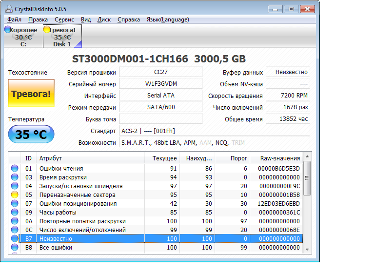

Безымянный.png [ 63.83 КБ | Просмотров: 875 ]
Всем привет. Что с этим делать и как быть? :-(
Регистрация: 15.06.2010
Откуда: Калуга
Фото: 18
tdg писал(а):
Что с этим делать
Уже ничего.
tdg писал(а):
как быть?
Молиться и денюшки копить.
Регистрация: 31.10.2014
mol61 писал(а):
Уже ничего
вообще без вариантов?

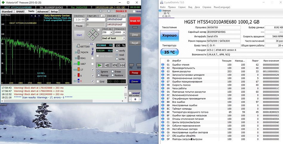

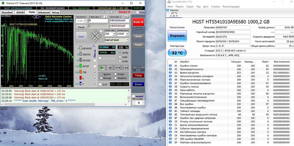

Доброго дня!
Приобрел родственнику ноут на СU.
Прогнал винт викторией, получилось следующее.
Подскажите как можно охарактеризовать состояние HDD?
На HDD 4 раздела (системный, резервный, какой-то ещё для нужд системы, и под личные нужды.
ЗЫ: и подскажите как сделать раздел под личные нужды по больше, т.к. средства винды больше ~50% не дают сделать.
Комментарий к файлу: verify
Снимок после.JPG [ 217.74 КБ | Просмотров: 804 ]
Комментарий к файлу: read
Снимок.jpg [ 205.67 КБ | Просмотров: 804 ]

Регистрация: 22.12.2012
Видно винда на нём, ничего сказать нельзя, но предположить, поверхность хорошая, если протестить загрузив с другого диска. По крайней бэдов нет и смарт состояние отлично.

Sania.
Да, на диске система и протестировать его отдельно естественно не получиться, т.к. он в ноуте, ноут на гарантии, и в модели нет лючка для съёма hdd без разбора корпуса.
То есть наличие блоков с большим временем доступа это норм?
А то я из-за них собственно и переживал.
Т.к. тестировал 2TB WD Red купленный там же, там с временем доступа получше было, правда диск полностью пустой и не системный.
Ryzen 5600X • IFX-14 • ASUS TUF B450-PRO GAMING • 2*16Gb Crucial Ballistix 3200 • 1070ti • CoolerMaster 700W • Samsung 970 EVO PLUS 1Tb+WD RED 2Tb*2
Видимо и флешку некуда вставить.
То есть блоков может и не быть, винда отвлекает диск постоянно, и это норма.

Регистрация: 04.12.2006
Откуда: Белгород
Фото: 10
Sania.
О, да про флэшку что-то я не подумал.
Редко с винтами имею дело, предпоследний раз винт менял 10 лет назад (самс 500-ка, до сих пор в рабочем состоянии, но маловата). Эх, сейчас почитаешь тему выбора они уже столько не живут походу, что печально.
Спасибо :beer:
