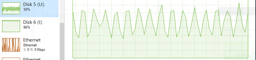

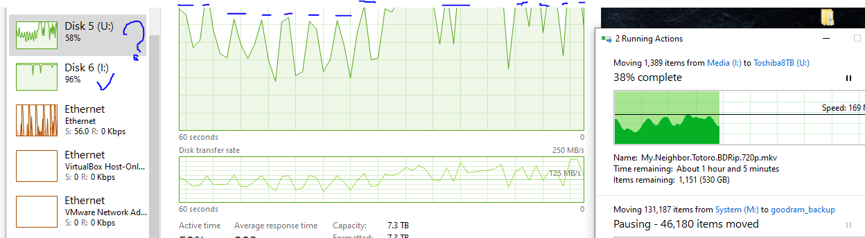

был куплен Toshiba X300 8TB HDWF180UZSVA
ужасно-громкие звуки (щелчки-скрежет) особенно на записи (но и в простое были) + график запиленный
write_graphic.PNG [ 68.22 КБ | Просмотров: 9993 ]
write_graphic2.PNG [ 63.95 КБ | Просмотров: 9993 ]
https://drive.google.com/open?id=15wj9q ... UAVsR9Uos4
За качество сори
Поставил скан поверхности Викторией, последние 15 минут в режиме чтения - тишина.
Что делать и как быть. Можно ли такое дело рассматривать как гарантийный случай? Просто если этот звук не исчезнет диском пользоваться нормально не смогу, очень напрягает и от этого звука корпус не спасает никак:(
Звуки ненормальные.
Что показывает "TOSHIBA_Storage_Diagnostic_Tool" ?
https://www.toshiba-storage.com/downloads/
