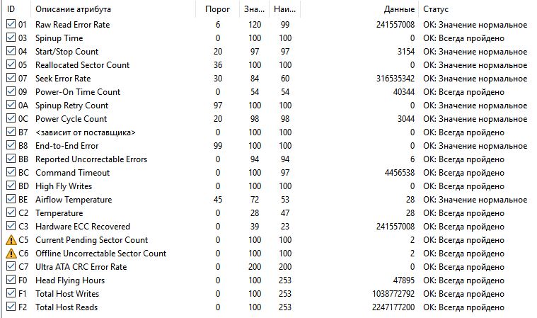

Seagate ST31000524AS решил потихоньку "отъехать" ?
Снимок.JPG [ 88.19 КБ | Просмотров: 964 ]

RESIDENT
Поосканируй хард в mhdd в режиме erasedelays. Тут 50/50, когда атрибуты с6 и с7 с равным значением идут
Да нет, пробуйте лучше remap если ещё не поздно, erasedelays может удалить нужное, повредить файлы.
