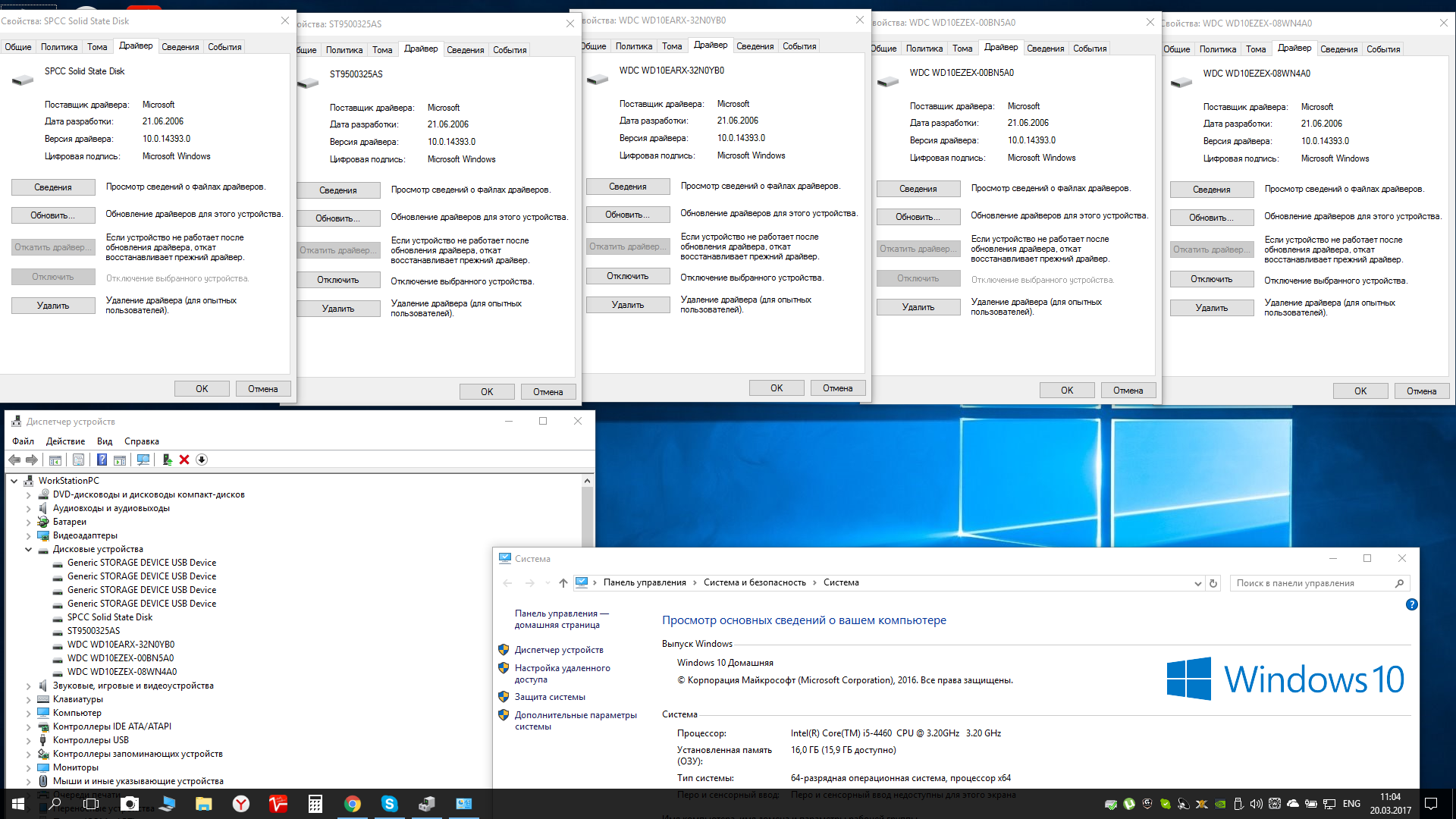

Всем привет!
Народ, подскажите, а драйвера на харды 2006 года это вообще нормально?
Вин10, дрова с оффсайта, интел рапид и утилита обновления inf установлены и обновлены. Но драйвер 2006 года в 2017-том меня как то напрягает. Или я зря нервничаю?
Конечно зря. Ничего нового за последнюю четверть века не придумали, ДОС он и Африке ДОС. Тебе станет легче если спецом для тебя в файлах дату перепишут? Стандартный дисковый драйвер для ядра NT, эка невидаль.

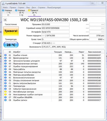

Здравствуйте! Достались мне диск 1.5 Тб и на 0,5 .Но вот в таком состояние -
Скажите пожалуйста,это критично? И как можно вылечить. Диски работают тихо,форматируется.

Русич Для начала прочесть шапку темы. Там все ответы.
