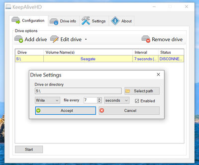

smash94 писал(а):
А специальные утилиты сейчас делают для отключения авто-парковки (в процессе работы) на WD ?
Нет, теперь только можно не давать диску парковаться периодическим его дерганьем записью или чтением. Проги типа KeepAlive.

Saturnus писал(а):
или чтением
или чтением не всегда помогает, как пример включаешь аудиоплеер, фоновая музыка. и всё равно бывает паркуется. повторюсь - KeepAlive для внешнего HDD, подключил/отключил, а на постоянку для внутреннего, может прикончить диск быстрее чем парковки... для внутреннего пользовал HDDScan, есть мнения что не работает на Win10, всё работало.

smash94 просто предположение, я не утверждаю что так и будет. торрент это торрент, там какая-никакая нагрузка. а здесь "по расписанию". пользовали KeepAlive? по умолчанию перезапись каждые 7 сек.
2025-05-09_174111.jpg [ 187.66 КБ | Просмотров: 1327 ]
я ставлю только чтение. что оно там читает не ясно, но запарковаться мешает.
вообще если не требуется постоянный, моментальный доступ к файлам на диске, пусть паркует. ну что с того - "уснул и уснул"? при обращении запустился. где то неудобно, нужно ждать пока запустится.
