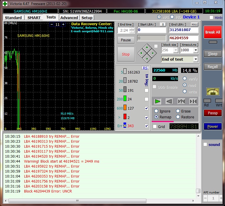

На ноуте Вин перестала загружаться, проверяю хдд Викторией, вот такое состояние при 15%...
Тестить дальше или все с ним понятно - в топку?

Damsus писал(а):
в топку
Хотя можно пройти и до конца. Если деффектный участок узко локализован, а дальше всё в порядке, то можно переразметить винт так, чтобы дефективный участок не попадал в рабочую область. Тода есть надежда что ещё поживёт. Но не факт. если это результат удара, то скорее всего запил будет расти и винт скоро сдохнет окончательно.
P.S. Ремапить можно или на неразмеченном винте, или из ДОСа. Если просто изношенный нестабильный кусок, то винт ещё поживёт, у меня такой уже 2 года работает. А вот винт после удара пожил около месяца и посыпался уже весь. Видимо головки постоянно чикали по запилу и накрылись сами. судя по всему у тебя результат удара работающего винта.
Так и есть - ноут упал с кровати...
А как поступить, если проблемный участок с 18гб до 32гб. Смогу ли вырезать именно этот участок или же если резать, то с 0 до 32 ?
Можно и так, и эдак... HDD уже по любому не жилец, так что развлекайся, как придумаешь. ;)
