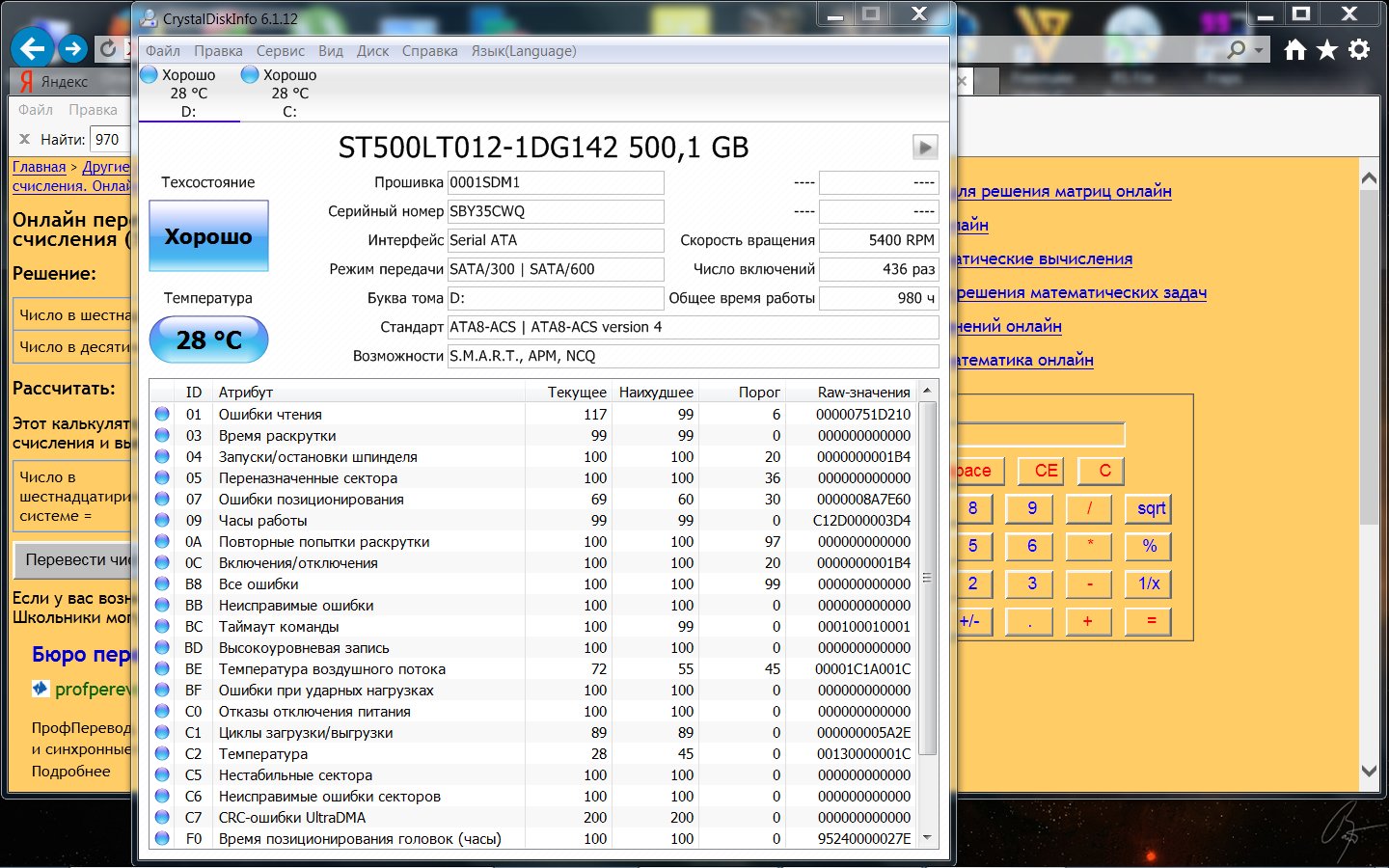

подскажите на сколько плохо дела с жёстким Диском ? диску 1 год.
смущают большие числа в ошибках чтения и ошибки позиционирования .
время позиционирования головок и Температура явно баг какой-то слишком числа не реальные. из-за чего к стати может быть такой баг в показаниях СМАРТа ?

Elementare это всё патамушта сигейт. для них такие показания нормальные. это уже стораз написано везде. даже на заборе. программа, кстати, тоже умная, раз она пишет "хорошо", значит в самом деле хорошо.
специалисты вроде как наоборот говорят, если программа показывает плохо то значит и правда всё уже плохо , а если показывает хорошо то это ничего не значит..
