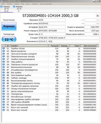

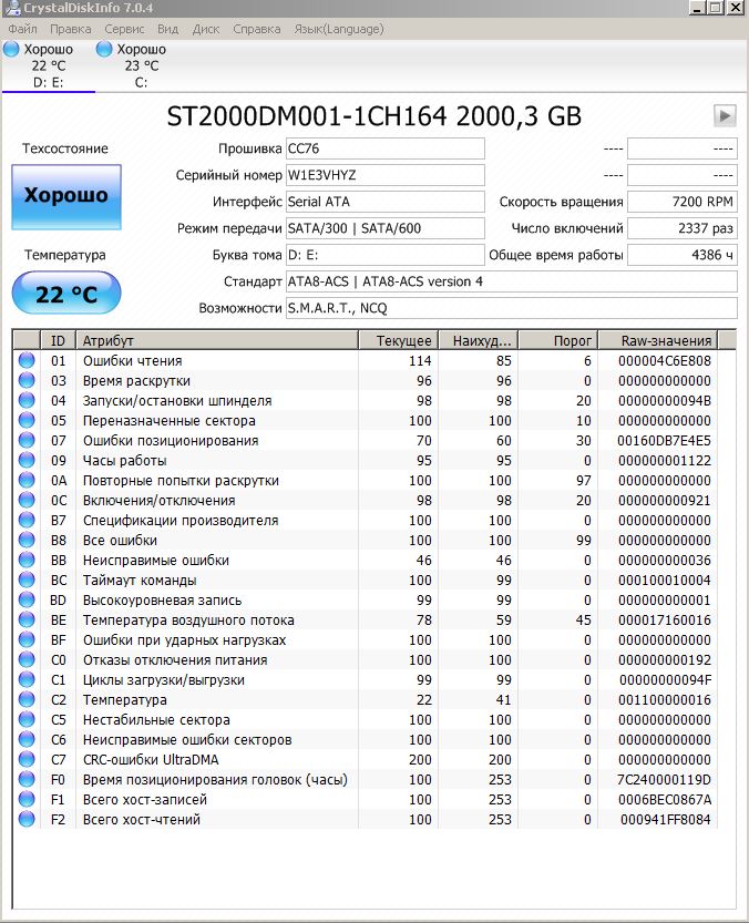

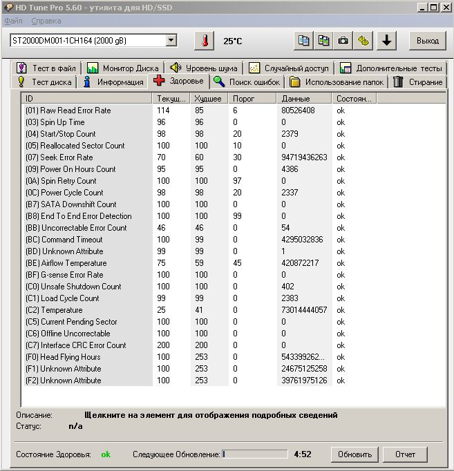

Есть диск ST2000DM001-1CH164
Достался в обмен. Странным выглядит стройка Reported Uncorrectable Sector Count (BB) - неисправные ошибки
CrystalDiskInfo
ww.JPG [ 140.84 КБ | Просмотров: 745 ]
HDD pro
e.JPG [ 106.78 КБ | Просмотров: 745 ]
Что скажите?

Софт бэды на диске были, это может говорить о проблеме, а может всего лишь о сбое в прошлом.
Диск то не новый, что ж вы с б/у хотите, выбросите и другой купите, если этот дохлый окажется.
Регистрация: 16.04.2017
BrainstorM Ща проверим. Сначала посмотрел на свой теробайт и подумал, что все ок. :D А 2 терика то отключил
