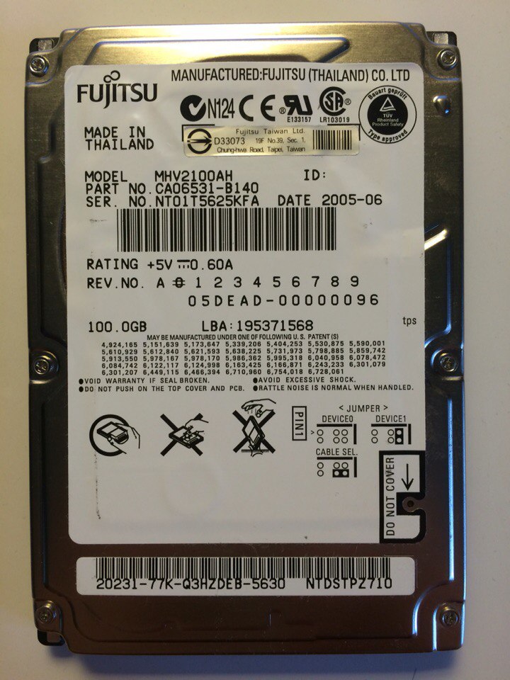

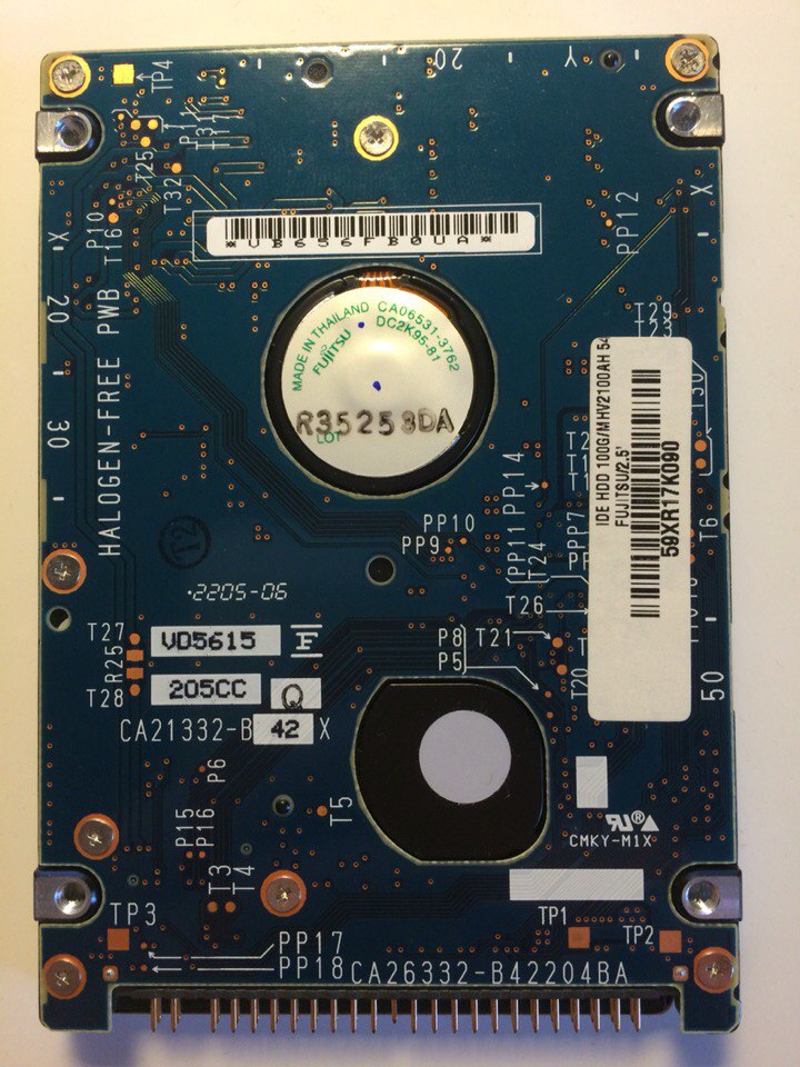

Здравствуйте, хотел узнать реально ли что-то восстановить из старого сломанного HDD?
Лет 8-10 назад купил ноутбук, к нему прилагалась небольшая антена с магнитом для тв-тюнера, и вот я её положил на ноту в том месте где был HDD.
По гарантии мне его тогда поменяли, но достать оттуда ничего не получилось, ни у них на фирме не в ещё одной куда я его возил.
Всё это было в те времена, больше я его никуда не возил после этого. Прошло время, вот решил попытать счастье, может что-то в технологиях поменялось.
Главное, что мне нужно это фотографии. Хотел узнать, есть ли какие специалисты/фирмы/лаборатории/энтузиасты, которые смогли бы попробовать восстановить мне данные?
Естественно, если кто из энтузиастов это сделает, я заплачу, скажем 5000рублей за полное восстановление и 3000-4000 за частичное восстановление фотографий.

Регистрация: 02.05.2006
Андроныч
А что в антенне магнит был?
Потому, как просто антенна на диск ни как повлиять не могла.
Магнит может повлиять, сбивая систему позиционирования.
Диск запишет не туда.
Диагностировать нужно.
Цена не вами определяется, а себестоимостью работы и рентабельностью.
Которая складывается из многих моментов.
Например, крутая фирма только на аренду большого офиса и рекламу тратит до 2/3 заработка.
Цена на решение логических случаев и проблемы с платой вписываются в ваши возможности.
А вот перестановка головок, уже нет. Средняя цена на перестановку головок вряд ли у кого, кроме начинающих, будет ниже 10000р.
Начинающий считайте учиться будет на вашем диске. А сможет ли сделать - большой вопрос.
Стоимость, даже не из-за цены доноров, которые нужно купить заранее и годами хранить, пока принесут подобный заказ.
А прежде всего ценой различного необходимого оборудования и сроком работы, порядка 2-х недель в среднем.
Ну и сами подумайте, кому захочется трудится две недели за 5 или 3 т. Если он потратит за это время в разы больше.
Начальная диагностика и определение стоимости работы у практически всех фирм - бесплатна.
Вам уже останется только согласиться или нет на проведение такой работы, по объявленной цене.
Регистрация: 30.09.2015
Tomset
Да, магнит конечно, я поправил.
Насчёт цены может я и не то что сказал, извиняюсь)
А подскажите тогда фирмы, куда и к кому можно обратиться?
Андроныч
Смотря где обитаете.
Везде есть достойные специалисты.
Если далеко не ходить, то можно обратиться к Sumen или ко мне.
Не сочтите за рекламу. Адекватное отношение к вашей проблеме могу гарантировать.
