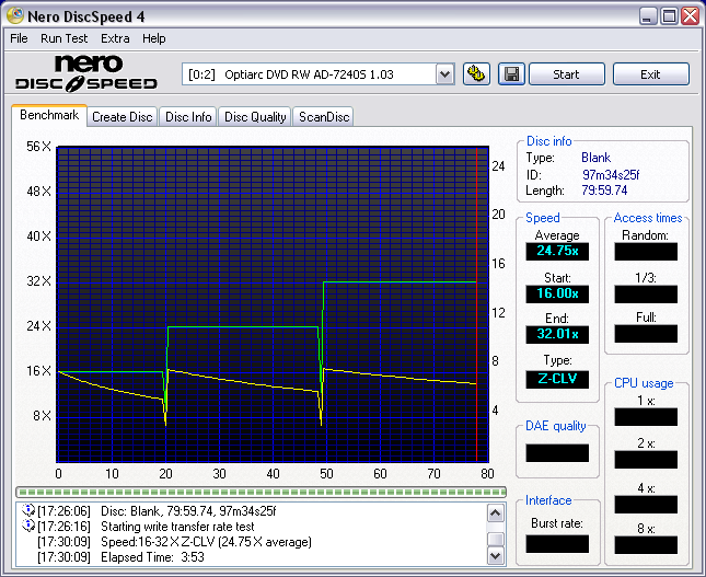

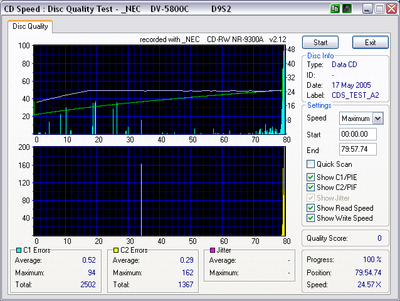

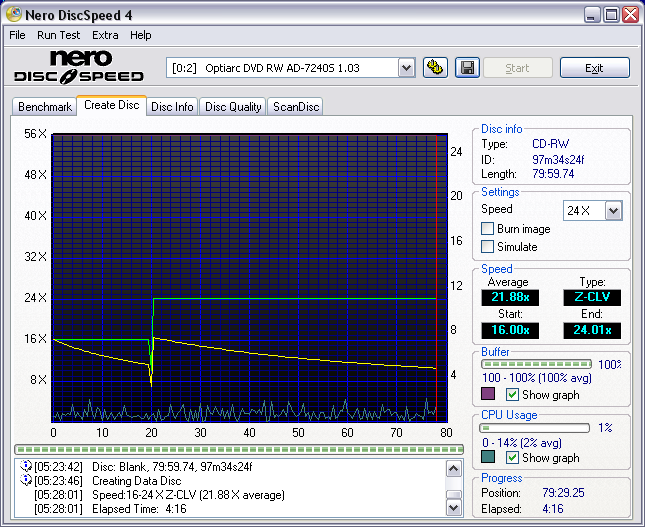

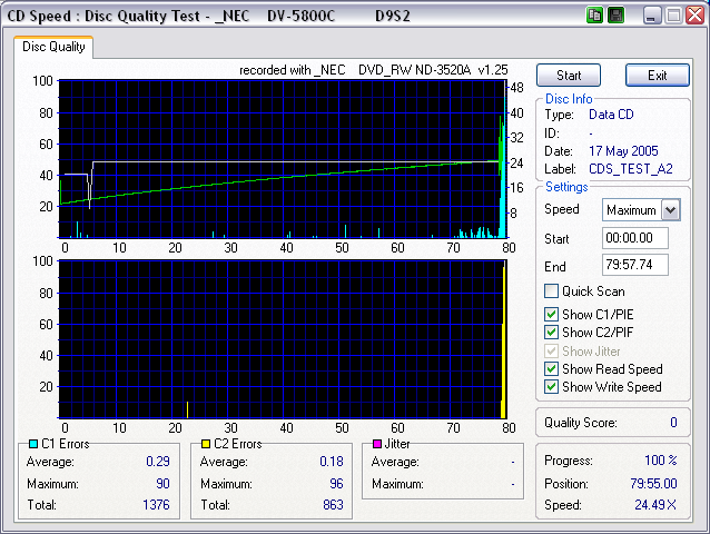

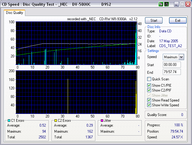

Регистрация: 03.07.2019
Доброго времени суток )
Мой вопрос конечно дичь ещё та , но тем не менее задам его здесь )
Имеем AD-7240S , устраивает всё как работает , кроме одного ньюанса )
CD-RW 24x и CD-RW 32x.
Дело в том , что этот пишет диски в Z-CLV начиная с 16-ой и переключается на 24-ую с 16-ой , или если речь о дисках 32x , то привод делает три зоны 16x - 24x - 32x
AD-7200S и его предшественники ND-4550A / ND-3540A данные диски писали по схеме :
Для CD-RW 24x Z-CLV 20x и почти тут же врубалась 24x
Для CD-RW 32x Z-CLV 20x и почти тут же врубалась 24x , ещё через небольшое время врубалась 28x и ещё чуть чуть спустя 32x.
Это давало существенное примущество в скорости записи. Можно ли как-то модифицировать прошивку именно для CD-RW 24x / 32x в приводе AD-7240S ? Очень хочу именно быстрое переключение скоростей либо превращение всего в P-CAV 18-24x / 18-32x.
Как сделать Z-CLV Fast ?
Комментарий к файлу: Z-CLV 32 Slow AD-7240S

Комментарий к файлу: Z-CLV Slow AD-7240S
z-clv-slow.png [ 55.21 КБ | Просмотров: 5669 ]
Комментарий к файлу: Z-CLV Fast ND-3520-AD-7200S
z-clv-fast.png [ 50.31 КБ | Просмотров: 5669 ]
Комментарий к файлу: P-CAV NR-9300A
p-cav.png [ 50.97 КБ | Просмотров: 5669 ]
