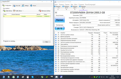

не знаю, мой IronWolf [ST2000VN004] с октября 2019 чувствует себя прекрасно! :D
2023-02-16_101854.jpg [ 1.1 МБ | Просмотров: 5540 ]

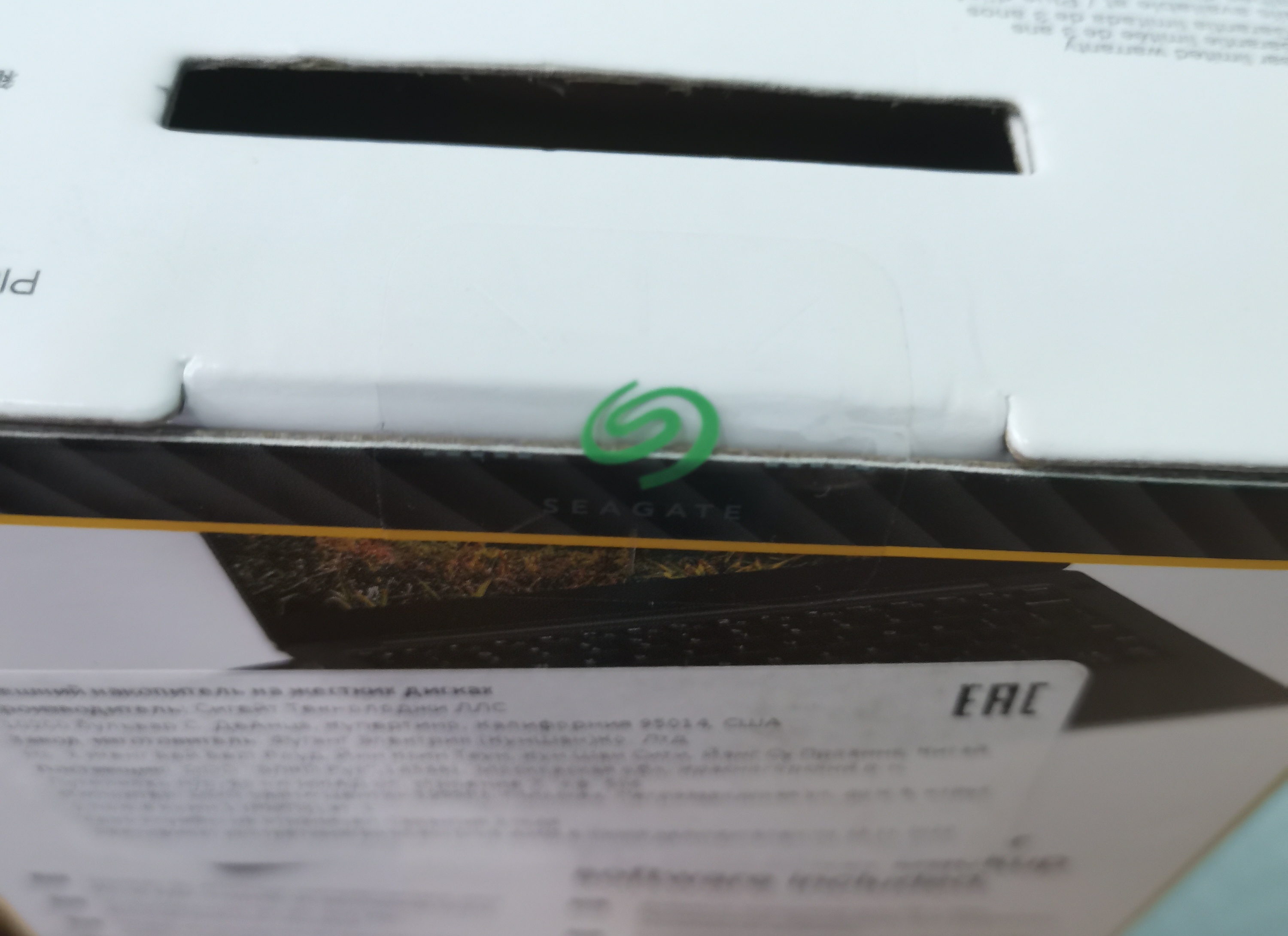

На вид диск не вскрытый, с двух сторон коробки наклейки Seagate. Т. е. при визуальном осмотре не к чему придраться было. Серийники на диске и коробке совпадают.

Опять же, на вид никаких царапин и прочих повреждений не видно, но я не думаю, что тот кто собирался подменять диск, стал бы неаккуратно его вскрывать.
IMG_20230216_095953_edit_1235255667047968.jpg [ 1.05 МБ | Просмотров: 5498 ]

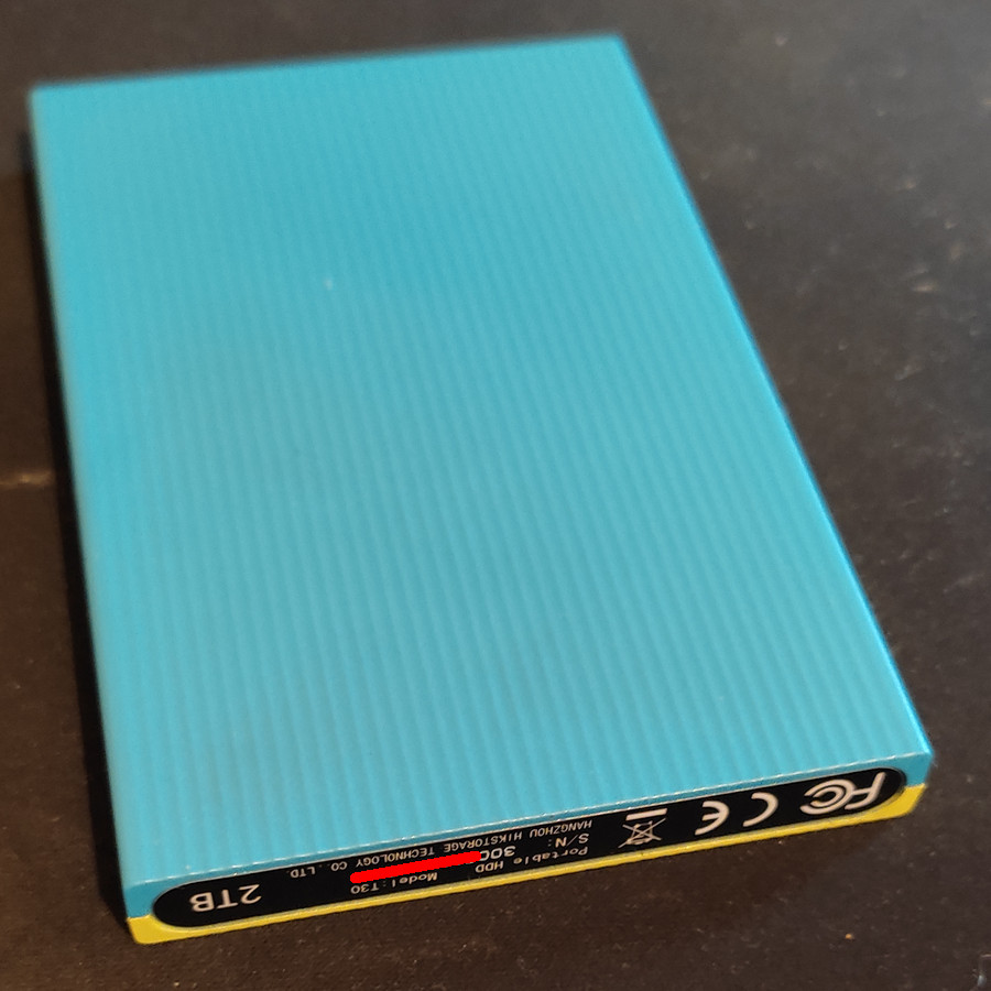

Упаковка, как раз не при чём. Накопитель в кейсе находится (раз он внешний). Если на корпусе кейса всё в порядке и серийник (на нём должен быть) совпадает с тем, что на коробке написан - в магазин на обмен. Как ты проверишь накопитель, не вскрыв упаковку?! "По воздуху" что ли?
Вот кейс, внутри сам хард:
1676539252498.jpg [ 129.99 КБ | Просмотров: 5480 ]
На нём разъём usb и серийник написан (красным зачёркнуто, а усб с другой стороны).
