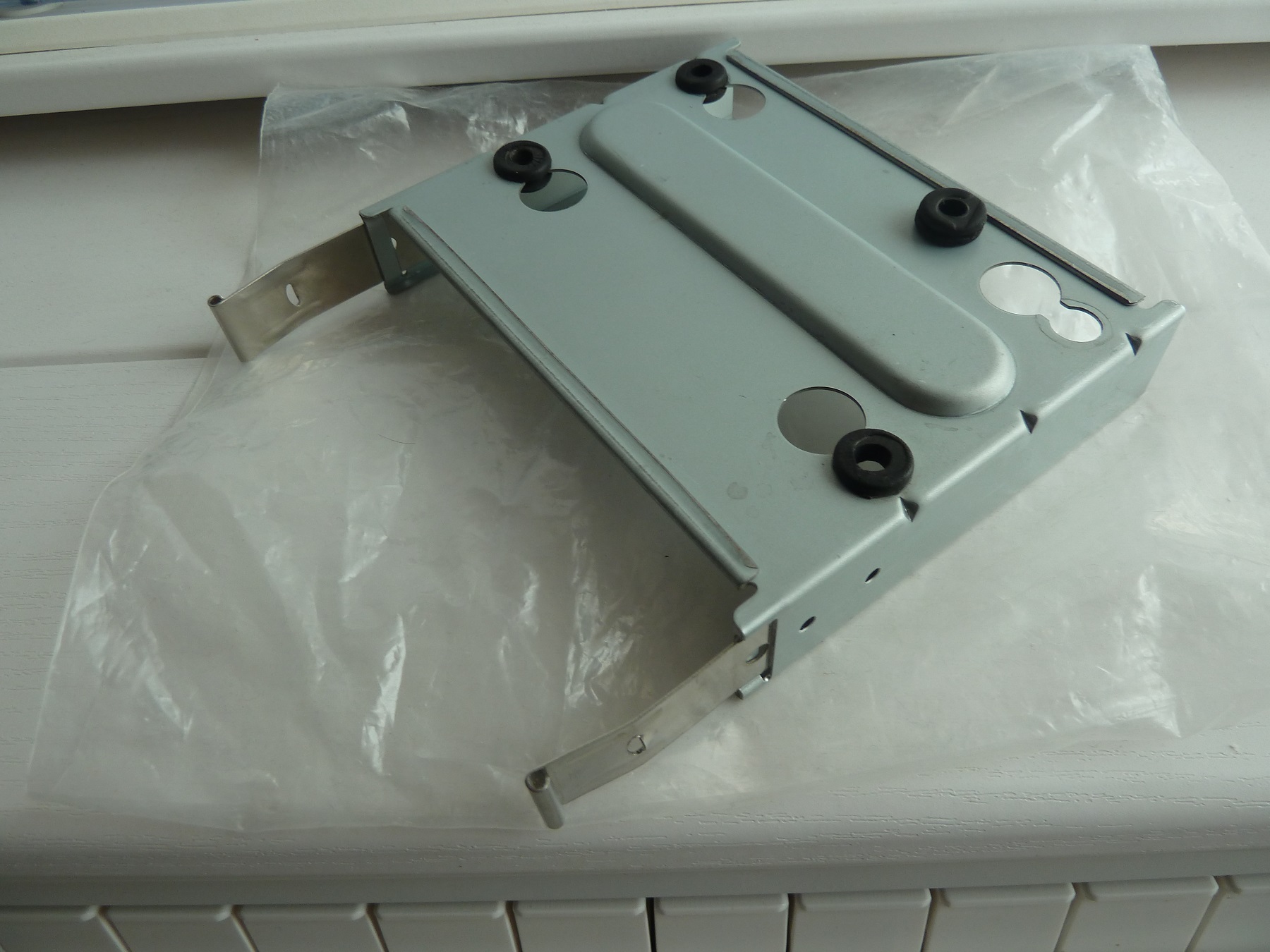

У меня в корпусе Antec корзины под накопители с завода имеют резиновые втулки. В этой заводской конструкции Antec, - нет никакой возможности что крепёжные винты коснутся металла корзины. - Отверстия в корзине большие, и в них вставлены достаточного диаметра изолирующие резиновые вставки.
Корзина для крепления HDD корпуса Antec
Antec HDD rack.jpg [ 430.02 КБ | Просмотров: 16261 ]
Трудно сказать помогает ли эта конструкция Antec, т.к. без втулок не пробовал, не сравнивал, да и диски в корпусе сейчас довольно тихие. Теоретически вроде должны уменьшать вибрацию, - но вряд ли уменьшат шум исходящий изнутри диска. (?)

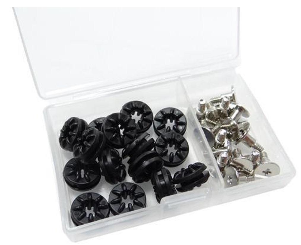

В продаже есть универсальные комплекты "акустических" изолирующих резиновых вставок, наподобие:
Akust Rubber Anti-vibration Grommet
Akust Rubber Anti-vibration Grommet Ring with #6-32 Screw 16 PCS.jpg [ 101.51 КБ | Просмотров: 16264 ]
Но опять, я не уверен в их эффективности, особенно если крепёжные винты НЕ будут достаточно изолированы от металла корпуса.

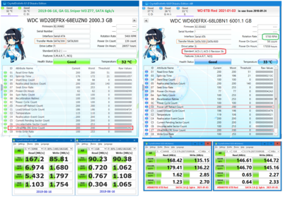

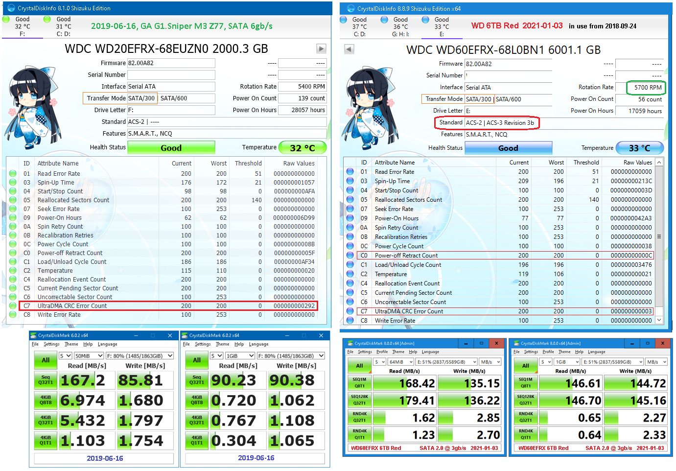

Удалось определить раздражает ли шумом именно WD Red?
Вот сейчас, я обратил внимание что у Вас RED WD40EFRX. Он той же серии что есть у меня, только мои 2TB и 6TB.
WD20EFRX Red 2TB & WD60EFRX Red 6TB - CrystalDisk
WD60EFRX-Red 6TB_$_WD20EFRX-Red 2TB_CrystDiskInfo&Mark_SniperM3,SATA3_20210103.png
WD60EFRX-Red 6TB_$_WD20EFRX-Red 2TB_CrystDiskInfo&Mark_SniperM3,SATA3_20210103.png [ 758.76 КБ | Просмотров: 16257 ]
Эти диски раньше несколько лет были установлены в обычные ПК с обычным дешёвым корпусом. Сейчас WD60EFRX вставлен в корпус внешнего USB накопителя.
В последнее время из-за немалого пробега я их как бы отправил в "запас", на "пенсию", не использую их регулярно, они лежат в шкафу и хранят многократно продублированные бэкапы.
Я определённо утверждаю что мои оба WD Red за всё время работы в ПК не привлекали внимания каким-либо необычным шумом.
