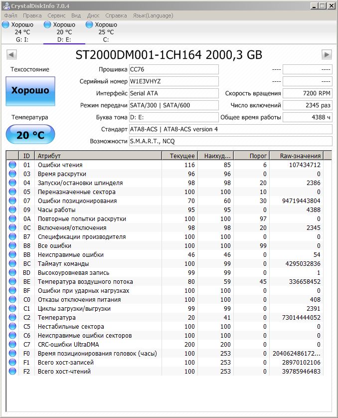

верно. я провернул это операцию со своим основным 1тр, перепутав его с 2тр. 2тр сейчас подключил и что вышло
диск.JPG [ 133.13 КБ | Просмотров: 1667 ]

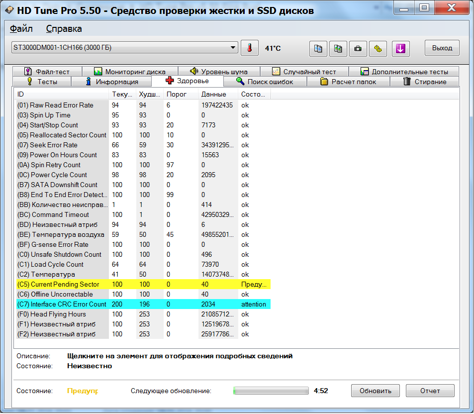

Регистрация: 22.12.2012
Вышло то, что HDD Tune Pro показала.

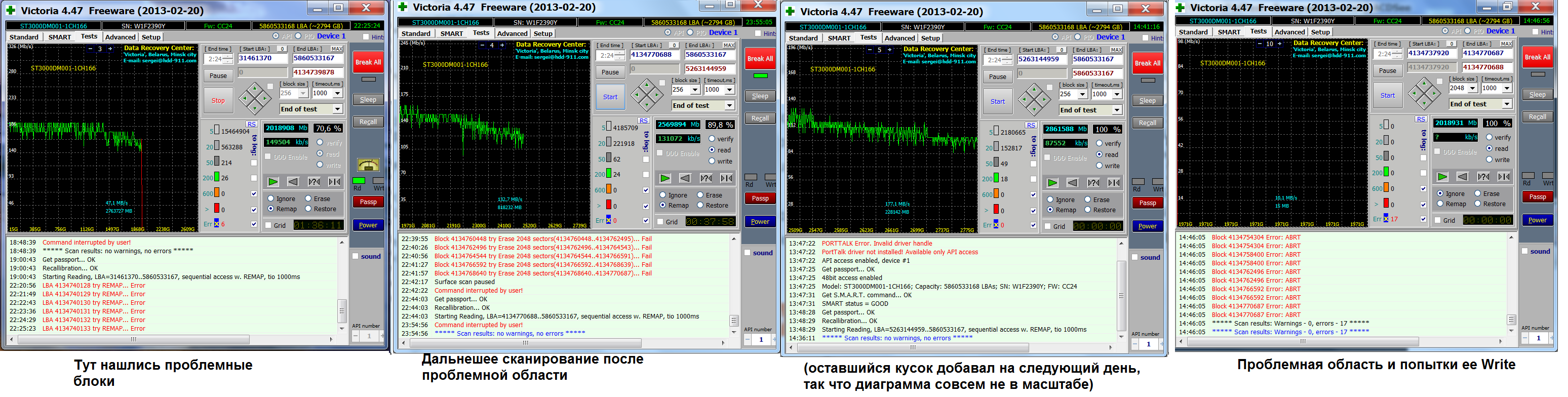

Регистрация: 07.04.2009

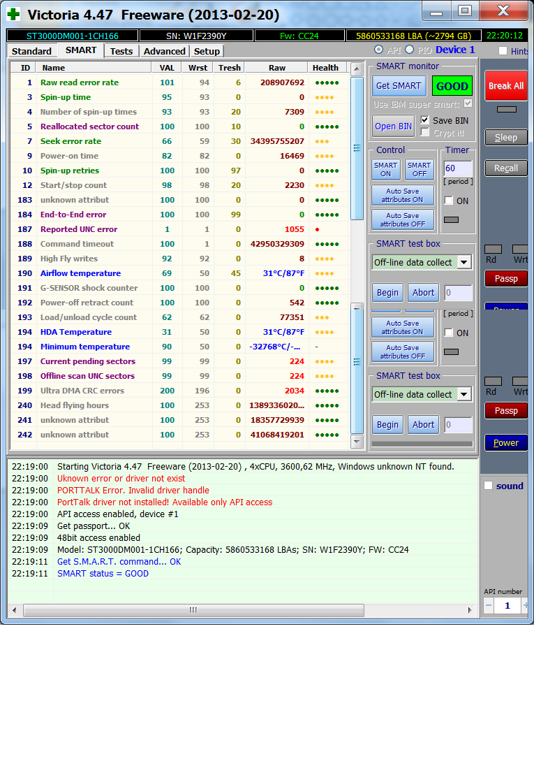

Итак, наконец-то я добрался до всей это возни с жестким диском. Напомню: при попытке забить один из трех логических дисков жесткого диска Seagate ST3000DM001 в ноль свободного места столкнулся с бед-блоками на самом его конце и некоторые файлы типа записались, но их невозможно удалить, что дико бесит меня, поскольку я писал во временную папку. Собственно, желание её во чтобы то ни стало уничтожить меня и сподвигло на копание во всем этом дерье.
С февраля по текущий момент HDD меня никак не беспокоил, проблемные блоки не росли (регулярно смотрел их в смарте) если не трогать проблемные файлы, то ничего не было. Если выделить - то эксплорер зависал и винда не могла выключиться.
Смарт первоначальный
SMART Seagate-а 17год.png [ 116.3 КБ | Просмотров: 1573 ]
Вчера, наконец-то проверил жёсткий диск. Кто вообще советует пользуется mhdd или victoria из под DOS? Это старое говно мамонта не видит полный объем 3ТБ дисков! Потерял на этом кучу времени, пока убедился самостоятельно (попутно выяснилось, что сейчас вообще никакого софта для решения такого рода задач в актуальном состоянии нет).
Поэтому тест делал из под Windows, используя Victoria 4.47. Прилагаю солянку из четырех скриншотов:
тык
VictoriaFailTest Forum.png [ 473.32 КБ | Просмотров: 1573 ]
Если не хотите разбираться, то так опишу: от блока 0 до блока 4134740120 проблем не было. С блока 4134740120 до 4134770688 были проблемы. Дальше уже всё чисто.
Меня интересует как исправить эту область по середине. Что я делал: брал эту область и блоками по 2048 (с 4134737920 по 4134770688) применял read+remap, read+erase, write. Ничего не помогло, выходит Fail или ABRT. Букву диска не снимал, и вообще в "управлении дисками" ничего не трогал.
Смарт после всех манипуляций (теперешний)
SMART Seagate-а 17год v.2.png [ 138.32 КБ | Просмотров: 1573 ]
Почему область возникла по середине жесткого диска? Какую она опасность может представлять в перспективе? Возможно ли мне вообще её удалить из таблицы рабочих блоков жесткого диска? Если да, то как это сделать?
Читал одну статью, где рекомендуют сделать "Live CD"-флешку с Windows, запустить на нем викторию и мол тогда диск будет полностью свободен для манипуляций. Поможет ли этом в моем случае?
Godlike66 писал(а):
почему нет? есть)... вон форматни hdd low level format tool и усё!)...
Так речь идет не об уничтожении папки, а о том, чтобы снова на эти бэд-блоки не попасть. Я ожидал, что Victorya или mhdd их выкинут из данных диска.
Godlike66 писал(а):
и да, смени сата шлейф на харде и в другой порт переподключи
Да это просто воткнуто было плохо, давно еще поправил.
FX5500->GTX460->R9 290PCS+->???
Регистрация: 15.07.2013
Фото: 112
это уж как контоллер харда решит... пока что он ещё не решил)... плюс ко всему погут появляться новые, что и видно из смарта...
Godlike66 Вы, видимо, неправильно прочитали мой пост. До моих манипуляций ошибки не росли, это три месяца. Они выросли, потому что я пытался затереть викторией большую область, большими блоками. Сначала я тер непосредственно проблемный участок блоками по 128 байт, потом по 2048. Области были разные. Но все равно выходит ошибка и так и сяк.
Получается, единственная возможность затереть папку - уничтожить её форматированием? лол, тогда пусть барахтается, мне инфа важнее.

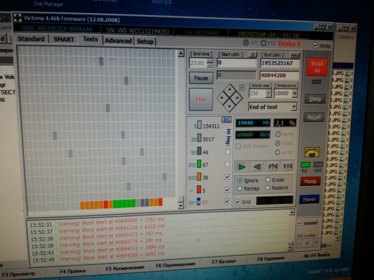

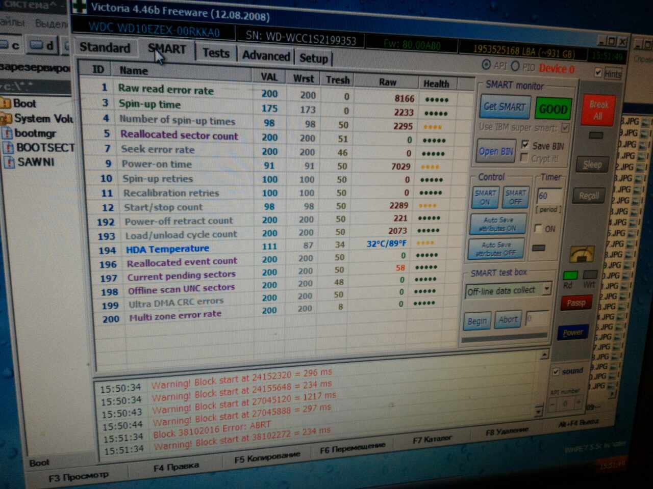

Привествую.

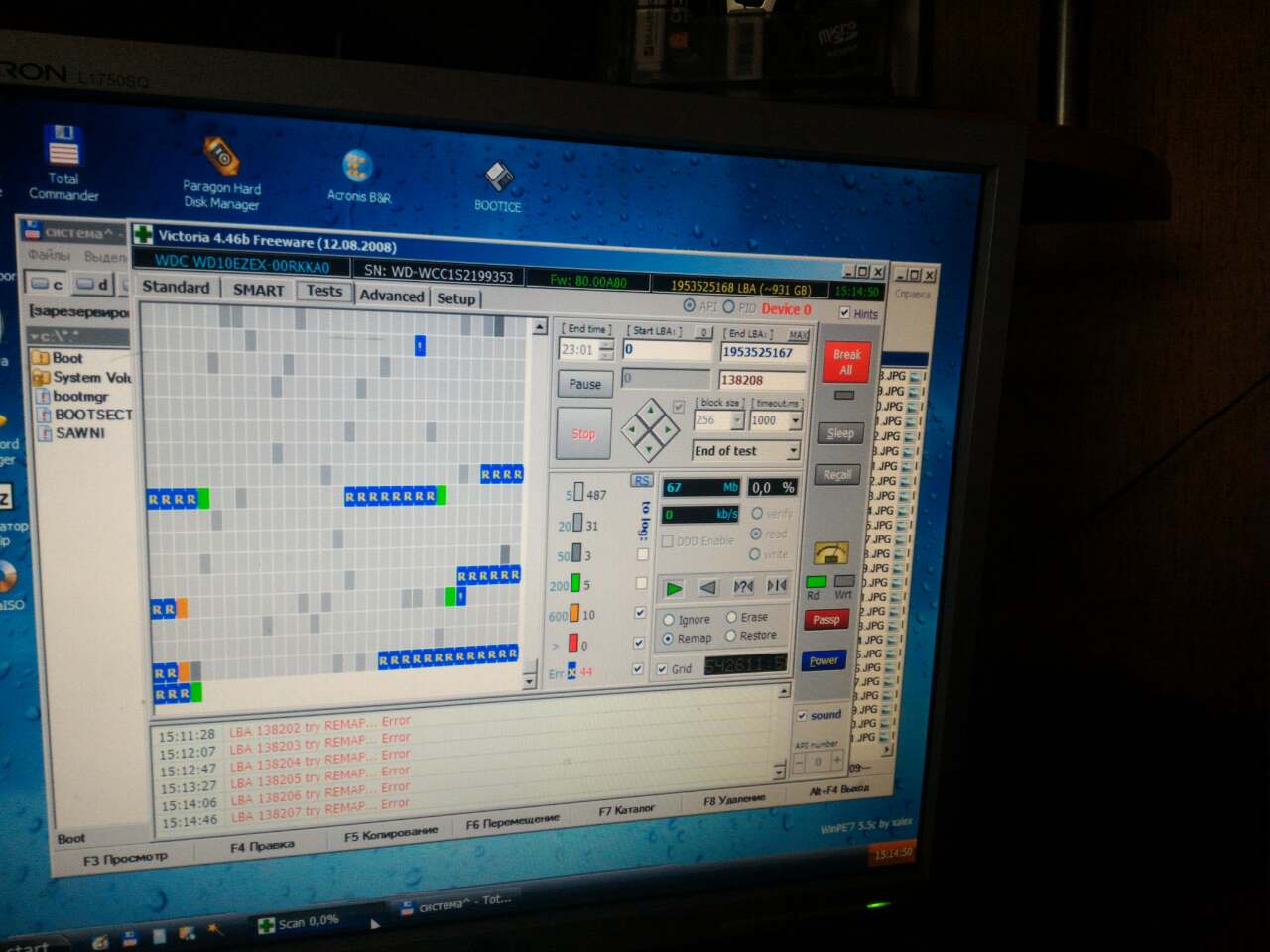

Принес мне сегодня один комрад ПК, с симптомами: при загрузке винда виснет на приветственном экране. В безопасном режиме загружается, но висит по долгу на каждой операцией. При установке винды с флешки, комп зависает на стадии "Начло установки"
Попробовал проверить хард при помощи Victoria 3.52 (DOC), ни в какую не хочет видит жесткий( в ПК он один) , пишет "pci ata контроллеры не найдены" / Пробовал и шлейф менять, в разные порты включал, в BIOS в IDE переключил. Ни чего не помогло. Вообшем загрузился LiveCD на котором есть Victoria 4.46. Вот Что получилось:
Smart
media-share-0-02-05-1cf80ef5327aac6823f30203b27df8c79ec8ee07825839736f6d19c2f9dd2a51-1215687d-3eca-4954-b300-008522472b90.jpg
media-share-0-02-05-1cf80ef5327aac6823f30203b27df8c79ec8ee07825839736f6d19c2f9dd2a51-1215687d-3eca-4954-b300-008522472b90.jpg [ 98.58 КБ | Просмотров: 1292 ]
Test
media-share-0-02-05-ae51f6307cc55c04d4b82612469f7ecd8d6907ff7ff1a250ce5b432f92aa4753-95ab4deb-272f-4642-8617-ac06d80ef15a.jpg
media-share-0-02-05-ae51f6307cc55c04d4b82612469f7ecd8d6907ff7ff1a250ce5b432f92aa4753-95ab4deb-272f-4642-8617-ac06d80ef15a.jpg [ 99.83 КБ | Просмотров: 1292 ]
А вот remap не получается:
Remap
media-share-0-02-05-d79d31fff2ea05fc4dd37d50069d04f4b37a95e30a30cb8ea3eb9fa5ed4ac356-6afc3553-06db-4a5d-871b-46d9d612e4ec.jpg
media-share-0-02-05-d79d31fff2ea05fc4dd37d50069d04f4b37a95e30a30cb8ea3eb9fa5ed4ac356-6afc3553-06db-4a5d-871b-46d9d612e4ec.jpg [ 99.06 КБ | Просмотров: 1292 ]
Как то еще можно исправить эти Bad-ы ? Диск разбит на две части,во второй половине есть важные фотки. Я так понимаю поврежденные сектора идиут как раз начале, вариант с обрезкой харда продлит ему жизнь?
Если все присутствующие говорят про Вас только хорошее - значит это Ваши похороны!
Попробуйте форматнуть диск где винда долгим форматированием в лифчике.
Регистрация: 02.12.2011
Откуда: Новокузнецк
Фото: 3
Три битых сектора вылезли уже ближе к середине, в районе 360 гигов((
Это такое утилита форматирования показала?
Откуда: Новокузнецк
Фото: 3
Это Victoria дальше проверяет
