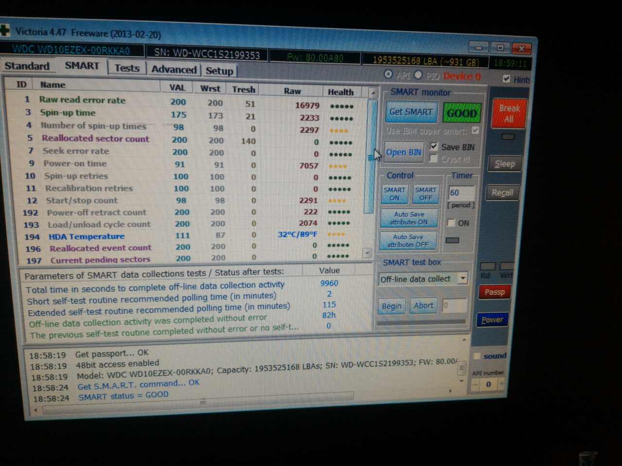

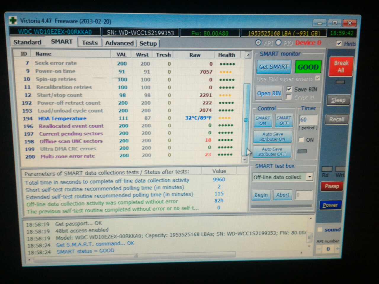

Smart
media-share-0-02-05-db634d5444e89c9e608733dbcfcfabb7ddf6fd4bf1bc6aa8fe9a5f9fbabc64dd-9009db9c-8161-43b0-93ba-a7f3bd646223.jpg
media-share-0-02-05-db634d5444e89c9e608733dbcfcfabb7ddf6fd4bf1bc6aa8fe9a5f9fbabc64dd-9009db9c-8161-43b0-93ba-a7f3bd646223.jpg [ 99.27 КБ | Просмотров: 780 ]
media-share-0-02-05-e895919b0b81b8ac638128e329e75b74d38c21220a6a117efc4c51a733f9a7bd-292ed7c1-fbe1-47e6-9edf-cce651dd0b7e.jpg
media-share-0-02-05-e895919b0b81b8ac638128e329e75b74d38c21220a6a117efc4c51a733f9a7bd-292ed7c1-fbe1-47e6-9edf-cce651dd0b7e.jpg [ 99.54 КБ | Просмотров: 780 ]
Разбил хард опять на два раздела,установил винду. Вот такой вот смарт в Victoria.
Если все присутствующие говорят про Вас только хорошее - значит это Ваши похороны!
Регистрация: 22.12.2012
Что-то это не нормально, столько софт-бэдов и не одного бэда, видимо проблема вскоре опять появится после некоторого использования, видимо царапина.
Регистрация: 02.12.2011
Откуда: Новокузнецк
Фото: 3
Сейчас прогоню в Victoria , смарт может измениться
Вряд ли именно сейчас изменится, прогнать не мешает, но обычно проявляется после недели, месяца или даже несколько месяцев, в зависимости от степени повреждения поверхности, со временем будет расти повреждение и надо будет отрезать место где постоянно будет появляться софт-бэды.
